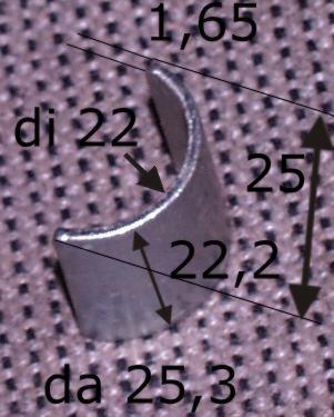

hat jemand von euch schon die Klemmschalen, die zwischen das Lenkerrohr und die Lenkerhalter kommen, nachgefertigt? Welches Material verwendet ihr?
Ich würde die gern nachfertigen lassen, da ich bisher uralte Nachbauten habe, die nicht richtig passen und auch ungleich groß sind.
Vielleicht kann mir auch jemand die genauen originalen Abmaße zukommen lassen, das wäre super!

siehe Bild. Wenn ich sie nicht schon hätte, würde ich mir irgendwo ein Rohr 25x1,5 besorgen und das entsprechend zuschneiden, Die Klemmschellen (die übrigens nur 20 mm breit sind) geben die im Außendurchmesser fehlenden 0,3 mm her, den Rest macht die Galvanik.

Bei mir war irgendwas aus Pertinax drin. Keine Ahnung, ob das original gewesen sein könnte, wirkte auf mich jedenfalls irgendwie gefährlich.
Die braucht keiner selber zu bauen, die gibt es bei Louis aus Alu mit geriffelter Oberfläche im Pack für mehrere Moppeds zum kleinen Preis.
Ich habe sie bloß nicht im Online-Katalog auf Anhieb gefunden. Ansonsten noch mal bei Polo gucken. Bei einem von den beiden habe ich meine gekauft.
Re: Klemmschalen
Ich hab Alurohr genommen.
Auf Länge geschnitten mit dem Rohrschneider und nur einmal eingesägt!! Also keine zwei Halbschalen, das war mir zu fummelig

Vielen Dank,
für die sehr hilfreichen Tips. Besonders für die Maße mit dem Foto. Das ist wirklich super. Werd mal erst in den Katalogen suchen, ob ich etwas finde und wenn nicht, dann werde ich wohl die Schalen dank der schönen Skizze nachbauen.
Also nochmals vielen Dank!
PS: ich hatte übrigens bei meinen Klemmschalen auch eine aus Pertinax dabei. Bin mir aber auch nicht sicher, ob das so original war. Im Zweifel würde ich eher sagen: Nein!
