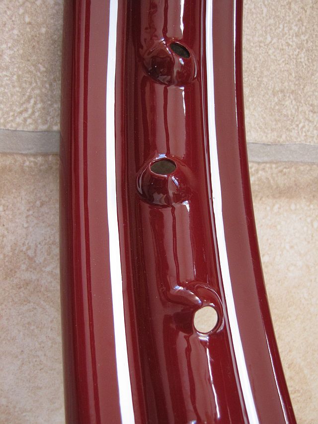

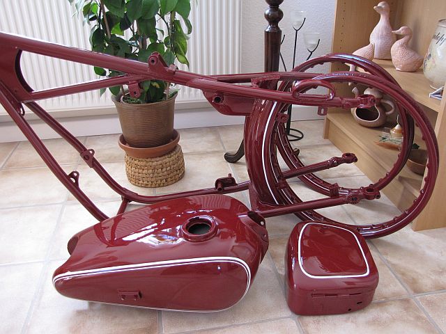

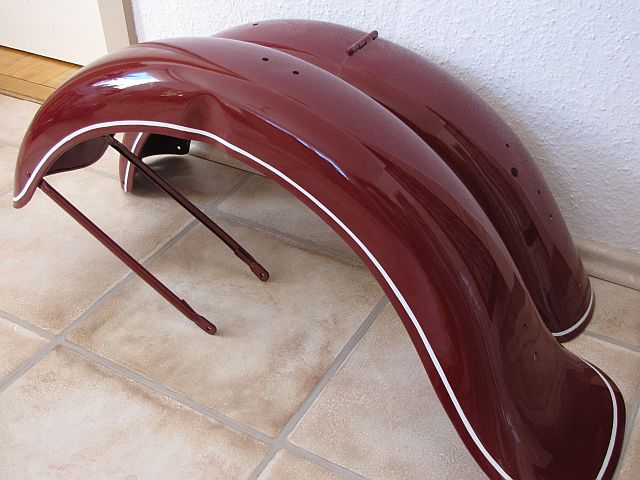

Da Ihr mich alle so gut beraten habt, möchte ich Euch auch die folgenden Bilder nicht vorenthalten...
Bemerken möchte ich noch, das auf dem Tank eine Linierung fehlt..oben beim Tankdeckel..die ist auf meinem persönlichen Wunsch nicht gemacht worden..gefällt mir nicht..nun könnt Ihr mich schlagen...
Handliniert von einem 71jährigen!!!! Ich bin begeistert!!!

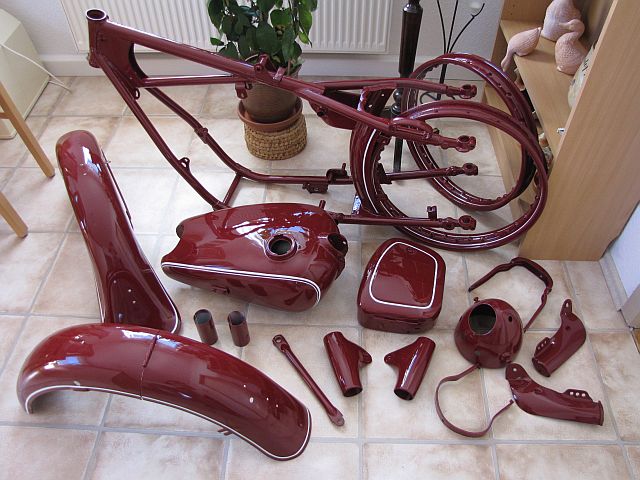

Und der Rest....

das sieht richtig gut aus, respekt, meine sind bisher nur lackiert und ohne linierung ...
ist das Ral 8015 ?
ist das Ral 8015 ?

Hallo Auersberger,
ist sehr schön geworden, wann können wir denn die erste Probefahrt bewundern?

Zum linieren nommt keinen "normalen" lack und nein das wird nicht 8015 sein.s-maik hat geschrieben:das sieht richtig gut aus, respekt, meine sind bisher nur lackiert und ohne linierung ...
ist das Ral 8015 ?
ich würde dir die Lettering Farbe empfeheln solltes du nicht weiter kommen kannst du dicc gerne bei mir melden
Infos zu Farben und Pinsel fidest du hier:
http://pinstriping.xobor.de/
Das ist ein linierforum dort kannst du über Fraben und Pinsel etwas nach lesen emphelen würde ich dir einen Mack 10 größe 000
oder einen Mack Bobo
Bei fragen kanst du mich gerne kontktieren.
PS: ich mache auch solche Arbeiten und mein name in dem Forum ist Rocken Icemann
Gutes gelingen beim Linireen

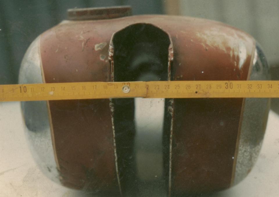

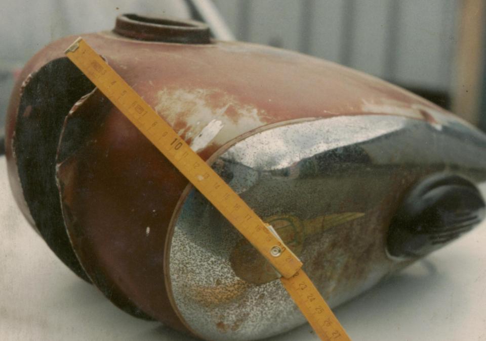

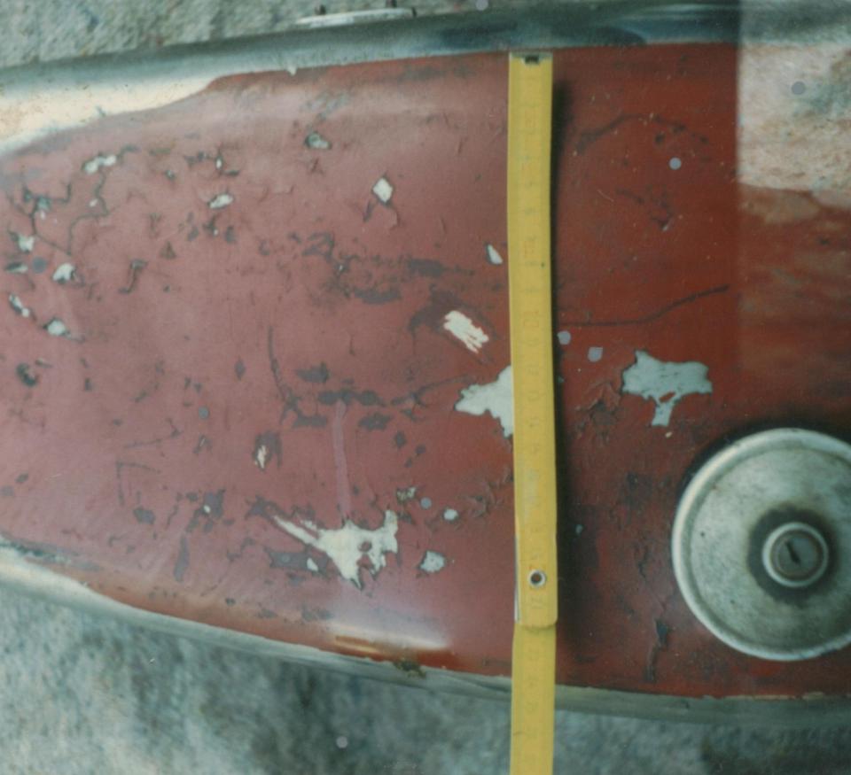

Zwar ist dieses Thema schon etwas "betagt", aber da ich mich jetzt erst mit Linierung beschäftige, möchte ich noch etwas Senf dazugeben.
Bei meiner BK war der Tank (so wie ich ihn aufgefunden habe) offensichtlich noch nie überholt worden. Farbe maron, Linierung gold. Allerdings waren die Kotflügel helles Elfenbein liniert, die waren aber schon nachlackiert. Warum an der BK diese unterschiedlichen Farben liniert waren, weiß keiner...
Also spricht doch einiges dafür, daß es die Kombination maron/gold gegeben hat. Aber ich werde trotzdem die Linien in hellem Elfenbein machen lassen.
By the way, anhand der Fotos kann man auch ungefähr ermessen, was ich an Aufwand hineingesteckt habe, um ihn wieder "wie neu" hinzukriegen...

Servus Chris,
hast Du noch mehr Bilder von dem Tank, eventuell von hinten?
Würde mir sehr helfen, da ich so eine Variante realisieren möchte.
Eventuell per PN.

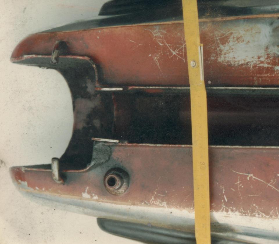

Bilder kann ich leider nur auf diese Weise senden, oder?
Hier sind noch welche, allerdings ist da nicht viel von einer LLinierung zu sehen...
By the way, hat jemand mal einen Anhaltspunkt, was Linieren so gemeinhin kostet?
