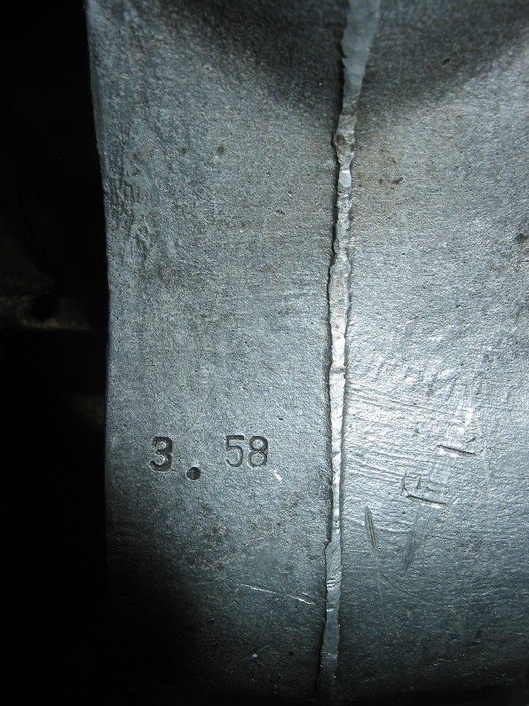

Ich habe in meine BK die abgebildete Nummern entdeckt.
Die Ziffern "3.58" sind auf dem Gehäuse vorne unten gestempelt.
Ich glaube sie heissen "märz 1958",was mit Motorrad Baujahr stimmt,aber die Sache scheint nicht original vom Werk zu kommen.
Hat jemand von Euch auch solche Nummern auf dem Gehäuse?.
Danke an allen Mitgliedern!

#11 Beitrag von Capriolo » 31. Jan 2011, 13:33
Riccardo

#12 Beitrag von plessloui » 31. Jan 2011, 20:27
Ist schon richtig so ab Werk
