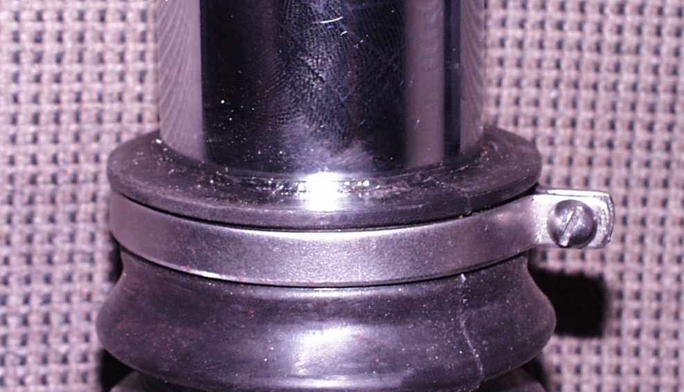

hier ein paar Maße für den Nachbau. Angaben sind ohne Lackaufbau.
Umfang müsstest Du entsprechend dem gekauften Faltenbalg wählen
Schellenbreite 7,0 mm ; Dicke 1,5 mm ; abgewinkelte Enden ab Schelleninnenkante 10 mm ; Durchführungsloch 4,2 mm ; Innengewinde M4 ohne Durchzug.
Ich habe mehrere Schellen und keine ist mit Durchzug
Laut ET-Liste wurde die Halbrundschraube nur so wendet.
Eigentlich verwendet man ja bei Gummi keine Sicherungsscheiben oder Federringe, viel hat es auch nicht zu halten, trotzdem sichere ich in der Praxis diese Schraubverbindung mit einer Mutter.
Zur Veranschaulichung ein Bild von einer originalen Schelle:

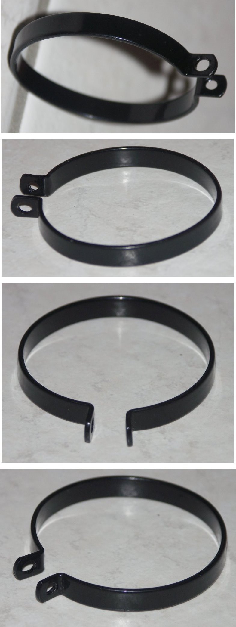

Subskriptionsangebot: Schellen Telegabel
Hier ein Bild des Nachbaus (noch im Rohzustand), ich achte sehr auf Originalität, daher ist auch eine echte Halbrundschraube M4x10 nach DIN 86 dran.
Hiermit biete ich allen Freunden dieses Forums an, für sie einen Satz solcher Schellen anzufertigen und mit zur Galvanik (Zink-Nickel schwarz, sieht fast so aus, wie früher brüniert) zu geben, sie passen haargenau an die neuen nachgefertigten Faltenbälge. Bitte berücksichtigen, daß es Einzelanfertigungen in Handarbeit sind, daher sind kleine Abweichungen in der Optik möglich.
Mein Preis wäre pro Satz (2x oben, 2x unten) 5,00 € zzgl. Porto (ich denke, daß man das in einem Großbrief zu 1,45 € unterkriegt), auch Selbstabholung Nähe Zwickau bzw. Übergabe beim nächsten Treffen wäre möglich.
Ich kann jedoch zu diesen Konditionen nur Bestellungen berücksichtigen, die bis zum 18.2.2011 eingehen (dann geht das in die Galvanik), also bitte bei Bedarf PM.
