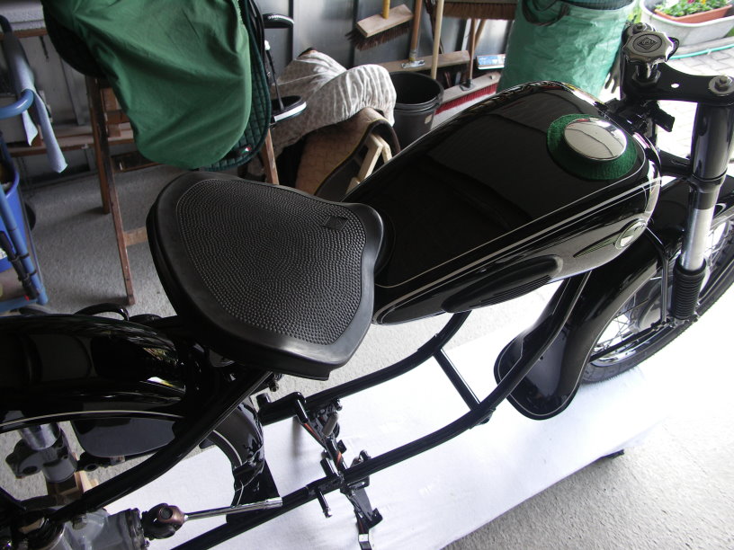

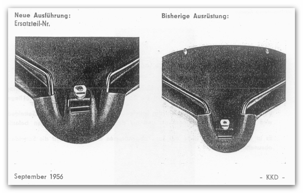

Hallo Toffer,
Jörn weiß es wie immer. Genau so ist es.
Folgende Bilder als Information:
- FS-BK-03.JPG (123.93 KiB) 6847 mal betrachtet
- FS-BK-02.jpg (128.44 KiB) 6847 mal betrachtet
- FS-BK-01.jpg (90.83 KiB) 6847 mal betrachtet

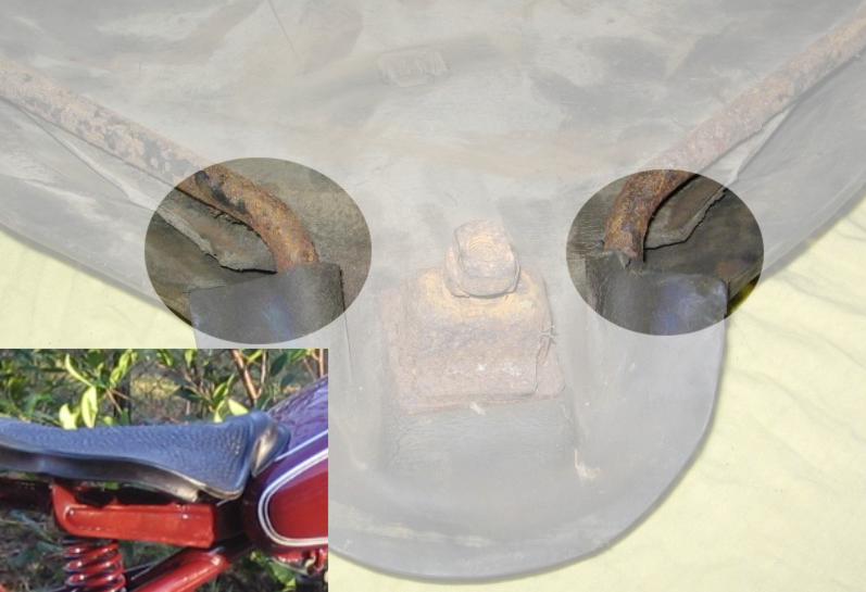

@Toffer (wenn auch etwas spät): Schau Dir mal dies Foto an, da erkennst Du, wie das Teil aussehen muß, es muß allerdings um 90° gedreht werden, hier steht es falsch. Im Gestell ist eine Aussparung in der Form eines Schlüssellochs (Bajonett ist nicht zutreffend), durch die große Bohrung muß das Teil passen. Die beiden Einfräsungen an der Oberseite (auf dem Bild natürlich unten, der Sattel liegt verkehrt rum) müssen durch das Langloch gleiten können, haben wenig Luft und kratzen natürlich den Lack ab. Die Schlüsselweite unten ist 12mm, Gesamthöhe ca. 12mm. Bei mir war es verzinkt oder verchromt, genau ließ sich das wegen des katastrophalen Zustands nicht mehr erkennen, ich habe es verzinken lassen, ist der beste Korrosionsschutz.
Aber nun habe ich auch eine Frage zum Sattel: Soweit ich BKs gesehen habe, deckt der Fahrersattel (neue Form) die hintere Aussparung des Tanks in ihrer gesamten Breite ab (siehe z.B. Detailfoto links unten). Das ist bei meinem nicht so, da ist die Wulst zu schmal, so daß sie seitlich in diese Aussparung hineinrutscht. Ursache ist klar: Original hatte der Gummi unten Aussparungen (im Bild hervorgehoben) für die Stangen des Gestells, die fehlen an den Nachbau-Satteldecken, dadurch wird der Gummi sehr weit zusammengezogen.
Was würdet Ihr tun bzw. habt Ihr getan? Einfach mit einem scharfen Messer nachhelfen? Habe Angst, daß dann der Gummi einreißt. Oder das Gestell auseinader biegen?
Allzeit gute Fahrt!
Allzeit gute Fahrt!

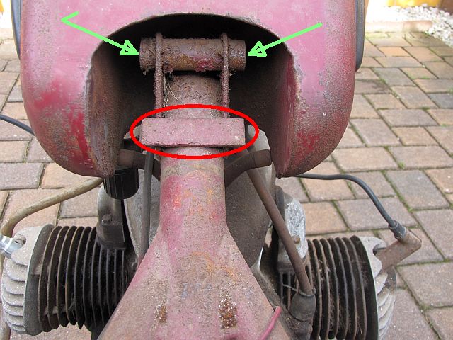

Ich muß mich beim Sattel auch noch mal reinhängen.....
Schaut mal bitte auf den Anhang...bei den grünen Pfeilen kommt die Schraube durch, die das Sattelgestell hält..das ist
klar..und bei dem rot eingekreisten, ist das so ne Art Höhenanschlag für das Gestell? Wenn ichs da reinschiebe steht der Sattel
irgendwie steil nach oben..ist das Sattelgestell nur auf der Feder aufgelegt??
- IMG_2413.JPG (82.36 KiB) 6501 mal betrachtet
Re: Fahrersattel - Höhe der Lippe?
das Sattelgestell hat unten nach innen gebogene Anschläge, die müssen unter den Anschlag. Macht sich am besten, wenn die Feder 2-3cm vorgespannt (großer Schraubstock) und z.B. mit 3 Kabelbindern fixiert wird.

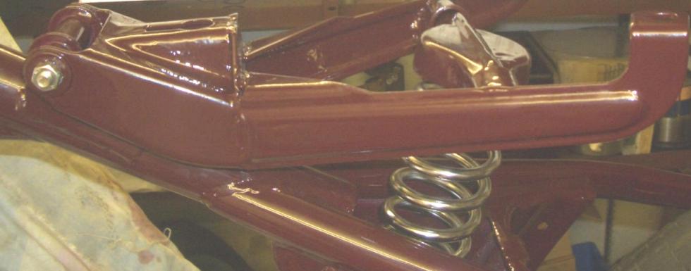

Gleich noch ne Frage ....die Stellschraube die unter die Feder kommt...kann ich da die Federspannung etwas ändern?
So richtig hinter dem Sinn komm ich da nicht...
Na durch Drehen der Stellschraube( 02-827.58-0) verstellt sich der Federteller(02-827.55-0) vertikal und spannt die Feder mehr oder weniger vor.
Gruss!
Gruss!
und zur Montage den Federteller möglichst weit nach unten drehen. Der hat einseitig eine Art horizontale Nase mit Schlitz, in diesen greift ein senkrecht angeschweißtes Blech ein, damit sich der Teller ncht drehen kann...
Originalzeichnung habe ich mal gepostet, mal "Archiv" suchen.
