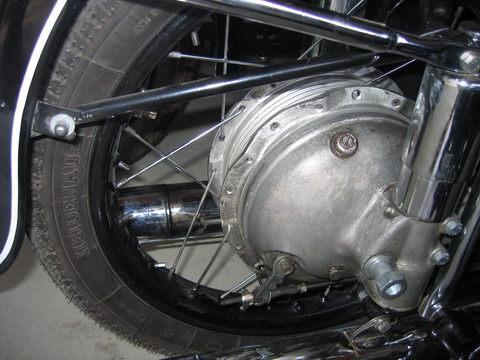

beim Zentrieren der Räder für einen BK- Freund ist mir aufgefallen, dass einige Speichen innen weit (ca. 3-5mm) über den Nippelrand rausstehen. Es sind hauptsächlich Speichen von der Bremsenseite und auch in fast gleichen Abstand.(jede 4.Speiche) Die Einspeichung ist korrekt!!!! Hat jemand ähnliche Erfahrungen gemacht? Wo könnte ein Fehler liegen? Wenn ich mich recht erinnere war das bei meinen Rädern nicht so. Aber vielleicht habe ich es nur vergessen. Es sind allerdings auch Regenrinnenfelgen, ich glaube aber nicht das diesbezüglich ein Unterschied besteht.

wenn die Felge exakt mittig zu den Nabenkränzen steht, kann der Fehler nur in einer ungleichmäßigen Teilung liegen, das wird auch dadurch bestätigt, daß es nur jede 4.Speiche betrifft. Entweder stimmt die Teilung der Bohrungen der Nabe nicht, oder die der Punzen an der Felge, möglicherweise an beiden Teilen mit unterschiedlichem Vorzeichen. Exakt läßt sich das nur durch Winkelmessung herausfinden, hast Du einen passenden Teilkopf?
Ich kenne nur die Technologie der Felgen und Naben Ende der 80er Jahre, da wurden beide Teile auf einem Automaten hergestellt, wo eigentlich das nicht auftreten konnte (es sei denn, der hätte einen Fehler gehabt). Trotzdem ist bei mehreren Rädern, die ich später neu eingespeicht habe, mitunter dasselbe aufgetreten, allerdings nur sporadisch, nicht mit dieser Regelmäßigkeit. Ich habe die überstehenden Enden einfach abgeflext, ich denke, daß der Rundlauf der Felge und damit des Reifens Priorität hat, egal wie man den erreicht. Die Form der Felge hat glaube ich nichts damit zu tun, warum auch?

die Felgen sind definitiv BK Felgen da die Punzungen auf beiden Seiten unterschiedlich sind oder war das bei der EMW und AWO auch? Es ist nicht nur jede 4 Speiche aber die relative Regelmäßigkeit und das es bei beiden Felgen so ist, stört mich irgendwie. Bei den anderen überstehenden Nippeln, kann ich mir das mit der recht schlechten Felge erklären.

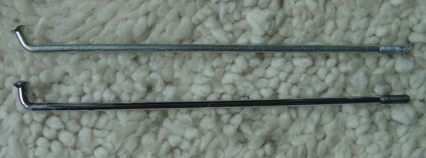

Bis 30 km vorm Zuhause , beim letzten Biergartenhalt , straffe Rechtskurve zum Parken ,ein kräftiger Knall. Naja , ich dachte eine Speiche kaputt , schaust mal nach ,
schraubst sie raus und fährst weiter , 10 Stück habe ich rausgeschraubt und dann haben wir uns holen lassen.Ich war froh das uns nicht das Hinterad vorher zusammenbrach.
Die Speichen im Hinterrad sind keine orginalen DDR-Speichen , ich hatte die BK vor 2 Jahren restauriert gekauft. Ich verglich die Speichen mit orginal DDR-Speichen
(hatte einen Satz nachverchromter als Ersatz vorgehalten).Die neuen Speichen haben als Ist-Dicke max. 3,5mm , die Kröpfung ist 90 Grad.
Die alten Speichen haben eine Dicke 3,5 bis 3,8 mm und die Kröpfung ca.75 bis 80 Grad, sie sind auch anscheinend weicher und dadurch zäher.
Die neuen Speichen haben als Firmenzeichen anscheinend eine Lilie im Kopf eingeprägt ,kein Kleeblatt wie WWS.
Das Hinterrad habe ich deshalb mit den alten DDR-Speichen selbst eingespeicht (und beim Reifendienst auswuchten lassen),
das letzte mal Einspeichen war 1981 aus Mangel an einer Werkstatt.
Letzte Woche sind wir ca. 140 km gefahren und bis jetzt keine Speiche defekt.
1.Frage: von wem sollte ich Speichen beziehen und welche bzw.welcher Hersteller, hat jemand Erfahrung?
2.Frage: Macht es Sinn 200 mm lange Speichen zu verwenden um eine 3 fach Speichenkreuzung zu erzielen, bzw. größere
Streckungen zu ermöglichen ?
