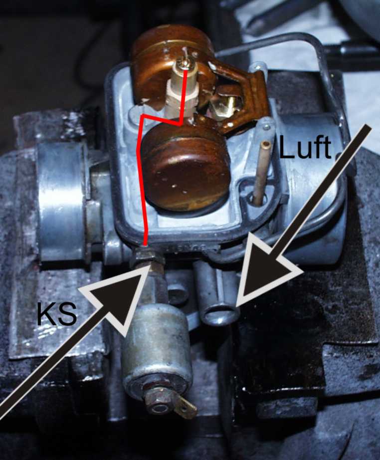

dort sind 2 Einstellschrauben, eine kleine ist weit vorn nahe der Trennfuge zum Schwimmergehäuse und ab Werk mit einer (leicht zu entfernenden) Plombe versehen, damit wird die Kraftstoffmenge (und so der CO-Anteil) eingestellt, die zweite große Schraube sitzt ziemlich weit hinten und etwas höher, damit wird die Menge der Umluft (und so die Drehzahl) eingestellt, da kommt man am besten ran, wenn man den Seitendeckel abnimmt.
Der Schieber (völlig richtig) muß dazu ganz geschlossen sein, manchmal geht der Gasbowdenzug oder auch der Gasgriff etwas schwer, das vereitelt die richtige Einstellung, also prüfen, ggf erneuern. Und natürlich darf der Motor nirgendwo Nebenluft ziehen, was er ganz gern mal am Simmerring auf der Lima-Seite macht, den kann man aber leicht von außen wechseln. Und unter dem Schieber ist noch eine kleine Bohrung, die den Übergang beim Gasgeben unterstützen soll.
Der 30N1 hat keine Leerlaufdüse mehr, wenn mal ein Popel durch die Hauptdüse kommt, kann der durchaus den Spalt an der KS-Schraube teilweise verschließen und so einen stabilen Leerlauf unmöglich machen, dazu erst Schraube ganz hineindrehen (Umdrehungen zählen! Diese Grundeinstellung sollte nicht wesentlich verstellt werden, denn Du mußt ja mit einer ETZ251 sicher auch zur AU), dann ganz herausnehmen, mit Druckluft ausblasen und wieder einsetzen.
Bei mir hat die CO-Einstellung nie Probleme gemacht, meine zwei 251er liegen jedesmal weit unter dem erlaubten Grenzwert von 4,5 Vol-% (meist zwischen 1,5 und 2,5%).
Siehe Bild, der Weg des Leerlauf-Kraftstoffes ist rot eingezeichnet. Ich habe allerdings eine Leerlauf-Schubabschaltung, um das lästige Schieberuckeln zu eliminieren (das ist das Magnetventil), das hat jedoch bei richtiger Einstellung keinen Einfluß auf den Leerlauf.
Gruß, Chr.
Gruß, Chr.

Aaaah, Ihr seid super, ich habs gewußt! Leider seh ich den Eintrag von Christian erst jetzt, obwohl ich täglich reinschaue.....
Also, mal der Reihe nach, wie geht das jetzt mit der Leerlaufeinstellung? Schieber ganz unten ist soweit klar. Dann den Rest nur noch über die Luftschraube? Bei mir war die 7 oder 8 Umdrehungen raus, weiß ich nicht mehr genau..... An der mit KS gekennzeichneten Schraube hab ich noch nich gedreht. Bei der AU auch nicht. Und da wo die von Christian eingezeichnete, rote Linie einen Knick macht ist doch ein Stopfen, die Düse darunter ist doch die Leerlaufdüse, oder nicht?

ich habe diese Schraube noch nie aufgemacht. Aber ich habe in einem Schnittbild nachgesehen, darunter sitzt wohl tatsächlich noch eine Düse, die man bei Leerlaufproblemen kontrollieren und ggf. säubern sollte...
Ansonsten war die Anweisung zur Leerlaufeinstellung nach meiner Erinnerung so, daß man erst mit der Luftschraube die Drehzahl etwas erhöhen sollte, um dann mit der Gemischschraube das Optimum (maximale Drehzahl) zu finden, und dann die Drehzahl wieder auf den Sollwert von 1200 U/min zu reduzieren.
