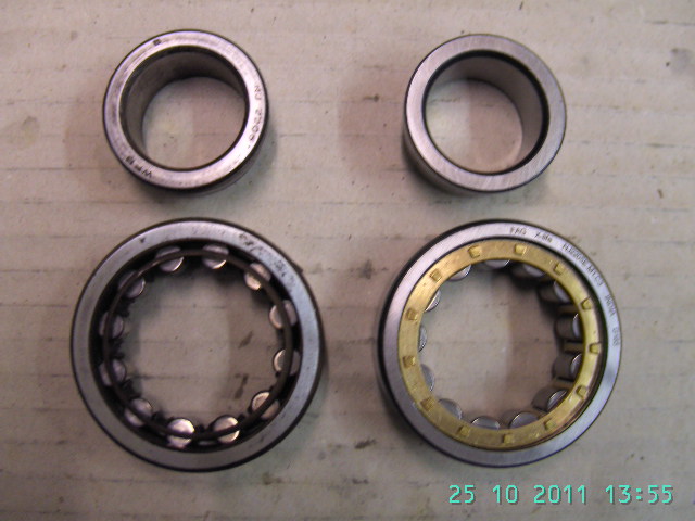

Lager vorn FAG NJ 2205 E.M1.C3
Lager hinten FAG NJ 305 E.M1.C3
Siehe Bild NJ 2205 E.M1.C3 im Vergleich zum DDR Lager WFB NJ 2205 von 1956.
Was würdest Du bei Dir dafür bezahlen?

- BILD0185.JPG (85.59 KiB) 13491 mal betrachtet
- BILD0183.JPG (89.01 KiB) 13491 mal betrachtet

Wiso das denn ? Bitte mal mit Sachlicher Erklärung ohne glühende Zylinderrollen
Inzwischen habe ich Altbestände aufgebraucht und neue bestellt.
Nun kostet ein Satz für vorn und hinten 180 €.
Lager vorn FAG NJ 2205 E.M1.C3 59,81 Euro
Lager hinten FAG NJ 305 E.M1.C3 Leider kein Preis

Kunststoffkäfige sind für diesen Anwendungsfall tötlich (glühende Zylinderrollen ???),warum ich ausschließlich Messingkäfige und C3 nehme und das Alles mit strammer Passung. Allerdings werden die wegen Mindermenge immer teurer. Die von mir reparierten Motore laufen mit diesen Lagern prächtig. Die Besitzer meinen auch das die Motoren ruhiger laufen.

Das mit den glühenden Zylinderrollen war eine Antwort an Torsten Dietel und etwas ironisch gemeint.
Natürlich ist ein Zylinderrollenlager nicht das ideale Axiallager und beim kuppeln entsteht Wärme an den Zylinderrollen. Ich habe als ehemaliger Entwicklungsingenieur in der Autoindustrie noch die Einführung der Wälzlager mit Kunststoffkäfige miterlebt. Die wurden damals hochgejubelt angeboten von den Wälzlagerherstellern mit ausschließlich Vorteilen und das macht immer mißtrauisch.
Inzwischen war nämlich der Metallkäfig das teuerste Teil beim Lager und man wollte Kosten senken. Die Lagerleute haben dann viel eingespart und wenig weitergegeben. Die in den Lager-Prospekten angegebenen max. Temperaturen hat die Autoindustrie nicht bestätigen können.
Dauertemperaturen von 100 Grad und max. Temp. von 120 Grad sind sehr optimistisch.
Hoher Einfluß von Additiven in Kraftstoff und Öl und Verkürzung dadurch der Lebensdauer wird heute von den Lagerleuten bestätigt. Ich selbst habe ca. 10 mal bei SKF/FAG angefragt über den Einfluß von E 10 und synt. Zweitaktölen und bis heute keine Antwort erhalten.
Darum Messingkäfig beim NJ 2205 bei der BK-Kurbelwelle aus Temperaturgründen, weil hier gegenüber früher mit Lager 6305 dieses Lager die gesamtem Kupplungsaxialkräfte aufnimmt und dadurch an den Lagerrollen Reibwärme entsteht.

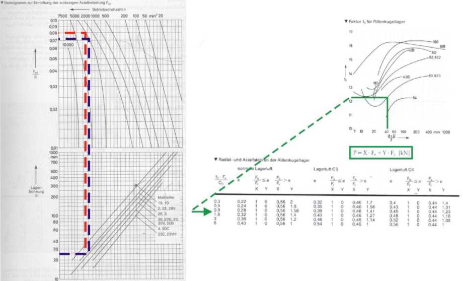

- Beiträge: 2430
Re: Kurbelwellenlagerung der BK 350
Also, bei einigen dieser Behauptungen möchte ich Zweifel anmelden.
Fangen wir mit dem NJ305 an. Wenn das mit dem Bund nach außen eingebaut wurde, kann ich das nicht als Alternative ansehen, dann kann es ja gar keine axiale Belastung übertragen, und KW sowie NJ2205 werden ständig mit der ganzen Kupplungskraft geprügelt. Das kann nicht lange gut gehen. Also wenn dort ein NJ305 so verbaut war, ist mir der Grund des Austauschs mit 6305 klar. Eine KW, die sich fast 1mm axial frei bewegen kann!
Vorstellen kann ich mir dort bestenfalls ein NUP oder HJ305, das ist in beide Richtungen geführt, und mit einem ausreichenden Axialspiel (Wärmeausdehnung!) am 2205 ist auch eine vernünftige Fest-Loslager-Konstruktion gesichert.
Axialbelastung: FAG gibt Nomogramme vor, da habe ich mal die Belastungsfälle der Lager eingezeichnet (blau NJ2205, rot HJ305, grün 6305). Leider ist der Speicherplatz wieder einmal etwas begrenzt, so daß ich die Bilder stark komprimieren mußte.
Fazit: Die bei den am BK-Motor auftretenden Drehzahlen dynamisch übertragbare Axialkraft ist 7,2 bzw. 8% von C (29kN für NJ2205, 41,5kN für HJ305). Also rund 2kN für das kleine und 3,3kN für das hintere Lager. Das ist zwar mehr als 1kN (was so etwa maximal beim Auskuppeln auftreten kann), aber das 6305 kann axial erheblich größere Kräfte übertragen. (Anmerkung am Rande, ich hatte mal an anderer Stelle hier im Forum „mal fix“ aus dem Nomogramm andere Werte abgelesen, Entschuldigung!)
Für das 6305 ergibt sich aus dem Nomogramm ein f0 von 12,3, damit ist e ca. 0,29. D.h., ohne daß sich eine Erhöhung der dynamischen äquivalenten Belastung ergibt, darf die Axialkraft 29% der Radialkraft betragen. Das 6305 hat ein C von 22,4 kN, also sind axial 6,5kN möglich, rund doppelt so viel wie beim Rollenlager. Es gibt also keinen technischen Grund, warum das Rillenkugellager dort schlechter abschneiden soll als die teuren Rollenlager. Aber natürlich steht es jedem frei, das anders zu sehen...
Anmerken möchte ich noch, daß die Berechnung für Welle mit j5 und Lagersitz mit J6 gilt.
Aufgeweiteter Innenring des Lagers 6305: Die radiale Belastbarkeit eines Lagers hängt doch nicht von den Maßen der Ringe ab, sondern von Fläche und Geometrie der Berührungspunkte der Rollen bzw. Kugeln (ganz klar, daß da die Rolle besser ist). Der Innenring des Rillenkugellagers ist außen mit di=25 und da=36mm mit Sicherheit massiver als der des Rollenlagers. Das „Aufweiten“ ist Verschleißfolge eines falschen Lagesitzes, den Ausführungen von Th. Dietel dazu kann ich nur Recht geben!
Lagersitz des hinteren Kugellagers: Das ist der Krebsschaden! Wenn die KW nicht mit der richtigen Passung im Lager sitzt, wird u.U. beim Auskuppeln die Welle durch den Lagerinnenring gedrückt, sofern die Wellscheibe nicht mit >1 kN vorgespannt ist (und das ist ja wegen des Zustands der alten Scheiben fraglich). Aber wir arbeiten an einer zuverlässigen Lösung, abwarten und Tee trinken!
Jawa 350: Die war ja thermisch nie so recht gesund, und mangelnde Wärmeabgabe wird durch besseres Öl nicht kompensiert. Gilt analog für die ETZ301-Zylinder mit mangelndem Umguß. Ansonsten bringen vollsynthetische Öle einen erheblich saubereren Motor. Mit Jaso-FC oder API TC+ (z.B. Addinol MZ408) kann man z.B. ETZ-Motore mit über 1:100 fahren. Seit 15-20 Jahren laufen in meiner Familie 3 Frischöl-Maschinen mit 1:125 bis 1:150 problemlos (sieht man mal vom innen rostenden Auspuff ab), zusammen ca. 160tkm. „Aufgegeilt“ habe ich mich daran aber nicht, es freut mich, daß die Karre nicht so qualmt. Häufig wird nämlich bei höherem Ölanteil der negative Einfluß der Ölkohle vergessen. Wenn die sich löst, können diese harten Stückchen einigen Verschleiß oder sogar Schäden im Motor anrichten. Vollsynthetische Zweitaktöle verbrennen fast ohne Ölkohle. Für meine Oldtimer verwende ich auch dieses Öl, allerdings nur 1:50 (außer an meiner TS/1). Hat bisher immer geklappt, bei den geringen Fahrstrecken möchte ich das allerdings nicht als „Erfahrung“ bezeichnen.
Polyamidkäfige: Diese Ausführungen halte ich für unsachlich. Die Käfige sind bis 120°C einsetzbar, viel heißer dürfen die Lager auch aus anderen Gründen nicht werden: FAG garantiert für normale Lager die Maßstabilität nur bis 150°C! Die Problematik des Öls berührt uns nicht, denn (O-Ton FAG): „ bei ... Temperaturen (über 100°C) kann gealtertes Öl ... die Käfiggebrauchsdauer beeinträchtigen...“ Zweitakter bekommen immer frisches Öl. Wo ab Werk Polyamidkäfige vorgesehen waren (TS/1 Und ETZ) habe ich immer solche eingesetzt, ohne das geringste Problem. Bei meiner BK allerdings einen Stahlkäfig, wobei ich auch hier keine Bedenken gegen einen Plastekäfig hätte. Und daß Alkohol Polyamid angreift, habe ich auch noch nie gehört.
Nachtrag: Bei all den Diskussionen hier wird aber m.E. vernachlässigt, daß der Verschleiß auch von der Behandlung der Maschinen abhängt. Wenn man hier im Forum so manchmal liest, was einige Fahrer ihren Maschinen so zumuten... Wer eine BK belastet wie eine FZR, braucht sich nicht zu wundern...
