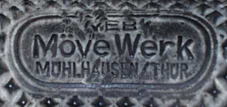

Dies bezüglich habe ich mal eine Frage die ich schon lange stellen wollte: Im Moment werden die Gummis der hinteren Rasten nur in zwei Ausführungen angeboten. Erste Variante: Waben Struktur ohne Herstellerprägung, Zweite Variante: Wabenstruktur mit Herstellerprägung (Möve Werk).
Nun gab es aber vor Baujahr 60 die Rastengummis mit der Herstellerprägung „Möve Werk Mühlhausen/Thüringen. Hatte ich sogar mehrfach, nur alle so schlecht erhalten das sie nicht zu verwenden waren. Ich bin im Januar immer auf der Oldthema in Erfurt, die sich in den letzten Jahren ziemlich gewandelt hatt. Wehrend früher viele Händler mit Alteilen zu finden waren, sind es heute mehr mit regenerierten und viele Werkzeughändler. (nur am Rande)

Das Gummi ist aber ohne Frage das von der anderen Fußraste, also mit so einer Stachel-Verrippung und schmalen Rändern, das mit Möve Mühlhausen ist fraglos richtig.
