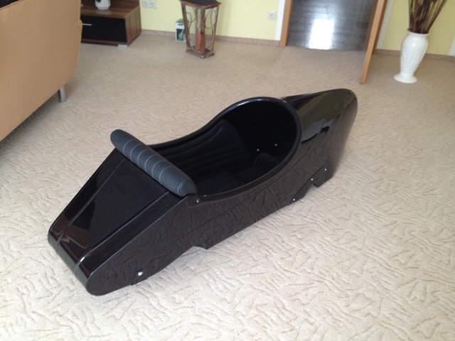

von Sdunie
IMG_0355boot polen.jpg (79.62 KiB) 6281 mal betrachtet
Hallo
Ich habe mich für den Stoye entschieden ich denke
an BK ,,Awo" passt er am besten,und vom Preis .
Aber vom günstigen Preis kann ich nichts sagen.
Obwohl ich den Rahmen geschenkt bekommen
habe,komme ich etwa bei 2000 Euro an. und das finde ich
nicht günstig. Aber das bleibt Relativund muss jeder für sich
entscheiden. Anbei noch ein Bild.
