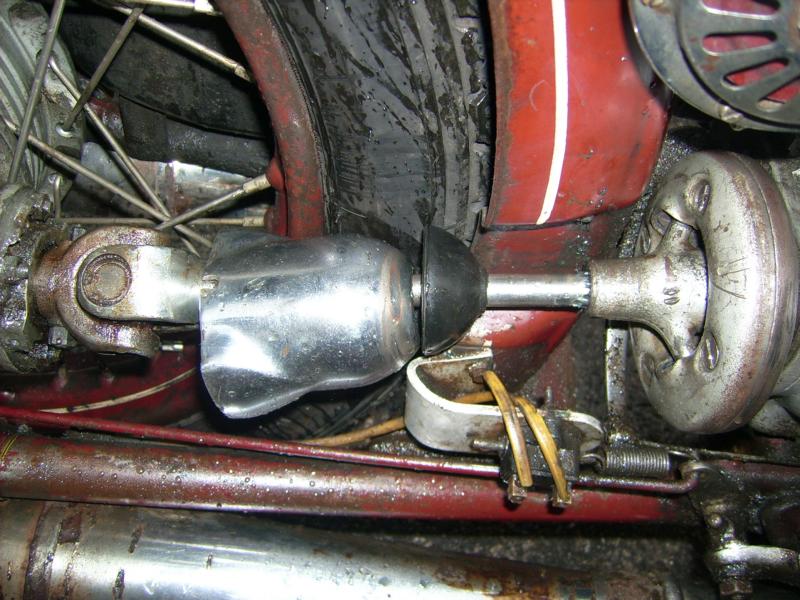

Christian,ich glaube du hast einen ganz besonderen Mitnehmer.Hat da einer selbst den Schmiernippel verbohrt??
Es soll so aussehen wie auf dem ersten Bild von Andrè.Das ist Kfz-Technisch die richtige Anordnung.Sieh nochmal genau nach.
War vielleicht der falsche Zusammenbau "in alten Zeiten"auch mit ein Beitrag,daß so viele Kardangetriebe sooo hinüber sind??Ich denke schon....

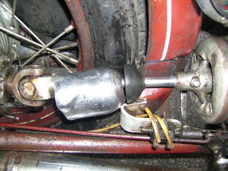

Jörn, das das KfZ-technisch richtig ist wie du und Andre schreiben, will ich gar nicht bestreiten. Mich macht aber die Info vom Werk madig. Davon abgesehen, ich fahre seit 5 Jahren mit der so montierten Welle herum - einen daraus resultierenden Verschleiß habe ich nicht feststellen können. Ich will hier auch nicht drauf pochen Recht zu haben, auch wenns vielleicht so rüber kommt
Ich habe mal Bilder gemacht (bitte keine Kommentare zum optischen Zustand
). Langsam weiß ich nicht mehr weiter...entweder interpretiere ich das technische Infoblatt von MZ falsch ("Schmiernippel und Körner in einer Ebene" sieht für mich so aus wie auf meinem Foto?!) oder der Irrtum, dem alle aufgesessen sind. Oder MZ hat ne falsche Anweisung rausgegeben....
Grüsse Christian
Grüsse Christian

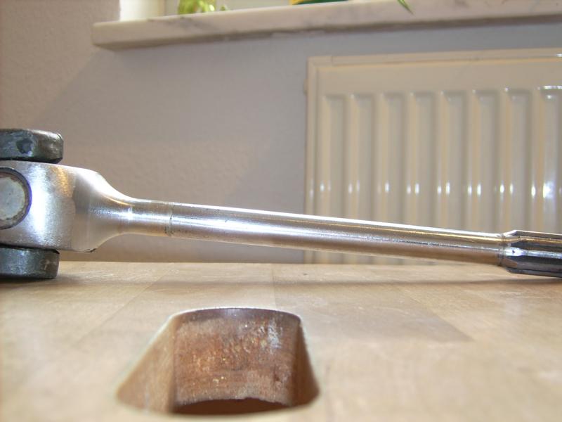

- Und hier um 180° verdreht - einen selbst gebohrten Mitnehmer schließe ich aus.
- DSCI0856.JPG (103.06 KiB) 27301 mal betrachtet
- Hier als ganzes mit hinterer Gabel.
- DSCI0854.JPG (101.24 KiB) 27301 mal betrachtet
- Hier meine Welle an der BK - körner und Schmiernippel in einer Ebene (der Körnerschlag sitzt direkt vor dem Mitnehmer)
- DSCI0855.JPG (88.18 KiB) 27301 mal betrachtet

Wie Andrè schon geschrieben hat:Es gibt nur eine Stellung in der das richtig zusammenpasst.
Wir sollten aber auch bedenken:Es gab "alte" und "neue"Kardanwellen,also mit oder ohne Körnerschlag.
Es gibt "alte" und "neue"äußere Mitnehmer,eben passend zur Kronenmutter am Getriebeausgang.
Ich denke das wahrscheinlich einige Körnerschläge dem Schleifer vorm Verchromen zum Opfer gefallen sind.Die wurden einfach ausgeschliffen.
Chrstian,bau das so zusammen wie auf André`s ersten Bild.Besser kannst du es nicht machen.
