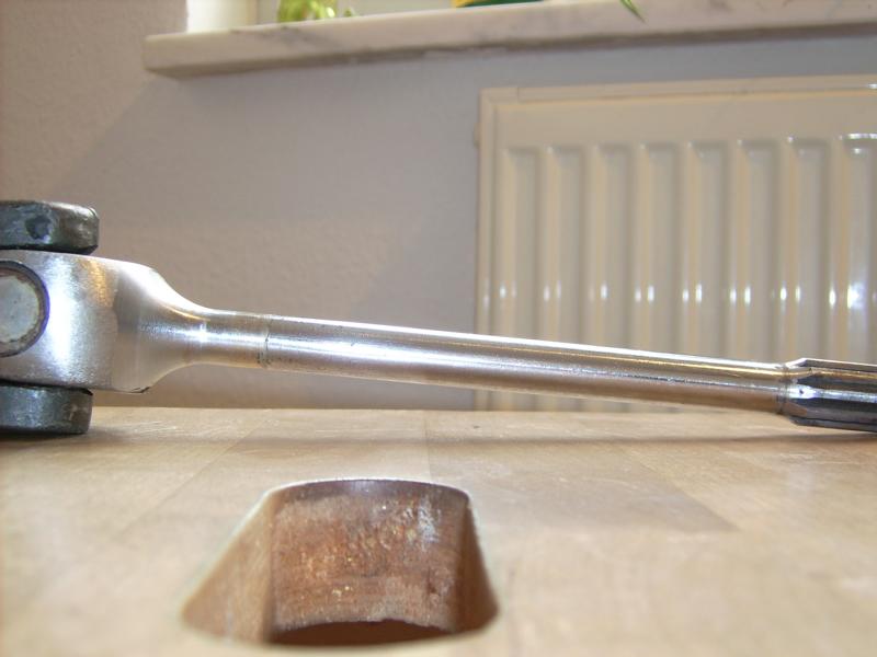

es kamen Anfragen, deshalb möchte ich o.g. Hinweis bildlich unterstützen.

André hat geschrieben: Die Gabel und der äußere Mitnehmer müssen genau parallel stehen.
Und das geht nur in einer Stellung :!:
In den technischen Info-Blättern steht auch etwas dazu.
Bei den späteren Wellen wurde zur Hilfe ein Körnerschlag gesetzt.
ich hatte heute meine Hinterradfederung auseinander, um die neuen Federn einzubauen. Habe dann mal kontrolliert, ob ich das Kreuzgelenk richtig ausgerichtet hatte (habe schon die Welle mit Körnerschlag). War dann etwas unsicher (bei mir wars 90 °verdreht) und habe nochmal in den Informationsblättern vom Werk nachgeschaut.
Ich zitiere mal: "Der Körner muß beim Einbau mit dem Schmiernippel des äußeren Mitnehmers in einer Ebene liegen." Das heißt dann aber, daß die Gabel von der Welle 90° zum Mitnehmer steht - nicht parallel. Ich sag es nur ungern, aber dann wäre dein Hinweis zur Montage falsch....

Ich habe mal Bilder gemacht (bitte keine Kommentare zum optischen Zustand :mrgreen: ). Langsam weiß ich nicht mehr weiter...entweder interpretiere ich das technische Infoblatt von MZ falsch ("Schmiernippel und Körner in einer Ebene" sieht für mich so aus wie auf meinem Foto?!) oder der Irrtum, dem alle aufgesessen sind. Oder MZ hat ne falsche Anweisung rausgegeben....

Hier noch das Bild von meiner Welle aus dem Bestand (sind nur 3 Anhänge pro Beitrag möglich):
Und hier noch eins von der Touren Awo (leider gibt es von der BK keine so schöne Übersichtszeichnung) - schön zu sehen, daß Mitnehmer und Gabel um 90° versetzt zueinander stehen. Der Antrieb ist ja vom Prinzip her gleich.

Wie Andrè schon geschrieben hat:Es gibt nur eine Stellung in der das richtig zusammenpasst.
Wir sollten aber auch bedenken:Es gab "alte" und "neue"Kardanwellen,also mit oder ohne Körnerschlag.
Es gibt "alte" und "neue"äußere Mitnehmer,eben passend zur Kronenmutter am Getriebeausgang.
Ich denke das wahrscheinlich einige Körnerschläge dem Schleifer vorm Verchromen zum Opfer gefallen sind.Die wurden einfach ausgeschliffen.
Chrstian,bau das so zusammen wie auf André`s ersten Bild.Besser kannst du es nicht machen.
