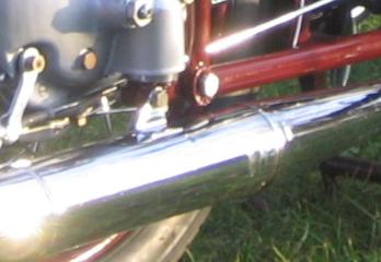

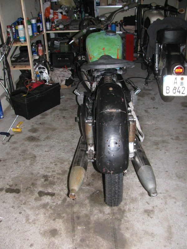

da bei meiner BK die hintere Befestigung der Auspüffe eher, sagen wir mal neudeutsch, "freestyle-mäßig" gelöst ist und mir die Optik so nicht gefällt, hätte ich gerne ein paar Infos über die Originale Befestigung der Tröten. Die Auspüffe sind bei mir zwar vermutlich auch nicht ganz original, aber ich würde gerne zumindest die Position halbwegs gut hinbekommen.
Hier mal ein Bild von der aktuellen Lage:
Abgesehen davon, dass es schon sehr komisch aussieht, stößt man mit dem Kicker dauernd auf dem linken Auspuff an...
Danke schonmal für eure Hilfe!

Die Auspuffe haben eigentlich einen angeschweißten Winkel, der mit einer Schraube M8 (am besten mit SW14) am unteren Rahmenausleger festgeschraubt wird, dient gleichzeitig zum Klemmen des Führungsrohres der Hinterradfederung am unteren Rahmenausleger.
Die Ursache für das Anschlagen des Kickstarters kann man aus der Ferne nicht so einfach finden. Ist denn das Gummi für den Kickstarteranschlag (ET.-Nr.: 02-821.82-0) in Ordnung? Könnte mir sonst kaum einen Grund für das Problem vorstellen...

so hab ich mir das schon fast gedacht. Bei meinem Auspüffen ist diese Lasche nicht vorhanden. Stattdessen gibt es eine M8-Bohrung mit einem Gewindebolzen, der die untere Klemmung des Führungsrohres klemmt. Die M8-Gewindebohrung steht waagerecht, somit geht die Mittellinie des Auspuffs in Höhe der Klemmung vorbei. Ich werde mir also ein paar Laschen bauen, die die Lage der Auspüffe korrigieren. Sollte nicht allzu schwer sein, wo ich nun die Soll-Position kenne. Das sollte dann auch die Kickstarter-Problematik erklären. Ich berichte dann, ob es wie gewünscht funktioniert hat.
Dankeschön!
