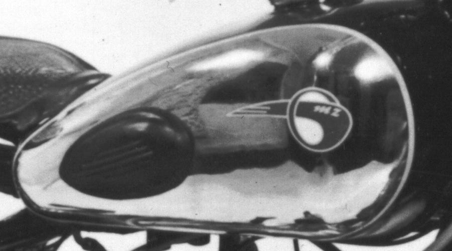

habe dies Original-Foto.
Sonst könnte ich nur an einem alten Tank messen gehen...
- BKTank.jpg (42.57 KiB) 22915 mal betrachtet

ich habe noch ein Bild von meiner BK im Originallack. Da .pdf läßt es sichnicht bei Bildern einstellen. Schick mir poer PN Deine Mail, und ich sende Dir die Datei.
BtW: Denkst Du ,dass damals die von Hand aufgebrachten Abziehbilder wirklich alle identisch waren? Ich habe nach dem Lackieren das Abziehbild ausgeschnitten und auf den Tank gelegt, bis es "gut und passend aussah". Mit Klebeband grob abgeklebt und auf diesem mit Bleistift noch die Lage der Schwinge (Spitze) markiert. Dann aufziehen.

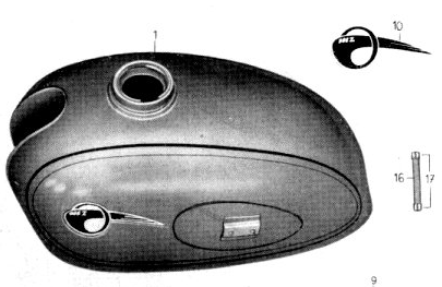

Nun die Frage: Wer weiß, bis wann Abziehbilder o.ä. verwendet wurden (dürfte ja analog zur BK bzw. RT gewesen sein).
In der ET-Liste sieht es so aus, wird aber "Tank-Plakette" genannt, und (kurios!) gehört eine Tube "Klebstoff für Tankplakette 'Duosan'" noch dazu.

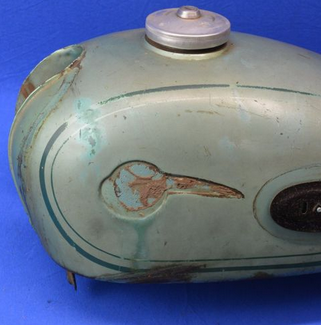

Einprägung Tankembleme
Und es gab sie doch, aber wohl nur in der ganz frühen Zeit, also Doppelport oder 300er. Merkwürdig, es muß ja ein Werkzeug dafür gegeben haben, warum hat man es nach so wenig Teilen (es können ja nicht viele gewesen sein) nicht weiter verwendet?
