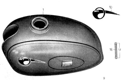

hallo zusammen,
hat jemand mal die genaue positon wo die flügel an den tank müssen `
danke dafür
Re: Tankembleme
Verfasst: 1. Mai 2012, 15:00
habe dies Original-Foto.
Sonst könnte ich nur an einem alten Tank messen gehen...

danke dir,
muss ich mal schauen ob ich das starfiert bekomme...
was nehmt ihr zum ankleben ?
Re: Tankembleme
Verfasst: 3. Mai 2012, 15:02
ich habe sowohl originale Abziehbilder als auch Aufkleber (habe in den 90ern mal einen Bogen machen lassen, die sehen fast genauso aus). Bei Aufklebern kann man die zu beklebende Fläche vorher naß machen (mit einem Tropfen Fit, um die Benetzung zu verbessern). Das ermöglicht den Aufkleber ggf. noch zu verschieben. Erst wenn man mit einer Rakel das Wasser darunter rausdrückt, klebt er unverrückbar...

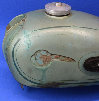

Einprägung Tankembleme
Verfasst: 15. Jul 2023, 12:02
Und es gab sie doch, aber wohl nur in der ganz frühen Zeit, also Doppelport oder 300er. Merkwürdig, es muß ja ein Werkzeug dafür gegeben haben, warum hat man es nach so wenig Teilen (es können ja nicht viele gewesen sein) nicht weiter verwendet?
