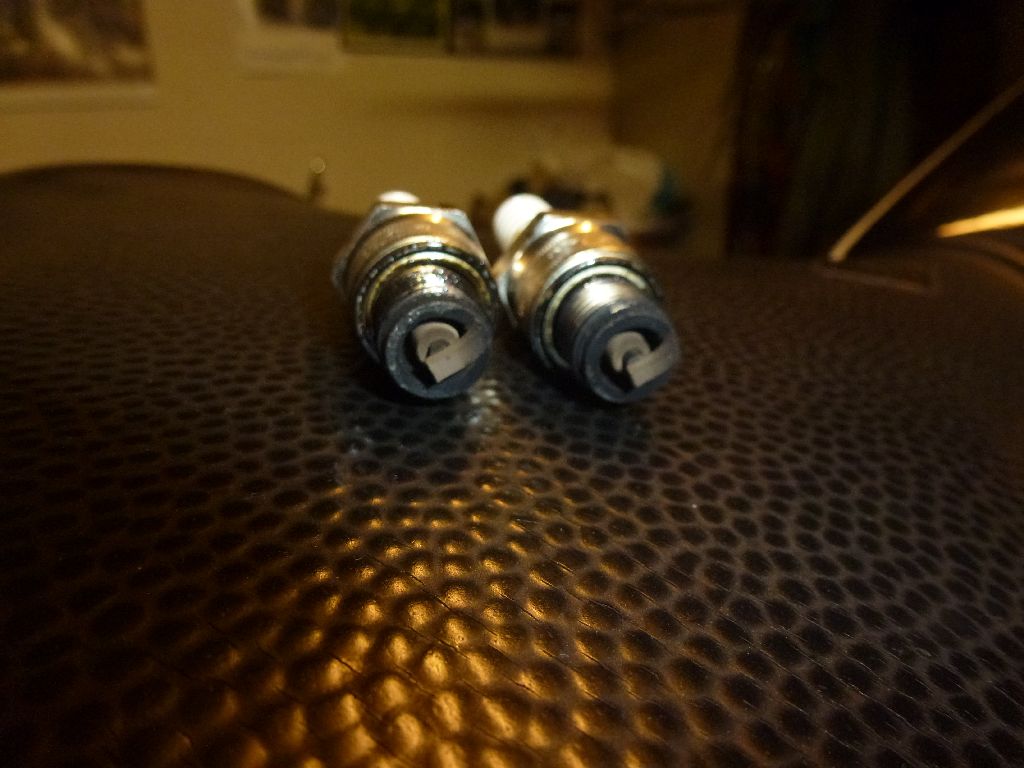

Hab gerade mal ein Bild gemacht.225er alte Isolator,NGK B7HS,Denso W22 FSU,Bosch W5AC
haben alle so ein Kerzengesicht.In meiner BK.

meiner Erfahrung nach, wird das Kerzengesicht (also die Farbe) zu 90% vom verwendeten Öl geprägt. Ich habe meine z.b. schon mal rot bekommen. mit dem Addinol scheinen die grauer zu werden.
Lesen kann man da eigentlich nur was, wenn die Kerze schwarz oder weiß ist
