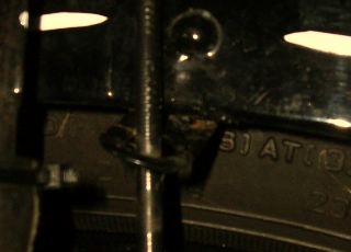

So, jetzt klappts mit den Bildern. Der Winkel war damals an der Bohrung, die den Bowdenzug aufnimmt, abgebrochen. Da habe ich was neu angelötet und zurechtgefeilt. Bohrrungsdurchmesser war da etwa 10 mm, wenn ich mich richtig erinnere. Die "Niete" ist eine abgedrehte Inbusschraube, der Innensechskant ist zugelötet. Mann, hatte ich damals Zeit für sowas.....
- 2.JPG (12.47 KiB) 6520 mal betrachtet
- 1.JPG (16.93 KiB) 6520 mal betrachtet

Hier noch ein Foto von einem Kotflügel, der als ORIGINAL in der Bucht (Artikelnummer: 271356711592) steht. Da ist zu sehen, daß dieser ominöse Winkel auswärts geschlitzt ist. War das bei allen so? Logisch wäre es ja...
- Winkel.jpg (4.44 KiB) 5723 mal betrachtet

Re: Führung Bowdenzug Vorderradbremse
Hallo! Also ich kenne nur die Variante,die du da mit Foto aus der Bucht,zeigst (sowohl bei der BK als auch bei der RT). MfG! C.B.
