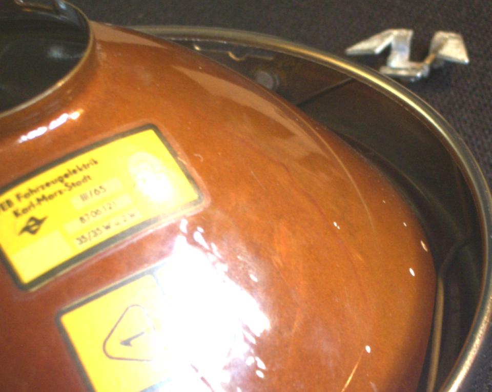

Wer weiß, was hier nicht stimmt? Ich kann machen, was ich will, die Klammer paßt nicht durch den Schlitz im Chromring (ist original vom VEB FEK, Bj. 1965). Auch ist mir ziemlich schleierhaft, warum neben dem Schlitz (in Fahrtrichtung davor) 2 Niete sind, die außer nutzlosen Unterlegscheiben nichts halten.
Sollte jemand eine passende Klammer übrig haben, bitte ich um PM, auch wenn jemand diese Klammer hier braucht. Sie ist schon ziemlich mitgenommen, war verrostet, ist aber neu verzinkt, Gewinde i.O. Die Rostspuren sind leider noch sichtbar...
merci, mfg, Chr.

Die Klammer war immer dieselbe. Du hast den falschen Lampenring. In den Schlitz gehört die Befestigungslasche, die zum schleifen wahrscheinlich entfernt wurde.
Zu der Ausführung mit der Klammer gehört der Lampenring mit „Loch“.
Musst schauen was du machst, teuer nach kaufen oder wieder basteln.

Mein Einsatz ist kein Nachbau, sondern ein Originalteil von 1965, ET-Nr.: 8706.121. Ich kann mir nicht vorstellen, was da geschliffen oder entfernt worden sein soll. Er paßt auch von den Maßen einwandfrei auf mein Lampengehäuse. Auch die Klammer paßt genau zum Lampengehäuse, zumindest so wie ich es mir vorstellen kann, da ist unten ein Loch, wo das Gewinde der Klammer exakt gegenüber steht. Das mit dem "Lampenring mit „Loch“ verstehe ich nicht ganz, könnte mir mal jemand ein Bild schicken?
Könnte das ein Einsatz einer ES sein?

Ich meinte nicht den Reflektor, das passt, der Einsatz sowie der Lampenring der der ES /0
/1 Modelle war größer.
Ich meinte den Lampenring der auf dem Photo zu sehen ist. Dort sieht man deutlich den Schlitz in dem normalerweise die Befestigungslasche steckt, gehalten von zwei Nieten rechts und links. (die Lasche wird meist vom Schleifer in der Galvanik entfernt)
Bei der Ausführung des Lampenrings zu dem diese Klammer gehört, ist an der Stelle des Schlitzes ein gesenktes Loch.
Bei der Klammer hast du einen Denkfehler. Diese liegt nicht vollständig im Ring, sondern zu einer Hälfte im Ring und zur anderen Hälfte im Lampengehäuse.

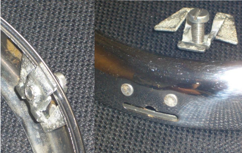

Mein Lampenring ist mit dem der Sport-Awo (unterer Link) identisch, nur ist da kein Winkel dran, und wohl auch nie gewesen, der Ring ist noch nicht neu verchromt worden.
Trotzdem verstehe ich nicht, wie eine Klammer, die mit nur einem M5-Gewinde versehen ist, zwei Teile mit zwei Löchern verbinden soll, da brauchte man schon eine Sonderschraube nach DIN 883 (Dank an: http://www.luftpiraten.de/sonderschrauben.html).
Ich könnte mir schon irgendeinen Winkel aus A2 biegen und damit den Ring befestigen, aber ich will es ja möglichst "oginool" haben! Ein Bild von einem korrekt montierten BK-Reflektor wäre hier sicher hilfreich...

aber genau dieserRing gehört nicht zur BK und nicht zu der Klemme. Zur Klemme gehört der obere Ring. Diese wird so eingelegt, dass die Seite entgegen den beiden Zungen (also der Quersteg) über den Rand des Lampentopfs in das Lampeninnere gedrückt wird (Am Topf ist dafür auch eine Aussparung) und die Schraube dann diesen Steg an den Lampenring ranzieht und den Ring damit zusätzlich sichert, sonst wäre er nur oben am Lampentopf eingehangen.
Jens
Kann es sein, dass Dein Lampenring als Universalteil für beide Typen gedacht war? Jedenfalls gehört die Klammer nicht "irgendwie" durch den Schlitz
Jens

Genau der Ring past nicht zur BK. Montiert wird das ganze in dem man eine etwas längere Schraube nimmt, die Lasche mit der Gewindelasche nachoben weisend und die beiden Haltelaschen in Richtung Reflecktor weisend innen am Ring lose anschraubt. Den Ring dann oben in den Lampentopf einhängt unten andrückt so das die Lasche sich hinter den Rand des Lampentopfes legt dann das ganze festziehen. Das Loch im Lampentopf ist für Wasser welches eindringt und dort wider abfließen kann.
Im original Ring der BK ist noch ein zweites kleineres Loch am tiefsten Punkt um das Wasser dort ebenfalls abfließen zulassen.

Aha!!! Vielen Dank an alle, die sich mit so komplizierten Beschreibungen für so eine einfache Sache bemüht haben.
So sollte es aussehen! Die Vermutung, daß es sich um ein Universalteil handelt, ist plausibel, denn es ist nicht nur ein einfacher Schlitz, sondern es ist mittig noch eine runde Erweiterung drin, wo die Schraube M5 genau reinpaßt:

Genau so sollte es aussehen. Nur bei dem original -Ring ist die Bohrung für die Schraube gepunzt als Senkung, aber das tut der Funktion keinem Abbruch.

Die Geschichte mit „Lasche“ oder „Loch“ ist bei den Awo`s eine Baujahr abhängige Geschichte. Mit der Lasche war die frühere Ausführung, mit Loch und Klammer kam erst später. Ich könnte mir also vorstellen dass es bei der BK genau so war.
Eine Kombination aus beidem ist eher Unwahrscheinlich ich habe zu mindest noch nie eine gesehen.

Wie schon geschrieben, wenn du es original haben möchtest, teuer nach kaufen oder basteln.
Eine normale Schlitzschraube M5 kannst du ebenfalls nicht verwenden, an dieser Stelle war eine Sonderschraube M5 Sechskantsenkopf mit Schlitz verbaut.
An dieser Stelle wäre dann noch zu überprüfen ob man das richtige Lampengehäuse hat.

Danke, so eine Schraube fliegt hier bei mir noch rum, ich hab bloß nicht mehr gewußt, wohin sie gehört!
Ich denke schon, daß ich das richtige Lampengehäuse habe, so war es an meiner BK dran, siehe hier:
