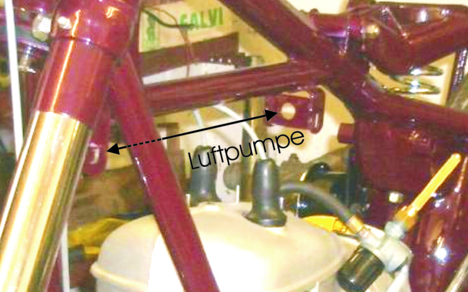

Also meine hat die Halterung am Rahmen unter dem Tank.

ja, das stimmt (siehe Bild), und wo bekommt man eine originale Pumpe her? Ist diese hier empfehlenswert?

Eher sowas:
http://www.ebay.de/itm/LUFTPUMPE-MOPED- ... 3a70a3326e
Länge mußt selber mal gucken, ich meine aber, ich hab dieselbe drin wie in der ETZ 251. Dein Beispiel dürfte nich in die Halterungen passen, wegen des Fußes und dem Schlauch an der anderen Siete....

so ein Luftpumpe habe ich und kann das Teil nicht empfehlen.
Weil das Ding etwas zu lang ist und dem Original nicht genau entspricht.
Also für Dich absolut ungeeignet

die Machart der Pumpe aus bujatronics link ist die Originale, ob das Nachbauteil passt, kann ich nicht sagen. Das Ende mit dem Schlauch kommt übrigens nach vorn, dafür ist auch bei der BK die herausgebogene Nase im vorderen Halteblech gedacht. Diese verhindert, dass der Schlauch axial aus der Halterung im Pumpengriff herausrutscht und während der Fahrt verlorengeht. Ich habe noch eine originale Pumpe mit originalem Schlauch (!) und die passt perfekt.

Damit die Pumpe in die Halterung unter dem Tank passt, habe ich aus der Not heraus die Feder etwas kürzen müssen.
Außerdem sind einige Teile wie z.B. die Verschraubung oder der Handgriff aus schwarzen Kunststoff

so, gerade mal nach geschaut ... ich habe och tatsache diese aufhängung dran ... danke euch
nun nur noch was gutes finden was

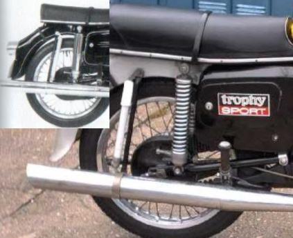

Danke für die Informationen, ich würde schon Wert auf eine originale legen. Die "ETZ-Pumpe" ist ja die DDR-Einheitspumpe, wie sie auch an anderen Fahrzeugen, z.B. Simson Vogelserie verwendet wurde, sie dürfte also in den 60er Jahren eingeführt worden sein. Man sieht sie z.B. an der ETS, wo sie sehr "diebstahlsicher" an der Auspuffstrebe eingeklinkt wurde. Interessant ist, daß auf den Katalogbildern von MZ diese immer vor der Strebe zu sehen ist, aber alle Maschinen die ich kenne, haben sie dahinter...
Das sw-Foto zeigt übrigens die frühe Ausführung, noch mit Linierung und Chromhülsen.
