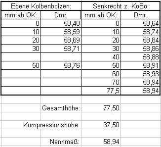

Hier noch einmal die Maße der Frech-Kolben, die ich für passend halte. Dort beträgt das Mindermaß oberhalb der Ringe 0,3 bzw. 0,46mm gegenüber dem Kolbenhemd unten, also nicht viel weniger. Ich denke auch, daß das nicht mit Kolbenkippen zusammenhängt, denn das sind ja die Maße bei 20°C, im Betrieb sind diese Stellen ja über 250°C heiß, was eine Ausdehnung von mehr als 0,3mm bewirkt.
Dann ist also der Durchmesser (vorausgesetzt die Legierung stimmt und hat keinen höheren Ausdehnungskoeffizienten!) annähernd genauso wie unten am Hemd, das ja im wesentlichen für die Kolbenführung zuständig ist. Wie ist denn das Einbauspiel am Kolbenhemd? Sollte 60µm sein.
Die Ausdehnung kann man übrigens ziemlich einfach nachprüfen, denn jeder Herd läßt sich ja auf mindestens 220°C aufheizen, Kolben eine halbe Stunde rein, dann sollte die Ausdehung 0,24mm betragen. Der Ölgeruch verzieht sich auch nach 'ner Weile...
Kolbenkippen ist übrigens eine ganz normale Erscheinung, denn der hat ja immer Spiel in der Laufbuchse (falls nicht, spielt es sowieso keine Rolle mehr). Der Kolben wechselt normalerweise kurz nach jedem Totpunkts die Seite, wo er im Zylinder anliegt (schräg stehendes Pleuel). Das macht er nach einer ziemlich komplizierten Kinematik, da der Schwerpunkt nicht mit der Lagerung (Bolzen) zusammenfällt. Beim Zweitakter kommt noch hinzu, daß der Zylinder im Betrieb kein geometrischer Zylinder ist, denn der Außlaß ist der heißeste Punkt, so daß hier eine Ausdehung von bis zu 0,5mm (Größenordnung) auftritt, zusätzlich wird er durch den Spanneffekt der nicht unterbrochenen Kühlrippen verformt. Wir hatten das mal in den 80er Jahren rechentechnisch modelliert, beim Trabant z.B. ergab sich bei betimmten Drehzahlen bis zu 4maliger Wechsel der Seite pro Hub!
Bei der BK kommt noch dazu, daß beim linken Zylinder die Kolbendruckseite auf der thermisch kritischen Auslaßseite ist, also wenn die größten Seitenkräfte wirken, rumpelt der Kolben über die am meisten verformte Fläche...

Danke! Du hast eben immer was auf lager. ja das einbaumaß liegt bei 0.06mm.

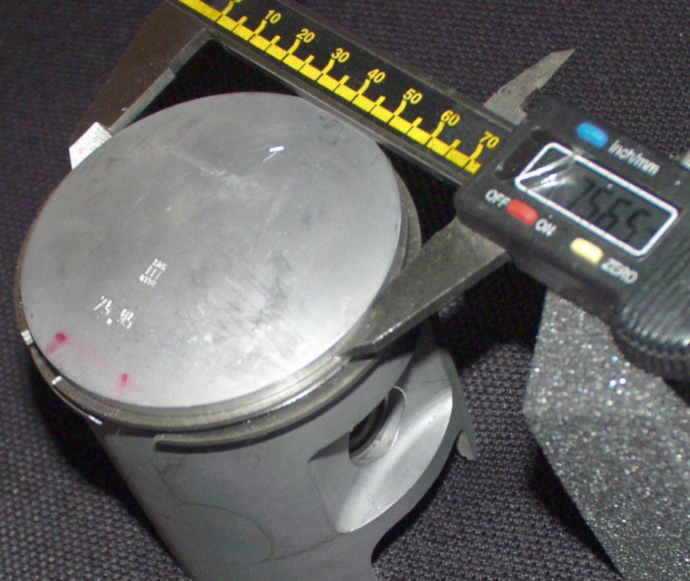

und da hab ich noch was auf Lager. Ich habe mal in meiner Garage gekramt und einen Mahle-Kolben herausgesucht, den ich mal vor einiger Zeit für eine meiner 300er ETZ gekauft hatte, die ja schon immer zum Klemmen neigten. Ich denke, über die Qualität des Kolbens braucht man nicht zu diskutieren (über den Preis auch nicht, es waren so etwa 150,-€). Übrigens sitzt dort der KoBo in weit zurückgesetzten Taschen auf (leichtes) Spiel. Wenn man die Fotos der alten Original-Kolben mit denen vom heutigen Nachbau vergleicht, fällt mir auf, daß auch damals die KoBo-Bohrungen recht weit zurück gesetzt waren. Im Zusammenhang mit stramm sitzenden KoBos könnte das evtl. eine Ursache der heutigen Kolbenprobleme sein?
Zum Kolben: Nennmaß: 75,95
Dmr. am Feuersteg in alle Richtungen: 75,65
Also ist der Unterschied deutlich weniger (-0,3mm) als alle hier diskutierten BK-Kolben, auch das Einbauspiel ist geringer (-0,01mm), wobei ich allerdings nicht gemessen habe, ob der dazu gehörige Zylinder exakt 76,000 mm ist, ein bis zwei Hundertstel Abweichungen beim Honen sind ja nichts Außergewöhnliches.
Wenn man bedenkt, daß die Bohrung des BK-Motors fast 30% kleiner ist, d.h. entsprechend umgerechnet der BK-Kolben nur 0,23mm Unterschied zwischen Nennmaß und Dmr. am Feuersteg hätte, komme ich schon etwas ins Grübeln.
Evtl. sollte man doch mal mit Mahle reden?
Noch was am Rande: Beim Mahle-Kolben sitzen die Ringstöße etwas versetzt (in Fahrtrichtung) hinten, was die Montage zu einem Abenteuer macht, denn die Ringe haken dabei ins Einlaßfenster! Man muß da überaus vorsichtig sein und mit geeignetem Werkzeug in den Einlaßkanal hineinlangen, um die frei herausragenden Stöße zu führen, damit die Ringe nicht brechen. Alternativ kann man aber auch den Kolben von oben einsetzen, in UT bringen (da sind die Ringe durch die Nase im Einlaß gestützt) und den KoBo durch die Überström-Aussparungen am Zylinder einsetzen, was aber ebenfalls eine tüchtige Fummelei ist. Naja, nobody is perfect!
