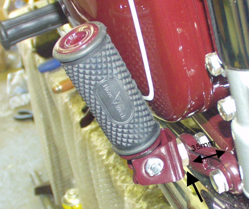

Hier paßt mal wieder etwas nicht. Wenn ich die Fußrasten so wie auf vielen Fotos (darunter auch welche aus der guten alten Zeit, z.B. in der Betriebsanleitung) montiere, liegt die linke Soziusraste am Deckel des Werkzeugfachs an, was wahrscheinlich über kurz oder lang dem Lack abträglich sein wird. Auch kann ich den Deckel nicht weit öffnen, sonst liegt er am Blechwinkel an, wodurch der Lackschaden so gut wie sicher ist... Selbst wenn ich einen Abstandshalter einlege (hier eine Mutter - Pfeil), reicht es nicht.
Montiere ich diese gekröpfte Verlängerung senkrecht, liegt der Gummi zwar nicht am Deckel an, dafür läßt sich der noch weniger öffnen, ohne am Winkel zu kratzen. Andere Stellungen sind wegen der Verzahnung nicht möglich.
Habe ich evtl. die falsche Verlängerung (meine hat 35mm, siehe Bild)? Hat jemand eine Idee oder die richtige? Oder ist die Fußraste falsch montiert?

Meiner Meinung nach hast Du die falschen Verlängerungen.... Bei mir (meiner BK) sind sie deutlich länger und schwneken weiter aus.

die Verlängerungen sehen wie von der AWO aus
Sie kommen mir jedenfalls optisch zu kurz vor

Ist doch alles schon diskutiert worden, er wollte doch unbedingt diese haben weil sie auf dem Maische Foto zu sehen sind!
Sind Awo Rasten.
Bujatronik: Es gab keine zwei Ausführungen der Verlängerung bei der BK, habe zu mindest noch keine gesehen.
Die Verzahnung war immer dieselbe. Bei der Awo gab es Abstandshalter, habe ich aber nicht mehr, Goldstaub. Musst du bei Ebay schauen, gibt es da, allerdings nur zu Apothekerpreisen.
Sind Awo Rasten.

Noch mal ernsthaft zurückt zum Thema. Habe gerade bei Ebay geblättert aber nichts gefunden. Also was dir noch fehlt zum Glück ist eine „Abstandshülse“ die Beidseitig verzahnt ist und zwischen Rahmen und Fußrastenhalter montiert wird. So zum Bsp. an der Sport AWO verbaut, dort aber an der rechten Seite wo der Seitenkasten die Batterie aufnimmt und dem entsprechend breiter ist. Ich kann dir aber im Moment leider keine Maße zu der „Hülse“ senden da ich nicht zu Hause bin. Aus dem Bauchgefühl heraus müsste die aber so breit sein das du auf den selben Abstand wie mit dem langen Halter kommst.
Ich habe selber gerade vor diesem Problem gesessen, selbst mit dem langen Halter ist in jeder möglichen Stellung irgend etwas was stört. (Batteriekastenseitig)
Scheint so als wenn das so sein muss…..

Erst mal Danke an alle!
Der Fotograf hieß Meiche, eine Maische ist zwar auch was sehr nützliches (wenn sie ausgegoren ist), aber Fotos kann sie nicht machen...
Mit den Fußrasten will ich mal sehen, wie ich es mache, habe schon die Idee, so einen beidseitig verzahnten Abstandshalter zu gießen...
Rechts ist an meinem Rahmen übrigens keine Verzahnung (ich denke, das ist bei allen so gewesen), auch die Verstärkungsstrebe hat keine. Dementsprechend habe ich dort auch eine glatte Verlängerung montiert, auf der Seite ist ja genug Platz in alle Himmelsrichtungen...
