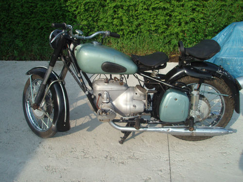

nachdem es mit meiner Anmeldung geklappt hat, möchte ich mich und mein derzeitiges Projekt kurz vorstellen.
Ich bin Baujahr 1955, wohne in Neustadt Weinstr. und habe mir nach Restaurierung zweier MZ RT 125 / 2 -er vor ca.
6 Wochen eine BK 350 zugelegt. Müsste laut Rahmennummer (888001) aus 1958 stammen und war wohl ursprünglich
in der Farbe "petrol" lackiert, die am Tank und Werzeugkasten noch vorhanden ist. Der Rest wurde mit zäher, schwarzer Farbe
zugekleistert, was laut ersten Probeabschleifen einen guten Korrosionsschutz ergab.
Motor ist gelaufen und Getriebe lässt sich gut durchschalten. Beim Zerlegen kam dann aber doch die ein oder andere Überraschung zutage,
die ich in den folgenden posts mit der Bitte um den ein oder anderen Tip vorstellen möchte
Gruß Klaus

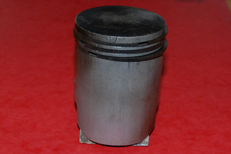

Es gibt viel zu tun
die zweite Überraschung war dann schon vergleichsweise unangenehmer.
Der rechte Kolben hatte wohl irgenwann einen Fremdkörper am oberen Rand
abbekommen, der in der Zylinderlaufbuchse eine entsprechende Spur hinterlassen hat
und der linke Zylinder zeigt innen an einer Stelle leichte Korrosion.
Glaube nicht, dass sich damit eine vernünftige Leristung erzielen lässt und werde die
Zylinder daher von Kolbenmaß 59 auf 59,5 schleifen lassen.
In diesem Zusammenhang folgende Frage.
Die oben zitierten Kollegen waren mit dem Motorrad offensichtlich des öfteren in schlammigen Gelände unterwegs,
waren aber zu faul, hinterher den angekrusteten Dreck aus den Zylinderrippen zu entfernen. Stattdessen wurde zur
optischen Verschönerung das Ganze mit einer silbernen Farbe zugeschmiert. Habe mit dem Schraubenzieher schon mal
angefangen den Lack abzukratzen und dabei eine halbe Kehrschaufel voll Dreck heraus gepult.
Ist natürlich eine sehr zeitaufwändige und nicht besonders effektive Methode. Ich möchte die Zylinder daher strahlen lassen (am besten wohl
vor dem Schleifen) und hinterher mit schwarzem Thermolack behandeln (Alternativ geht auch eine Mischung aus Olivenöl und "Elektroputzi",
was Mutti immmer zum Reinigen / Einlassen der schwarzen Elektroherdplatten verwendet ... habe ich bei meinen RT 125 /2-ern gemacht und brennt sich beim Fahren prima ein).
Kann man zur Reinigung Sandstrahlen einsetzen oder ist diese Methode zu rabiat und man muss Glasperlenstrahlen ?
Hat jemand Erfahrung mit Thermolack (gibts meines Wissens in zwei Temperaturklassen: 650 und 800 °C) ?
Gruß Klaus

- Beiträge: 2447
Re: Es gibt viel zu tun
nach meiner Erfahrung vertragen die Graugußzylinder (vorsichtiges) Sandstrahlen, aber natürlich nicht auf Dichtflächen bzw. Laufbuchse. Das mit den Glasperlen geht auch, dauert eben etwas länger, bei Aluteilen ist es ein Muß.
Ich habe meine mit schwarzem Auspuffspray lackiert, das soll bis 650°C halten, so heiß wird der Zylinder sicher nicht.
Bei der Gelegenheit gleich nach den Stehbolzen sehen, wenn die nicht richtig fest im Gehäuse sitzen, machen sie die Gewinde im Alu mit der Zeit kaputt.
Zuerst mal willkommen hier und viel Spass und Glück mit deiner Errungenschaft.
Hab öfter mal nach der Fahrt die Temperatur an Zylindern und Kopf gemessen, per Multimeter und so einer Sonde mit lustigem kleinem Knubbel vorn dran.
Da höchste, was direkt an der Zündkerzenbohrung mal anlag, waren 140°C, an den Zylindern für gewöhnlich um die 120°C.
Mir ist klar, dass das Ding nur ein Schätzeisen ist und sich alles in den 2-3 min Stand wieder etwas abgekühlt hat und darüber hinaus ich nicht bis zum Hoftor Vollgas gefahren bin. Aber für einen groben Wert reicht es aus. Auspufflack sollte also passen.
- Beiträge: 1675
Hallo piscator,
herzlich willkommen im Forum. Zu deiner Frage:
Nachdem ich mehrere Zylinder mit Auspuffspray behandelt habe, kann ich dir Zylinderlack ( Classic Zylinderlack Fa. U. Stahlwitz tel. 09122/16782 ) nur empfehlen. Er ist leicht zu verarbeiten und dringt, mit einem schmalen Pinsel aufgetragen, in jede Ritze da er dünn wie Wasser ist. Das geht mit Auspuffspray nicht so gut weil man durch die recht tiefen Kühlrippen fast immer einen Spritzschatten hat. Die schlecht getroffene Stelle sieht man erst wenn es wieder anfängt zu rosten. Nach dem härten wird der Zylinderlack sehr hart. Auch das ein Vorteil gegenüber Spray. Du kannst die Zylinder bedenkenlos strahlen lassen musst aber alle Dichtflächen stabil abdecken. Zusätzlich mit Silikon abgedichtet kann man, wenn nicht nötig, sogar auf das Schleifen verzichten. Ansonsten abdecken und nachher schleifen lassen.

Knalltackterfahrer
- Beiträge: 136
- Wohnort: Bocholt
Na erst mal ein herzliches Wilkommen hir im Forum
Ich restauriere seit über 30 Jahre Motorräder und habe die Erfahrung gemacht,das eine gute Vorbehandlung der Zylinder wichtig ist. Sandstrahlen ist kein Problem, sondern für eine gute Haftung der Farbe sogar gut. Ob streichen oder sprühen hängt ein bisschen von der zu verwendende Farbe ab.
Gute Erfahrung habe ich mit dem Hitzebeständigen Sprühlak von "Nigrin" gemacht, der auch in tiefen Spalten gut hereinkommt und gut hält.
Gruß vom Knalltackterfahrer
Erst mal vielen Dank für die nette Begrüßung und die ersten Tipps.
Im Zusammenhang mit dem Sandstrahlen bin ich zum einen auf die
Möglichkeit gestoßen, dies mit Hilfe eines Vorsatzgeräts für Kärcher
Hochdruckreiniger (Kosten ab ca. 40.- Euro) selbst durchzuführen.
Bei diesem Gerät handelt es sich um eine Düse, bei der der Hochdruckwasserstrahl
aus dem Kärcher über einen Seitenstrom das Strahlmittel ansaugt und als
Wasser / "Sand"-Gemisch auf das Werkstück aufbringt (also ein "Nassstrahlen")
Hat jemand Erfahrung mit einem solchen Gerät ???
Zum anderen habe ich einen Artikel zum Umbau einer herkömmlichen Luftdruckpistole
für Kleinkompressoren zu einer Vorrichtung zum Sodastrahlen (fälschlicherweise auch
"Backpulverstrahlen" genannt) gefunden
http://www.aircooledtech.com/tools-on-t ... a_blaster/
dazu gibts auch ein Video
http://www.garagenight.tv/diy-soda-blas ... rig-cheap/
Möglicherweise eine einfache Alternative zum Reinigen kleinerer Bauteile ???
Gruß Klaus
