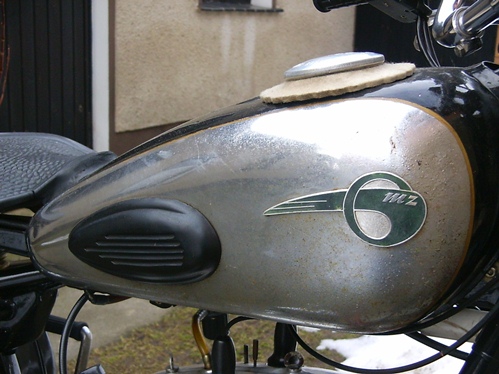

Was ist denn dann mit diesem sehr originalen Tank?
- Tank rechts.JPG (95.61 KiB) 8649 mal betrachtet

Er hat einen Untersetzer aus Gummi um den Einfüllstutzen?Boger hat geschrieben:Up'sWas ist denn dann mit diesem sehr originalen Tank?

@Boger: Welches Baujahr?
@Kerl: das dürfte Filz sein. Ich habe übrigens noch ein paar originale blaue Schaumgummi-Ringe für den Einfüllstutzen, wer will, kann welche haben. Die sind natürlich inzwischen etwas "verwittert", d.h. sie rieseln bei Belastung. Solange sie aber ruhig am Tank gelassen werden, halten sie. Preis = 2€ pro Stück (ist Porto) oder geschenkt bei Selbstabholung bzw. Mitbringen zum nächsten Treffen...

Ist Baujahr 1958, zugelassen Januar 59!
Die Filzringe gab's im DDR-Zubehörhandel, allerdings erst in den 80er Jahren.
Waren aber sehr hilfreich, wenn man ständig gefahren ist, und viel tanken musste,
sind eben bis heute drangeblieben.

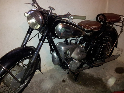

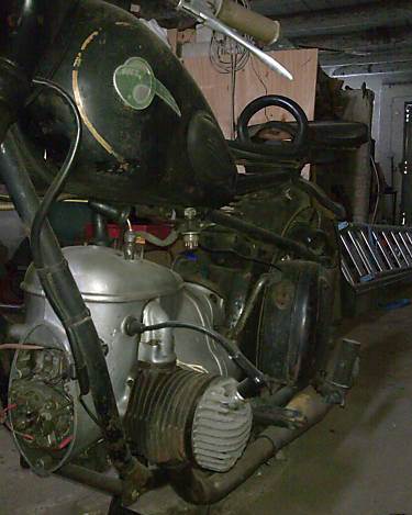

Die zum Verkauf stehende Export-BK von 1958 hat auch Plaketten...
und hier noch eine originale BK von 1958 mit Plaketten...
