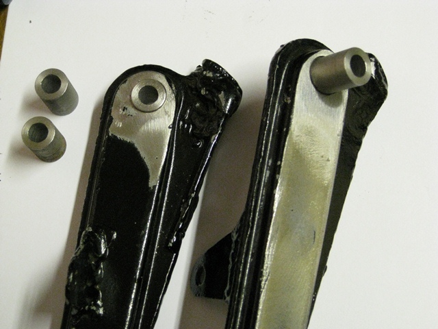

Mal ne Frage zum BK-Ständer....durch die kleinen Bohrungen auf dem Foto, kommen die Befestigungsschrauben für den Ständer.
Dann gibt es laut Ersatzteilliste noch 2 Abstandshülsen für den Ständer..??? Wo kommen die den hin?
Und für was sind die großen Bohrungen...irgendwie steh ich grad auf dem Schlauch.....

die Abstandshülsen kommen in den Ständer :wink:

...und die große Bohrung ist ein Beitrag zum Leichtbau :mrgreen:
Hülsen kann man gut nachbauen...

oder aus einem passenden Stück Hydraulikrohr schneiden, das ist verzinkt und ist so ein kleiner Beitrag zum Korrosionsschutz...

Ja und bei der Montage beachten, dass die Schrauben kein durchgängiges Gewinde haben und die Schraubenköpfe sich in der Fahrzeugmitte befinden :wink:

warum sollen sich "die Schraubenköpfe sich in der Fahrzeugmitte befinden"?

bujatronic hat geschrieben:warum sollen sich "die Schraubenköpfe sich in der Fahrzeugmitte befinden"?
Hallo Christian,
hat den Vorteil, dass man den Hauptständer problemlos abbauen kann.
Hintergrund sind die Auspuffanlagen, sind eben so die praktischen Erfahrungen :wink:

Aha, danke! Was sagt der Russe dazu? Век живи, век учись, а дураком помрешь! Oder (für alle, die nicht das Privileg einer R-Klasse genossen haben): Hundert Jahre lebst Du, hundert Jahre lernst Du, und als Narr stirbst Du!
Habe ich bei meiner zwar nicht gemacht, weil ich die 14er Schraubenköpfe so schön fand, aber wenn ich mal die Auspüffe abbauen muß...
