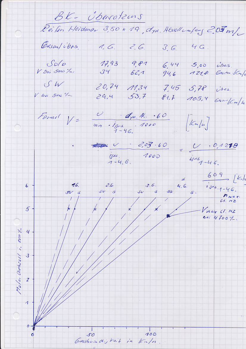

Re: Auspuff-Einfluß
Hallo Robert Onkel Jimbo.
Den Gedanken hatte ich auch, siehe auch beiliegende Übersetzungstabelle mit Reifen 3,5 x 19 und dyn. Abrollumfang von 2,03 m/U.
Dort sind echte 53,7 km/h im 2. Gang bei 5000 U/min. Bei SW-Kardan und Solo-Tacho wären es 62,1 km/h.
Aber wir raten nicht. Wir messen!
Beste Grüße von mir.

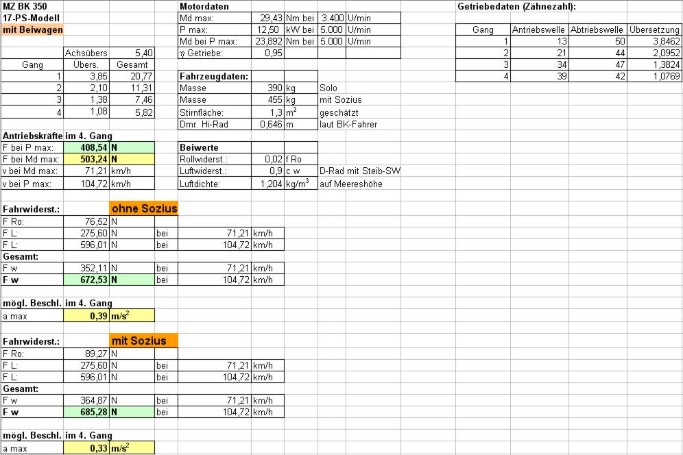

Fahrdynamik - Theorie
Hab mir mal den Spaß gemacht und die ganze Sache für die Solo-BK nachgerechnet. Dabei waren natürlich ein paar Annahmen nötig, weil nicht alle Daten der BK, wie z.B. Motorkennfeld, cw-Wert, exakte Stirnfläche usw. genau bekannt sind, und viele Dinge ja auch vom Fahrer abhängen (Helmut Kohl hat ja z.B. einen ganz anderen Luftwiderstand als z.B. Tom Cruise, auch deren Rollwiderstand wird sich unterscheiden!). Fundierte Kritik an meinen Berechnungen ist ausdrücklich erwünscht (ich verschicke auch gern die Excel-Datei)! Auch gilt alles nur für die Fahrt in der Ebene bei 20°C und Meereshöhe ohne Wind und normalem Luftdruck. Gerade der Luftdruck hat auf die Motorleistung einen enormen und vielfach unterschätzetn Einfluß. In Zwickau z.B. leistet ein Motor rund 8% weniger als in Rostock, damit einen schönen Gruß an die Küste!
1. Erkenntnis: Die im Netz angegebenen Getriebe-Übersetzungen stimmen nicht ganz. Ich habe gerade ein Getriebe offen und die Zähne gezählt, wenn ich mich nicht verzählt habe, ergeben sich die unten angegebenen Übersetzungen. Mir ist nicht bekannt, daß sich während der Produktion mal was geändert hat. Die Abweichungen sind zwar nur gering, aber nicht ganz unwichtig.
2. Erkenntnis: Selbst ohne Sozius kann die theoretische Höchstgeschwindigkeit bei Pmax von 121km/h nicht erreicht werden, da die Fahrwiderstände die Antriebskraft schon deutlich übersteigen (Vergleich der grünen Felder). Bei den hier im Forum schon mal als Höchstdrehzahl spekulierten 6.000 U/min würde unsere Lady schon 145km/h laufen, was eine Antriebsleistung von 20kW (27PS) erforden würde, man sieht also, daß so etwas nur mit einem ganz ordentlich getunten Motor ginge. Was nun eine BK wirklich läuft, kann ich nur schätzen, da mir die Drehmomentkurve nicht bekannt ist, aber ich sage mal, bei ca. 115km/h halten sich Antriebskräfte und Widerstände die Waage. Das ist aber v.a. wegen des cw-Werts recht spekulativ. Man findet im Netz Werte z.B. für das ETZ-Gespann von 0,86, dann wäre bei 106km/h Schluß.
Mehr ist nur zu erreichen, wenn die Fahrwiderstände gesenkt werden, also z.B. auf den Tank legen oder die Reifen mit 5bar aufpumpen (bitte NICHT versuchen!)...
3. Erkenntnis: Die größte Freie Zugkraft hat die BK unter 80km/h, dort beschleunigt sie immerhin noch mit knapp 1m/s2 (mit Sozius 0,65m/s2) oder fährt theoretisch eine Steigung von immerhin 9% (6,5%) hinauf. Dafür würde ich aber meine Hand nicht ins Feuer legen.
Fazit: Der 4. Gang ist eigentlich analog zu heutigen Getrieben als Spargang und etwas zu lang ausgelegt. Man soll sich also nicht wundern, wenn über 100 km/h schon geringe Einflüsse wie Gegenwind oder leichte Steigung zu einer spürbaren Verringerung der Geschwindigkeit führen. Andererseits verhindert diese Auslegung das Überdrehen des Motors bei gegenteiligen Einflüssen, ich denke, wenn man das Bienchen bergab mal 130 laufen läßt, passiert dem Motor nichts. Aber auch dafür würde ich meine Hand nicht ins Feuer legen...
Noch ein bißchen Rechnen zum Tachometerantrieb: Die Abtriebswelle im Getriebe dreht sich bei gleicher Geschwindigkeit bei SW-Kardan 15,6% schneller. Wird bei ansonsten völlig unveränderter Technik nur der Kardan von Solo auf SW geändert, zeigt der Tacho also 15,6% mehr an. Also z.B. 57,8km/h, wo es früher 50 waren.
Der Solo-Tachometerantrieb untersetzt 2,33 (14:6 Zähne), der SW 2,67 (16:6), also nur 14,3% schneller, d.h. bei Solo ist der Tachofehler etwas größer (da ja ein Tacho immer etwas zu viel anzeigen muß). D.h., daß bei korrektem Umbau (Kardan und Tachoantrieb) bei gleicher Geschwindigkeit der Tacho jetzt 2% weniger anzeigt.

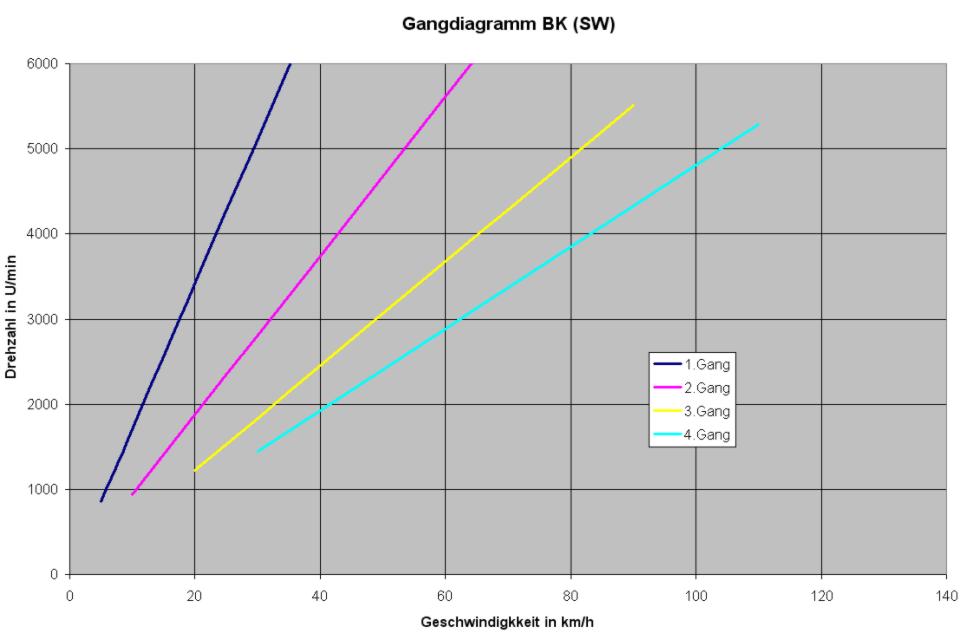

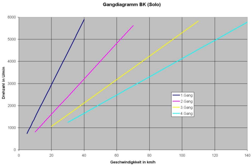

Gangdiagramme
habe ich auch mal fix ausgerechnet, wenn man die Daten einmal im Computer hat, kein Problem. Das soll keine Kritik an anderen Veröffentlichungen darstellen!
- GangSolo.jpg (37.45 KiB) 13308 mal betrachtet
- GangSW.jpg (37.24 KiB) 13308 mal betrachtet

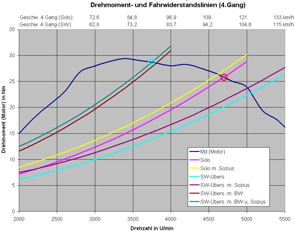

Drehmoment und Fahrwiderstände
Hier nun noch ein Diagramm, das sich aus dem NFD (Normal-Fahrzustandsdiagramm, in Dresden auch JNFD = Jante-NFD genannt) ableitet. Bevor Kritik kommt: Das ist nicht sehr wissenschaftlich, denn die Drehmomentkurve habe ich mir ausgedacht. Wie schon geschrieben, ich kenne keine Veröffentlichung darüber und die Kurve aufzunehmen habe ich weder Zeit noch Geld. Auch möchte ich meinen fast neuen Motor nicht gleich so stressen und gleich gar nicht wäre das als Referenz brauchbar. Aber ich habe einige Erfahrung mit Zweitaktern und schätze mal, daß die tatsächliche Kurve nicht ganz so weit von der hier gezeigten abweicht.
Man ersieht aus diesem Diagramm, wieviel Motordrehmoment (wie bei allen Diagrammen mit pauschalen Getriebeverlusten gerechnet!) für die Überwindung der Fahrwiderstände (Bereich unterhalb der Fahrwiderstandslinien) gebraucht wird, und wieviel Moment für Freie Zugkräfte (Differenz zwischen Drehmoment- und Fahrwiderstandslinie) zur Verfügung steht. Die Freien Zugkräfte sind ein Maß dafür, wieviel Steigung überwunden bzw. wie stark beschleunigt werden kann. Aufgrund des schlechten cw-Werts überwiegt natürlich der Luftwiderstand bei weitem, da der quadratisch von der Geschwindigkeit abhängt, sind das Parabeln.
Dort wo sich Drehmoment- und Fahrwiderstandslinien schneiden, sind diese Freien Zugkräfte gleich Null und die Höchstdrehzahl (und damit Höchstgeschwindigkeit) erreicht.
Im einfachsten Fall (Solokardan und ohne Sozius) ist dieser Punkt (roter Kreis) bei etwa 4.800U/min entspricht 115km/h erreicht (obere Geschwindigkeitsskala), im schlimmsten Fall (vollbesetzte BK mit Seitenwagen) geht schon bei knapp 3.700U/min nichts mehr (blauer Kreis), und das entspricht gut 80km/h (untere Geschwindigkeitsskala).
Fährt man allein mit dem SW-Kardan, kann man zwar den Motor höher drehen (bis ca. 5.100U/min), aber schneller ist man damit nicht...
Und nun noch eine weitere Erkenntnis: Für den Seitenwagenbetrieb ist der Einfluß der Krümmer gering, denn das würde die ansonsten kaum veränderte und in diesem Bereich ziemlich flache Drehmomentkurve nur horizontal verschieben.
- Fahrdynamik4.jpg (76.03 KiB) 13301 mal betrachtet
