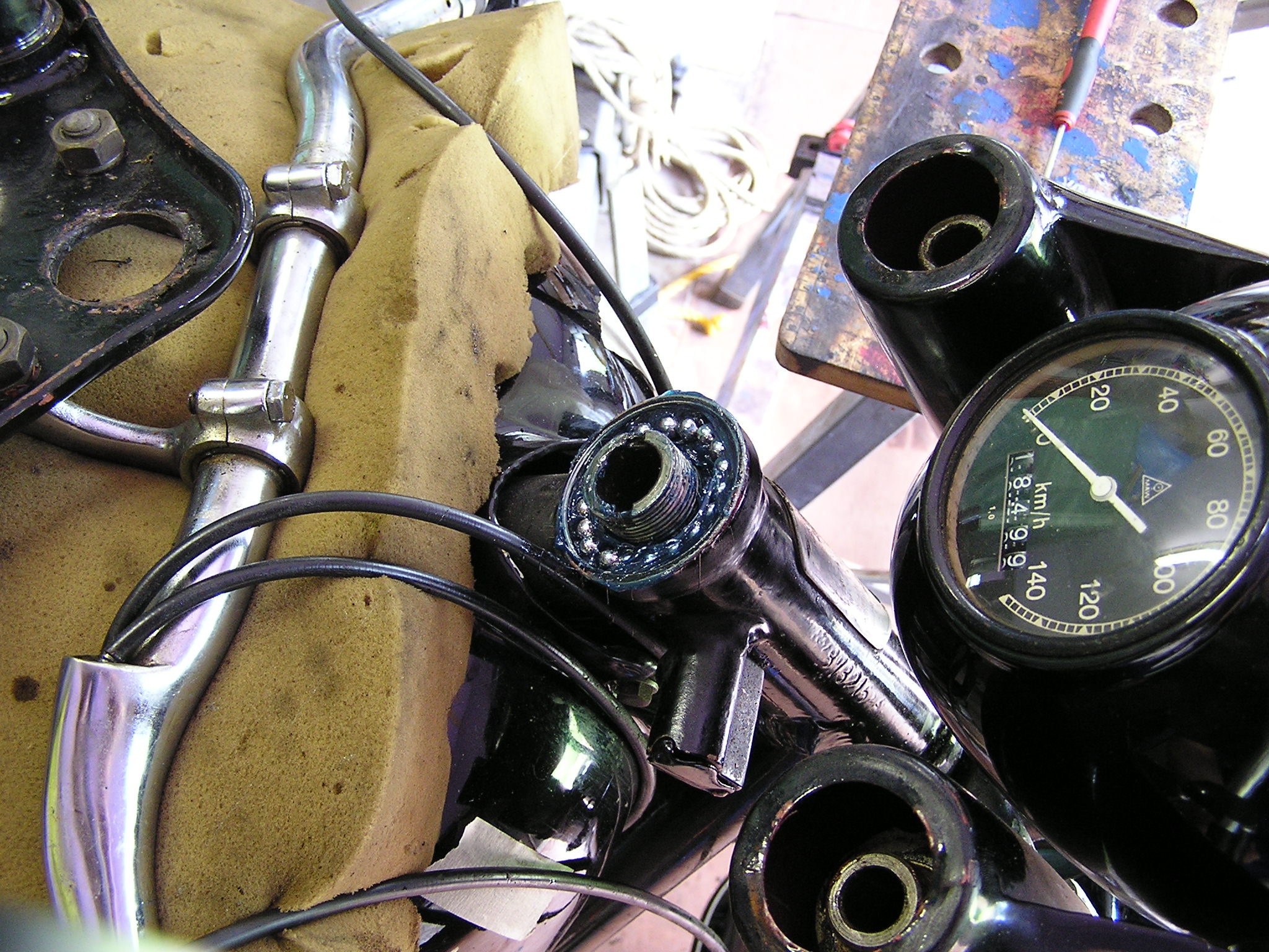

Bei mir sah das so aus:
Hier sind noch andere Bilder: http://www.kerls-schrauberseite.de/Bild ... kopflager/
Die Qualität war naja... geht so. Siehe Bilder im Link. Eine Schale war angeschrägt, als wenn da der Rohling nicht für mehr gereicht hat. :roll:
Aber man kann ja heute froh sein, wenn das Lager nicht noch mehr wackelt als das Altteil. :wink:

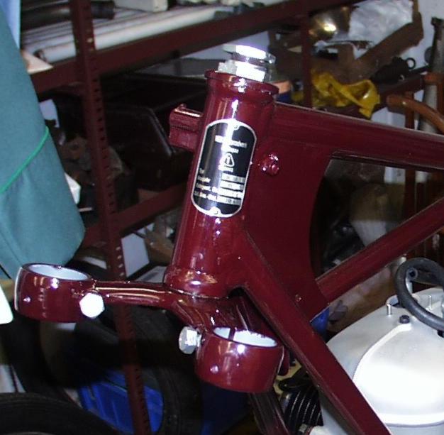

Bei meiner BK mit Originalschalen bleibt zwischen den Teilen nur ein kleiner Spalt, Größenordnung 1mm. Wenn da Kugeln rausgucken, ist defintiv was nicht passend. Kann es sein, daß es da mal irgendwelche Änderungen gab?
Deine Befürchtung mit der Kontermutter ist wohl auch zutreffend. Im Bild ist die Mutter nur ca. 1 Gewindegang drauf, da bleibt schon nicht mehr viel Platz.

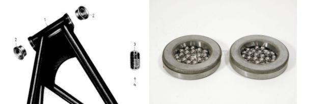

Damit ein genügend großer Spalt verbleibt, sollte also das gesamte Lager 10, max. 10,5mm hoch sein. Oder anders gesagt, die Dicke der Gabellaufringe sollte (bei 1/4"-Kugeln) ca. 2mm (von Lauffläche bis Außenkante) dick sein.
Übrigens scheint es mindestens 2 Ausführungen gegeben zu haben. Im Ersatzteilkatalog ist z.B. eine andere Version abgebildet, als die meisten BKs haben, die ich kenne (auch die von Kerl und meine). Dort (und wohl auch bei den Nachbauversionen) sind die Außenschalen weit größer und überragen wohl im eingebauten Zustand den Steuerkopf (so wie das bei den älteren Fahrrädern üblich gewesen ist. Bei meiner BK sieht das Lager eher so aus, wie im Bild rechts gezeigt (ist allerdings AWO - ob das von den Maßen her paßt, weiß ich leider nicht). Es verschwindet völlig im Steuerrohr (oder wie das vorderste Teil des Rahmens auch immer heißen mag).

bujatronic hat geschrieben: Übrigens scheint es mindestens 2 Ausführungen gegeben zu haben. Im Ersatzteilkatalog ist z.B. eine andere Version abgebildet, als die meisten BKs haben, die ich kenne (auch die von Kerl und meine). Dort (und wohl auch bei den Nachbauversionen) sind die Außenschalen weit größer und überragen wohl im eingebauten Zustand den Steuerkopf (so wie das bei den älteren Fahrrädern üblich gewesen ist. Bei meiner BK sieht das Lager eher so aus, wie im Bild rechts gezeigt (ist allerdings AWO - ob das von den Maßen her paßt, weiß ich leider nicht). Es verschwindet völlig im Steuerrohr (oder wie das vorderste Teil des Rahmens auch immer heißen mag).
wenn man die Abb. in den Ersatzteillisten vergleicht, sehen die Lagerschalen tatsächlich verschieden aus (ältere, wie auf Bujatronic's Foto rechts und jüngere, "Hals mit Kragen") - für beide gibt es jedoch die selbe Ersatzteilnummer! Ich schließe daraus nur, dass die Abb. falsch (oder vereinfacht) ist. Aus meiner Praxis kenne ich nur die Lager mit "Hals und Kragen" (dieses verschwindet vollständig in dem größeren "Kragen", welcher am Steuerrohr (zur Verstärkung gegen Aufweiten) angeschweißt ist).
Natürlich kann es anfangs auch zur Verwendung von normierten Axiallagern o.ä. gekommen sein, was sich unter Umständen nicht bewährt hat - viell. weiß einer der "alten Hasen" etwas darüber...
