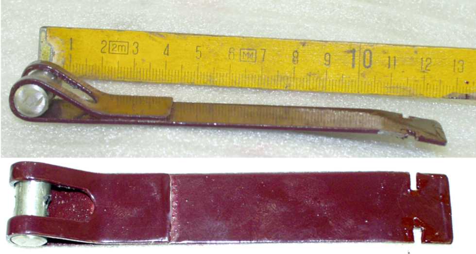

ich bin gerade dabei einen alten Werkzeugkasten für die BK aufzuarbeiten.
Der Kasten ist komplett bis auf das untere Spannband.
Ich bräuchte die originale Länge für das untere Spannband für die Nachfertigung.
Vielleicht kann jemand weiterhelfen,danke im Voraus.

ich hoffe, das Dir das hier hilft. Da diese Teile stets großer Korrosionsbelastung ausgesetzt sind, empfehle ich verzinken oder zinkphosphatieren/KTL. Den Bolzen mit dem M6-Gewinde habe ich aus A2 gemacht, bislang hält es stand.
- Spannband.jpg (42.25 KiB) 4113 mal betrachtet

Also bei meiner müsste noch das originale Band drin sein und das ist in der Gesamtlänge 13,5 cm lang.
Gruss Ralph

Auch ich gehe davon aus, daß es sich um ein Originalteil handelt, jedenfalls habe ich es seit über 20 Jahren in meinem Fundus.
Wenn ich meine ebenfalls originale NiCd-Batterie damit einbaue, bleibt noch ein Spalt von gut 1cm, das Gewinde der Spannschraube ist dann fast am Ende. Ich würde daher dafür plädieren, es nicht länger zu machen. Natürlich ist das Maß ab den Aussparungen unten (wo es eingehängt wird) entscheidend. Die Schrauben gibt es übrigens noch als Originalteil bei Gabor, allerdings ist der Zink hinüber.

Vielen Dank für eure Infos und für das Foto.
Jetzt kann ich weitermachen,da ich das Spannband unbedingt noch zum
Verzinken mitgeben wollte.
