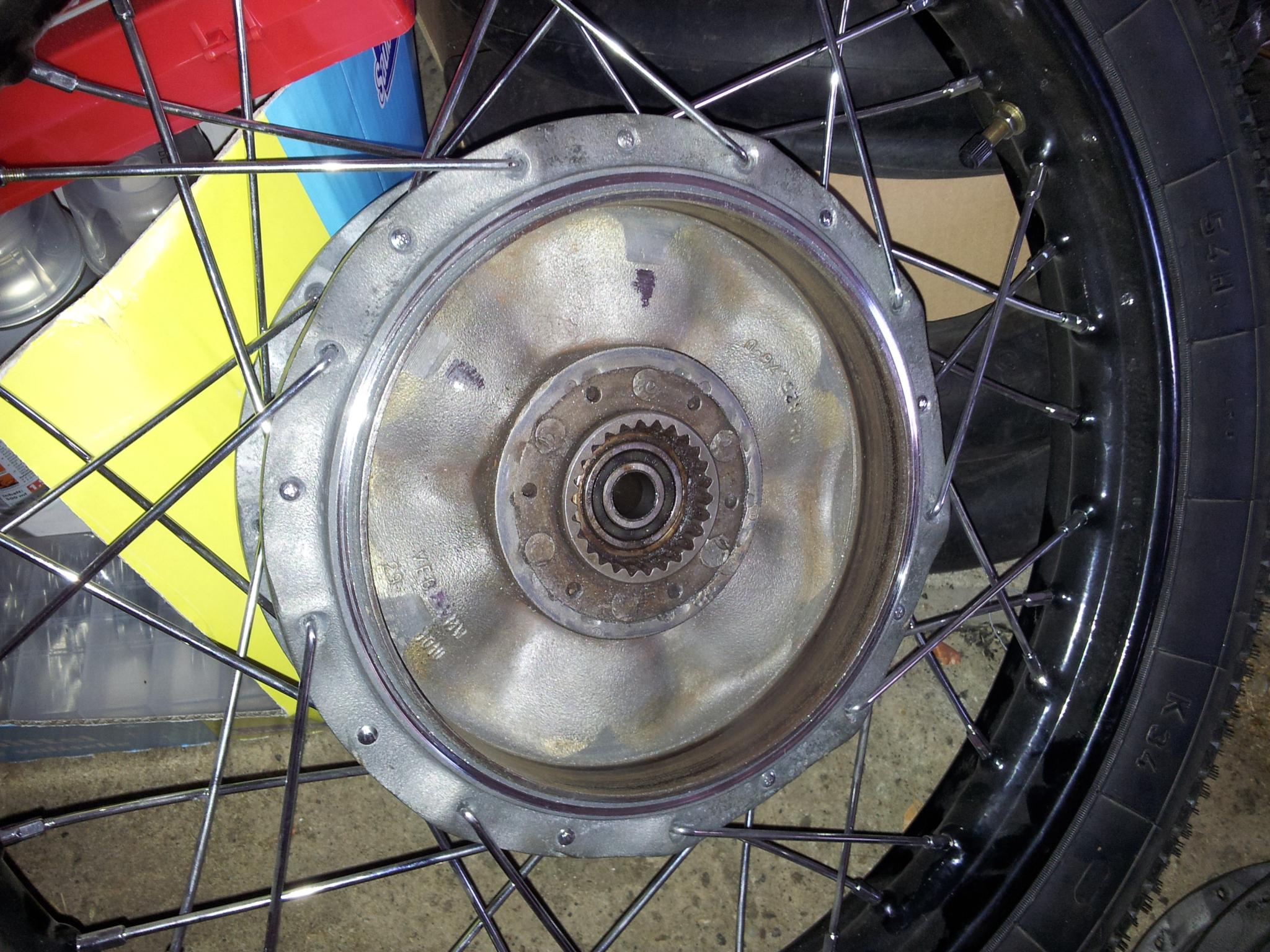

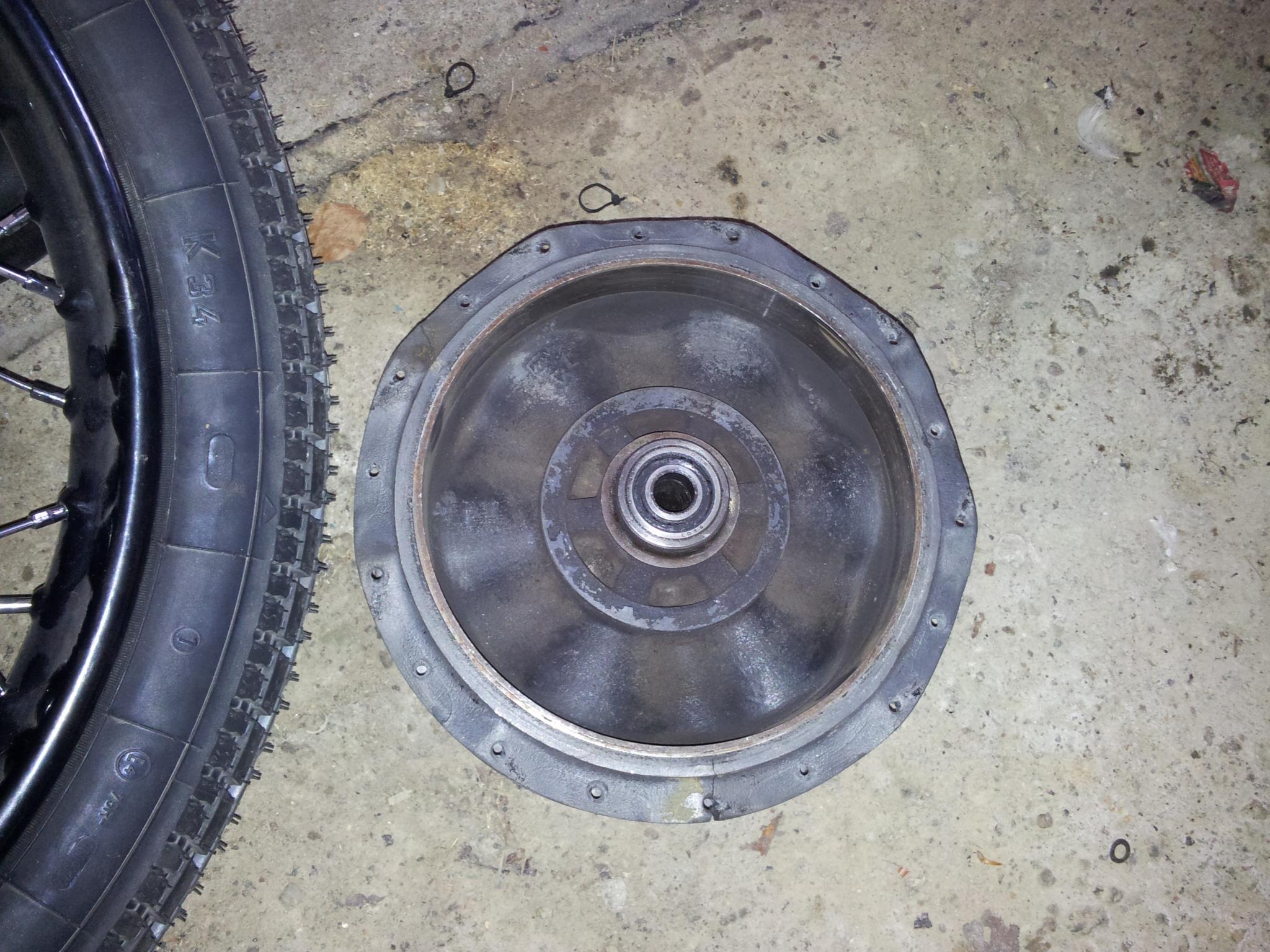

Also hier mal ein paar Bilder von meinem Problem.
Hat das jemand schon einmal gehabt und evtl ne Lösung dazu???
Habe keine Lust etz wieder ewig nach einer Radnabe zu suchen. Vorallem weil es meistens nur hintere gibt.

das einspeichen der BK-Räder muß korrekt erfolgen. D.H. die entsprechenden Speichen der Nabe müssen auch an die entsprechenden Stellen der Felgen. Links und rechts ist die Felge und auch die Nabe unterschiedlich. Das bedeutet linke Seite Nabe mit rechter Seite Felge geht natürlich nicht. Wenn das verwechselt wird geht gar nichts. Nutze mal die Suchfunktion das Thema hatten wir schon genügend. Vor allem das Infoblatt das irgendwo in den Beiträgen geistert wäre wichtig.

So wie ich dass sehe,hast du nicht nur das Problem mit der Radnabe.
Die Felge scheint auf Grund der unterschiedlichen Punzung,eher in den Bereich
AWO oder EMW zu gehören.Sieht man auch ganz gut daran,dass die Speichen
auf einer Seite ziemlich stark gebogen sind.Ich denke mal,die werden im Fahrbetrieb
nicht lange halten. Gruss

Wie ich auch schon im anderen Forum schub - es fehlt das Ölfangblech an der hinteren Nabe.
So wird dir sicher die Bremse verölen
Falls es eine BK Felge ist und du die 160mm einspeichst, dann muß die Punzung aufgebohrt werden (gibts auch ein techn. Infoblatt dazu). Ansonsten zieht es die Speichen krumm und es gibt Brüche.
Was eigenartig ist:
Bei manchen Speichen schaut recht viel Gewinde heraus und bei anderen gar keins. Ist die Sache schon richtig zentriert, oder sind die Speichen Müll?
PS: hast du die Naben lackiert? Das wäre auch noch wichtig....

Da ist bei der rechten Nabe das Fangblech zu sehen. Das Öl läuft durch die Welle, über den Mitnehmer (und schmiert diesen), fängt sich im Blech und wird dann durch Bohrungen in der Nabe zur anderen Seite geleitet (also weg von der Bremse)
Es kommt sehr wenig Öl da durch. Zum Bremsenverölen reichts aber...
Zu den Speichen:
1: Man kann die Paarung Nabe, Felge nicht beliebig zusammenbringen. Die Felge der BK hat eine Laufrichtung. Macht man es falsch muß man die Speichen krumm ziehen, damit es passt.
2: Bei 160mm Speichen muß das Loch für die Nippelaufnahme 8mm groß sein. Bei 200mm Speichen reichen 7mm
3: Die Felge muß außermittig eingespeicht werden
4: 160mm Speichen kreuzen sich 2 fach, 200mm 3 fach
Zieht es die Speichen krumm, oder bekommt man die nur mit Gewalt rein, hat man was falsch gemacht, oder besser: ist man dabei was falsch zu machen. Beim Einpeichen muß alles locker fluffig ineinanderpassen
PS: Das Thema Einspeichen wurde im Forum hier schon sehr gründlich aufgearbeitet - mit der Forumsuche, solltest du viele Detailinfos finden ;)

Ich sag mal so.Wenn du kein Geld über hast oder deinen Einspeicher nicht unnötig bereichern willst,besorg dir erst die richtige Felge.Deine Felge ist 100% eine AWO,EMW Felge.
Erkennbar daran,das die Bohrungen für die linken Speichennippel einen anderen Winkel zum Felgenbett haben,wie die Bohrungen für die rechten Speichennippel(in Fahrtrichtung gesehen).
Bei BK Felgen ist der Winkel der Bohrung im Felgenbett für die rechte und linke Speiche gleich(in Fahrtrichtung).
Bei 200mm Speichen ist der Winkel zum Felgenbett zwar etwas flacher wie bei 160mm Speichen, aber am Ende bleibt er für die rechten und linken Speichen immer gleich(in Fahrtrichtung gesehen).
