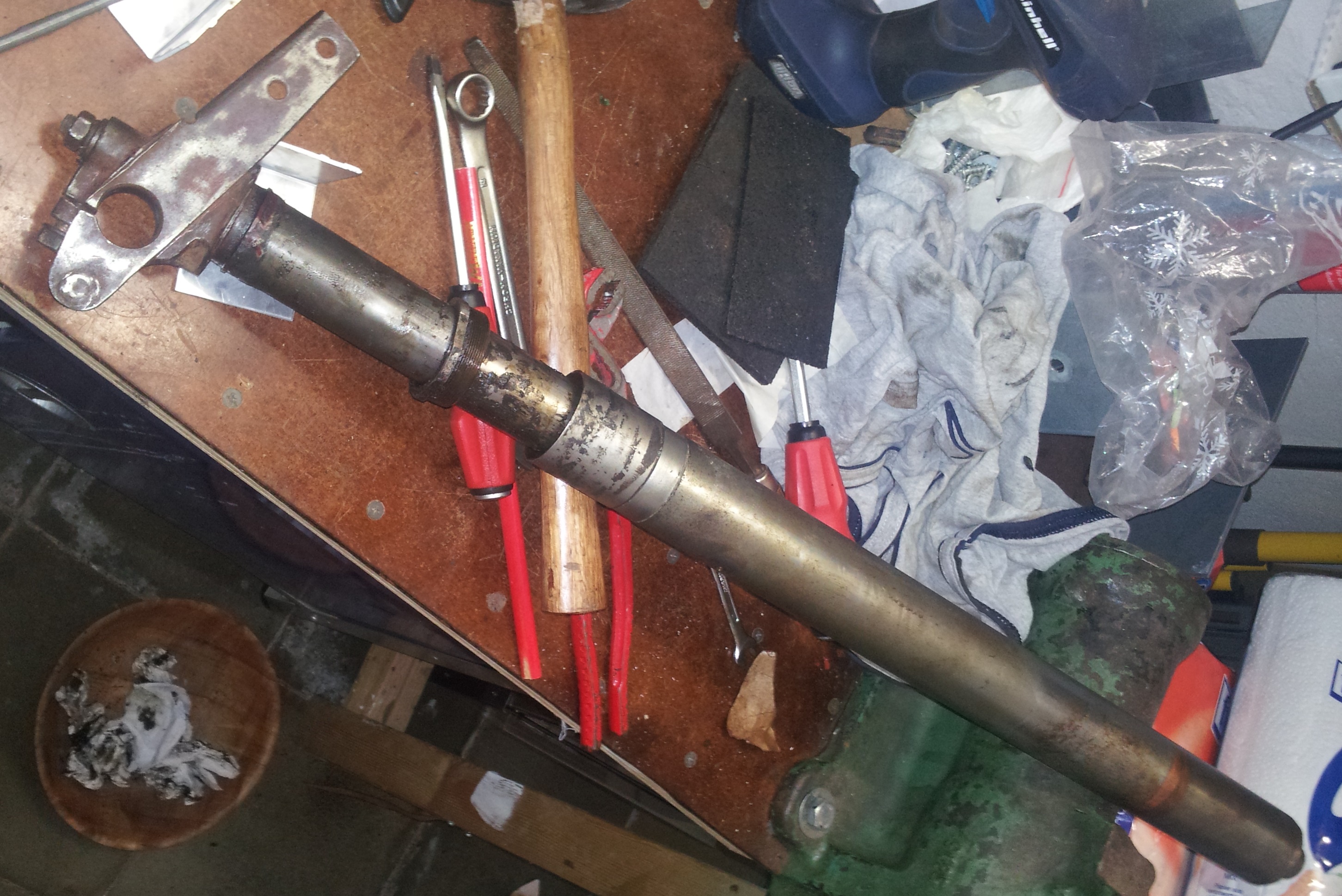

Ich hab mich mal über meine Telegabel hergemacht. da ich das ganze ding in Teilen gekauft hab konnte ich die Gabel und deren Funktion nicht ausprobieren...
Ein Rohr ging ganz einfach auseinander. Die Buchsen sehen noch sehr gut aus, haben kein Spiel... sieht alles gut aus!
Voller Elan habe ich mich dann an das zweite Rohr gemacht. Die große Hohlmutter auf und siehe da... nichts bewegt sich! Nichts, nicht einen Millimeter, weder auseinander noch zusammen. Was ist da los? Wieso bewegt sich da nichts und vor allem, wie zur Hölle bekomm ich es auseinander?
Was ich noch festgestellt habe ist, dass wenn man die Achsaufnahme dreht (das geht nämlich), wird der Widerstand immer größer, fühlt sich so an, als käme das von der Feder... Ob das Bei dem anderen Rohr auch war kann ich nicht sagen, da es dort ja ganz einfach ging und ich nicht drauf geachtet hab. Außerdem kam beim ersten Rohr ordentlichFfett aus dem Loch für den Schmiernippel...
Nachdem es in der Werkstatt schön kühl ist würde ich gern dahin zurück....
Hat irgendjemand einen Rat für mich? Erhitzen um das Fett flüssiger zu bekommen?

- 20130728_162542.jpg (1.32 MiB) 8117 mal betrachtet

Das ist relativ normal so!Eben zusammengegammelt.
Du kannst versuchen,den Gabelholm zu erwärmen.Evtl.rührt sich etwas.
Ich hatte mal so einen Holm 1,5Jahre eingeweicht.Der ging nicht auseinander.
Dann habe ich an das eine Ende einen Kettenzug gehängt,das andere Ende an der Hängerkupplung meinen PKW befestigt.Dann gezogen.Die Räder hätten fast vom Boden abgehoben,als der Holm mit einem Ruck auseinander sprang.

...ein Schmiernippel ist da nicht noch drin...?

Ich habe mal Arnes Gabel auseinander genommen. Eine Seite an einen Baum die andere Seite an den Transporter. Ordentlich unter Zug gebracht und dann mit ordentlich Wärme uuund dann ruckte es ordentlich. Als Tipp eine untere Brille als Klemmwiederlager für den oberen Holm benutzen und irgendwie linear befestigen. Selbst da ist die Brille langsan abgerutscht (Klemmschraube war fest).

ganz wichtig!!! Schmiernippel raus. Schau mal in meinen Blog da ist die Rep. der Telegabel erklärt vielleicht hilft dir das.

Schmiernippel ist draußen. Scheinbar geht es da nur auf die Harte Tour. Hab es mir schon gedacht, ab bevor ich da irgendetwas zerrammel hab ich mal lieber nachgefragt. Danke schon mal für die schnellen Antworten!

Achsaufnahme in den Schraubstock wie beschrieben. Und dann immer reinschlagen - rausziehen ........bis sie ganz raus ist. Dabei nicht auf den Konus schlagen sondern z.B. Mit einen Rohrstück (ALU/Kupfer) auf den Außenrand des Rohres.

Noch eine Bemerkung von mir: Das mit dem Schwergehen beim Verdrehen muß so sein. Beide Federenden sind auf Schnecken gedreht, und da sitzen sie ziemlich fest. Die Schnecken wiederum sind mit Nasen in den Enden der Rore verdrehsicher eingesetzt, daher verspannt man logischerweise die Feder beim Drehen.

Ich hab es geschafft!
Keine Ahnung ob es an meiner Technik oder den wüsten Drohungen
gelegen hat aber ich hab es auseinander!
Hab das Rohr in den Schraubstock eingespannt mit der Achsseite nach unten. Dann hab ich ein mit Gummi umwickeltes Rohr (Steckachse geht bestimmt auch) durch die Achsaufnahme gesteckt und mich mit beiden Beinen beidseitig draufgestellt und dann ein bisschen bewegen...
Achja, man sollte etwas weiches unterlegen, dann donnert das Ganze beim auseinandergehen nicht auf den Boden...
