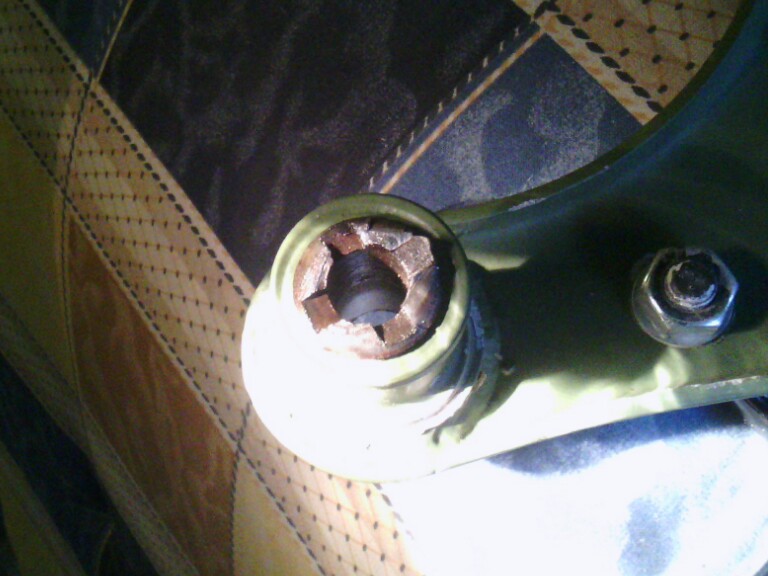

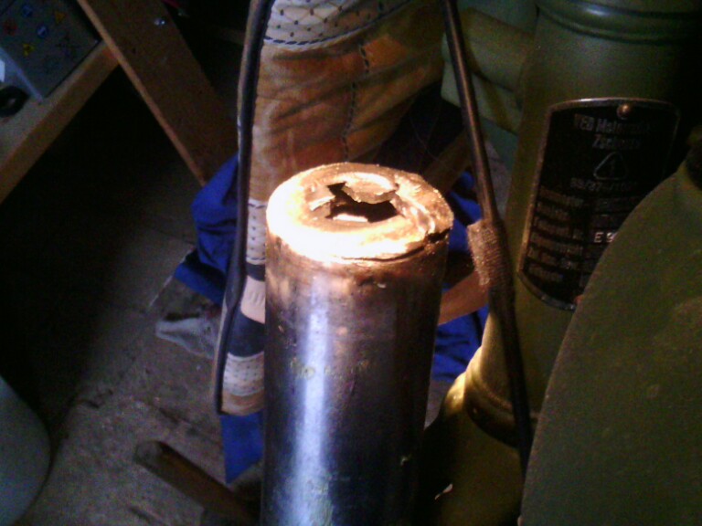

hallo,
habe es heute geschafft, meine Gabel zu schrotten. :twisted: :twisted:
Wollte die Rohre mal 1/4 Umdrehung drehen (bin das Gehoppel immer noch nicht los), und der Konus oben wollte nicht losgehen. Dann waren sie doch los, nur leider hat sich einer so festgeklemmt, dass das Standrohr oben dabei ausgerissen ist !!!! Schweissen is wohl nich, und möchte ich auch nicht.
Hat jemand gute Tips?? Taugen die Rohre was, die Dietel anbietet?
Oder gibt es andere Quellen? Oder hat jemand noch eine brauchbare Gabel, die er veräußern würde?
Danke und Gruß,
Christian

warum nicht schweißen? Die Rohre werden oben nur geführt. Die Klemmung unten reicht sicherheitstechnisch meiner Meinung nach völlig aus. Ich fahre schon 20000 Km so rum. Wichtig ist den Konus exakt wieder so einzusetzen wie er war und ordentlich zu verputzen das das Rohr wieder im Konus trägt! Nachgefertigte Rohre unbedingt vorher prüfen die meisten sind krumm. Dazu das Rohr auf eine ebene Fläche abrollen am besten mit einer Lampe dahinter. Oft kann man es schon mit bloßen Auge sehen wie hohl sie liegen.

meinst du wirklich, das das gut ist ...? Ist doch ganz schön "zerrissen" da.
Hier ein paar Bilder.
Christian

wenn du eine bessere findest kannst du die nehmen. Wegwerfen würde ich das Teil aber nicht. Es sei denn das Rohr ist anderweitig auch schadhaft. Ich hatte übrigens nach dem Wechsel des Vorderradreifens ähnliche Probleme wie du. Ein anderer Reifen bringt es vielleicht auch.
