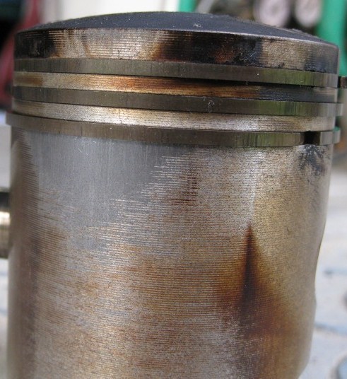

Ich habe leider meine Alment Kolben noch nicht ausprobiert. Nachdem ich dieses Jahr meine Frech-Ganitur noch mal auseinander hatte, kann ich leider nur noch davon abraten dort Kolben zu kaufen. Irgendwas stimm da mit dem Maß nicht:
Der rechte sieht genau so aus, da ist die blanke Stelle am Einlaß. Ich habe die Bilder damals mal hin-gemailt - keine Antwort. Ein paar mal nachgefragt - keine Antwort. Dann mal etwas ungehaltener nachgefragt - kam als Antwort, daß ich doch meine komplette Adresse mitteilen soll und auf anonyme Mail nicht geantwortet werden kann. Jaja ... Als langjähriger Kunde, der mehrmals persönlich in dem Laden gewesen ist und sogar seine Telefonnummer incl. Vor- und Zunamen in die Mail geschrieben hat. Aber von dem, was ich so auf Treffen gehört habe, bin ich anscheinend nich der erste, der dieses Problem hat...

ich hab hier mal meine Megu-Kolben abgelichtet.
"Wie ab Werk" scheint nicht optimal.
Meine Kolben hab ich mit der Reibahle aufgerieben.
