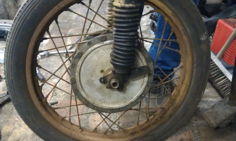

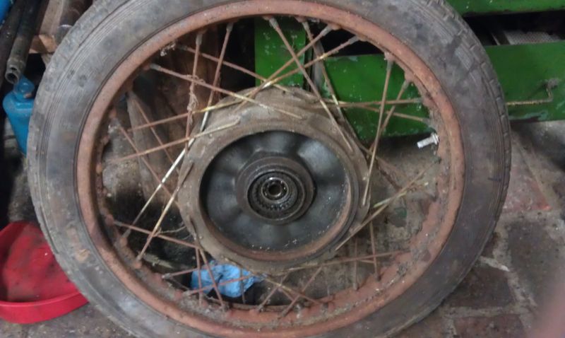

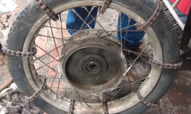

Da desöfteren Anfragen wegen der Einspeichung zu lesen sind, habe ich Fotos von zwei Hinterrädern und einem Vorderrad gemacht, auf denen die Einspeichung gut zu sehen ist.
Vielleicht kann der ein oder andere was damit anfangen. Die Räder sind laut Nabenaufdruck von 1957 (dreifach gekreuzt, Stahlfelge) und 1958 (zweifach gekreuzt, Alufelge mit "Schneeketten"). Das Vorderrad ist von 1957 (Stahlfelge, dreifach gekreutz).
Auf allen Felgen sind noch Reifen aus "Riesa" aufgezogen.

Die "Schneeketten" sind ja der reine Wahnsinn!!! Es ist kaum zu glauben was für Schandtaten unsere Damen teilweise über sich ergehen lassen mussten.

Auf dem Bild mit Schneeketten ist eine Alufelge.
Wolltest du nur Anschauungsmaterial bereitstellen?

danke erst mal für die tollen Fotos von den BK - "Winterreifen" .
So etwas habe ich noch nie gesehen ..... und ich dachte immer, im Osten waren die Ketten Mangelware.

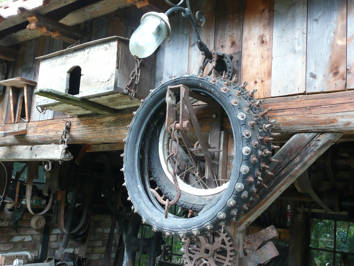

Hat zwar nichts mit gekreuzten Speichen zu tun,
aber hier noch eine weitere Idee, wie Ihr gut durch den Winter kommt. :evil:
