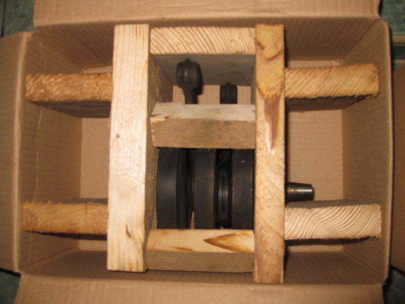

Man schickt die Welle so hin: und bekommt das zurück: Sieht man dann auf der Homepage, daß die Firma seit 1976 Kurbelwellen regeneriert, fragt man sich wie es so so einem Pfusch kommen kann...

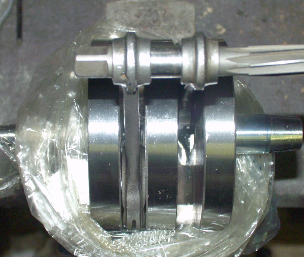

Aber schau mal, meine Ersatz-Welle, von Büchel. ist zwar kein KoBo, aber der Schaft der Reibahle ist 14,99, das Einführen ging ohne weiteres...
- Welle.jpg (93.22 KiB) 13612 mal betrachtet
Re: Axialspiel Kurbelwelle
Dann kann das doch noch jemand.
Darf ich fragen, wo du die Welle machen lassen hast? (Falls es bei mir wieder mal so weit ist)

Hallo, habe vor einigen Tagen auch 2 Wellen in genau der gleichen Verpackungsvariante bekommen, da waren die die ich hingesendet habe deutlich sicherer verpackt. Hab mir auch darüber Gedanken gemacht, ist es Desinteresse oder was kann es sein das alt eingesessene Unternehmen solchen Mist machen? Die haben doch noch zu Zeiten gelernt wo so etwas vom ;Alten" mit einem Tritt kommentiert wurde. Da wird einem von diesem Meister gesagt _ leg die Welle nicht so hart auf, das kann schon zu einem Verzug führen_ und dann bekommt man so etwas???
TRAURIG
TRAURIG

ofalk hat geschrieben:Hallo, habe vor einigen Tagen auch 2 Wellen in genau der gleichen Verpackungsvariante bekommen, da waren die die ich hingesendet habe deutlich sicherer verpackt. Hab mir auch darüber Gedanken gemacht, ist es Desinteresse oder was kann es sein das alt eingesessene Unternehmen solchen Mist machen? Die haben doch noch zu Zeiten gelernt wo so etwas vom ;Alten" mit einem Tritt kommentiert wurde. Da wird einem von diesem Meister gesagt _ leg die Welle nicht so hart auf, das kann schon zu einem Verzug führen_ und dann bekommt man so etwas???
TRAURIG
Ja,ja so ist es.Hauptsache das Ding ist wieder weg aus der Werkstatt und das Geld kommt schnell.Was danach kommt........egal.Haltbarkeit,zufriedene Kunden....egal.Hauptsache die Zahlen stimmen.Aber fette Annoncen schalten........
Es soll aber noch Firmen geben, die das ordentlich handhaben. Gibt etwa jemanden, der keine 350er Jawawellen versendet... macht er einfach nicht, weil er der Post nicht traut. Einmal fallengelassen, ist der Rundlauf fürn Eimer. Das erzählt einem der Paketbote natürlich nicht.
Am Ende musste ich mir ne andere Firma suchen und hab mir fürn Versand extra ne bomben- und idiotensichere Verpackung ausgedacht. Ich traue den Paketboten nämlich auch nicht. Wie die manchmal mit den Paketen umgehen, da hätte ich kein Vertrauen mehr in die KW...
