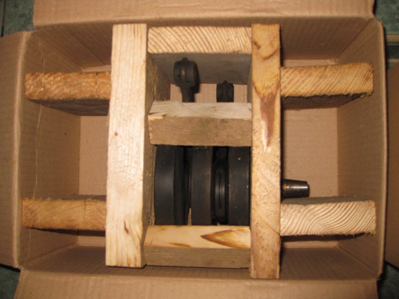

Man schickt die Welle so hin:

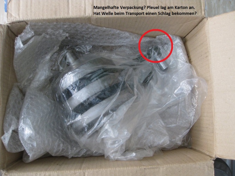

und bekommt das zurück:
Sieht man dann auf der Homepage, daß die Firma seit 1976 Kurbelwellen regeneriert, fragt man sich wie es so so einem Pfusch kommen kann...

Jo .. bei der Welle oben, konnte ich den Zylinder nicht auf den Motor schieben - so krumm war das Pleuel..
Die Welle ist (nach auswinkeln OK - jedenfalls bis jetzt) Totzdem ist es traurig, daß dann an der Verpackung gespart wird
