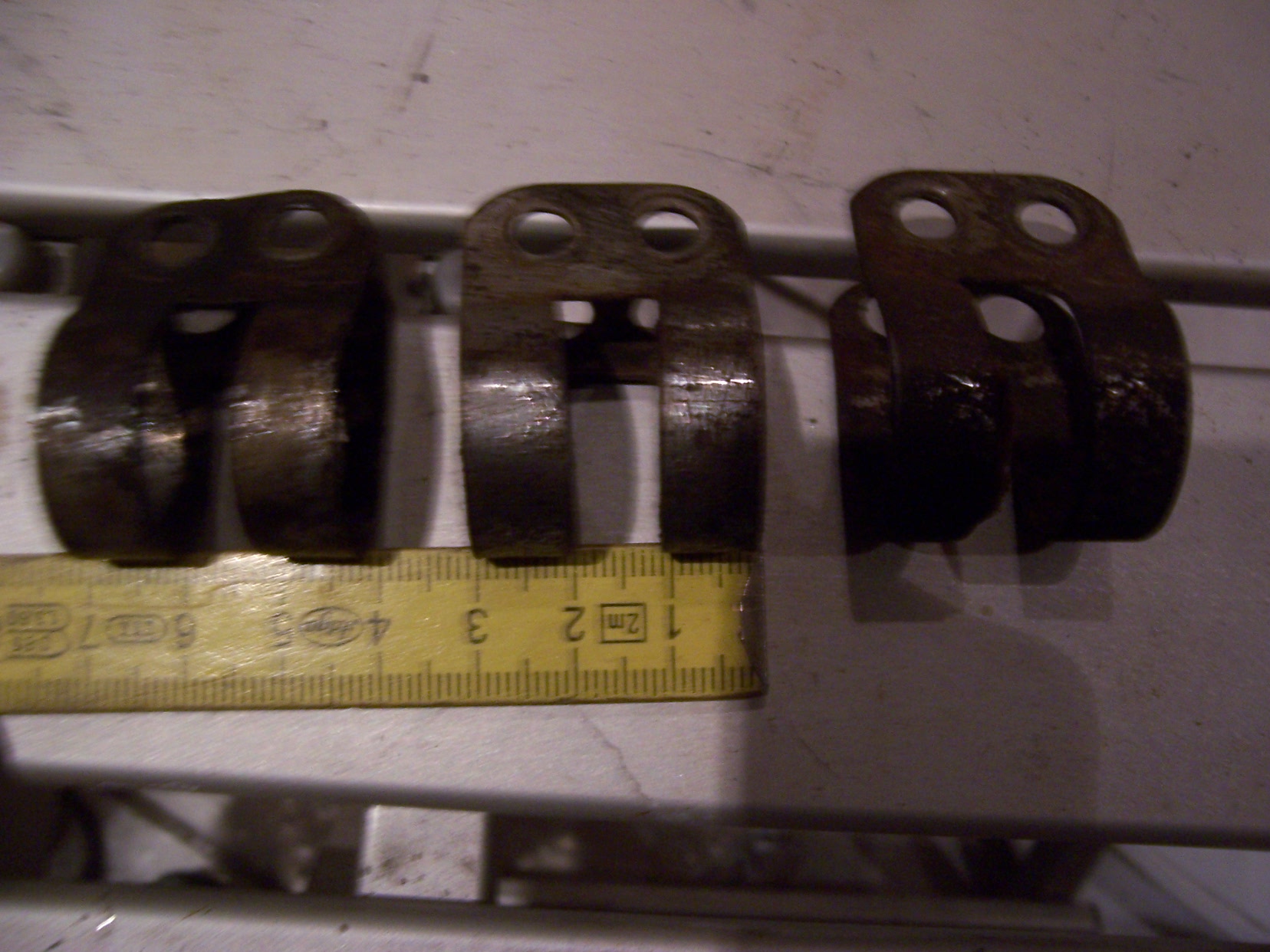

Hallo
ich habe gelesen das es unterschiedlich breite Schellen für die Amaturen gab, aber noch nirgens gefunden welche die schmalen und welche die breiten sind.
ist das jetzt eine schmale oder breite?
Re: Lenker Schellen
Verfasst: 6. Nov 2013, 10:57
von derwolf1303
das was du da zeigst ist eine breite Schelle, die schmalen Schellen haben nur ein Schellenband.

Ok Danke erstmal für die Infos.
Ich baue an einer Bk Bj 53 und soweit ich weis gehören da schmale Schellen dran.
Bilder vielleicht mit maßen wären nicht schlecht.

smrsurfer hat geschrieben: Ich baue an einer Bk Bj 53 und soweit ich weis gehören da schmale Schellen dran.
Na,ich glaube nicht,dass die kleinen Schellen je an einer BK orginal dran waren .
Die Schellen wurden ja nicht von IFA gebaut und AWO und EMW hatten schon die großen Schellen dran .
In den alten IFA-Prospekten sehen die Hebel doch sehr nach der großen (längeren) Ausführung aus :
Wer Rechtschreibfehler findet,darf sie behalten :wink: (habe mich wohl vertippt - soll Ausführung heißen und nicht Auaführung :oops: )
Die eigentlichen Schellen könnten sogar identisch sein ....
vg Torsten

Die Bilder helfen weiter. Ich dachte immer mit Schelle ist quasi das Band gemeint und nicht das Gelenk.
