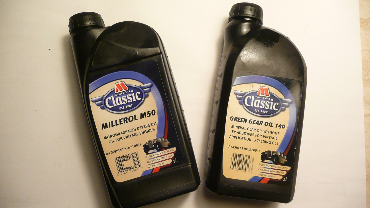

hier meine Empfehlung für das Schaltgetriebe-Öl bei der BK.
Der optimale Einsatzbereich liegt bei Außentemperaturen von ca. 5 bis über 35 Grad.
(Wer auch im Winter fahren möchte, muss nur den Anteil des dünneren Öls von beiden erhöhen (ca.25%),
da sich sonst die Gänge im kalten Zustand nur sehr schwer schalten lassen. )
Ich mische für den Sommerbetrieb Millers Green Gear Oil 140 (Art.-Nr. 22091)
mit Milleroil M50 ( Art.-Nr. 21081) zu gleichen Teilen. Menge siehe BK - Werksangaben.
Green Gear Oil = entspricht der als 120er /140er / 160er bezeichneten Ölempfehlung für Getriebe und Achsen.
Miller-Oil M50 = ist ein unlegiertes 25W/40- Öl, welches SAE-50 Motorenöl ersetzt.
Dieses Öl tausche ich alle 5 Jahre.
Ist laut Hersteller völlig ausreichend, da ich im Jahr nicht über 3000 km fahre.
Gab bisher keine Probleme damit.
Da sich die Artikelnummern im Online- Shop geändert haben, bitte bei Erstbestellungen immer
telefonisch Kontakt aufnehmen. ..... siehe Foto 2 = Lieferantennachweis
Das Öl für das Schaltgetriebe wird aus diesen beiden Komponenten hergestellt.
