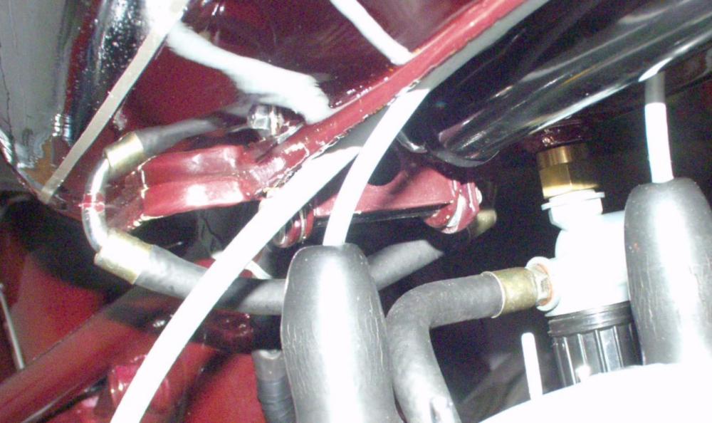

In den 50er Jahren waren die Benzinschläuche noch aus Gummi und schwarz. An den Enden waren sie mit Blechhülsen versehen, der offenbar das Auftrieseln des Gummis verhindern sollten. Könnt Ihr Euch an dem Schnittmodell (Suchfunktion) oder an dem Meiche-Foto ansehen. Die PVC-Schläuche kamen erst später, die (eigentlich unnötigen) Filter noch viel später.
Als Originalitäts-Fan habe ich bei meiner BK natürlich auch die dickwandigen Gummischläuche geholt, die gerade so durch das Loch im Deckel passen. Die Blechhülsen gibt es bei jeder einschlägigen Hydraulik-Bude, leider nicht schwarz brüniert, sondern gelb verzinkt, aber damit kann ich leben. Man muß die Schlauchenden mit der Flex o.ä. etwas konisch schleifen, dann lassen sich diese Hülsen mit etwas Kraft schön über die Enden schieben und bleiben auch dort. Die Spannkraft ist so groß, daß man die Schläche kaum noch von den Nippel runterkriegt, und da denke ich, das kann nicht völlig falsch gewesen sein
