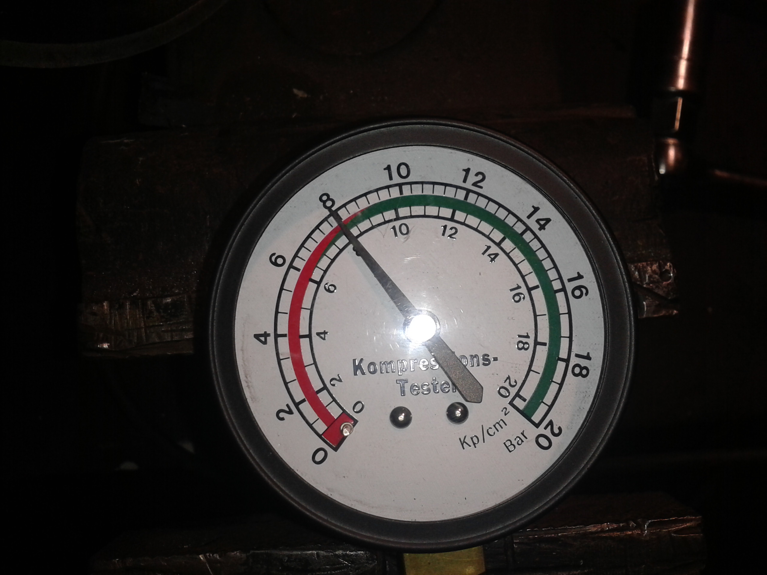

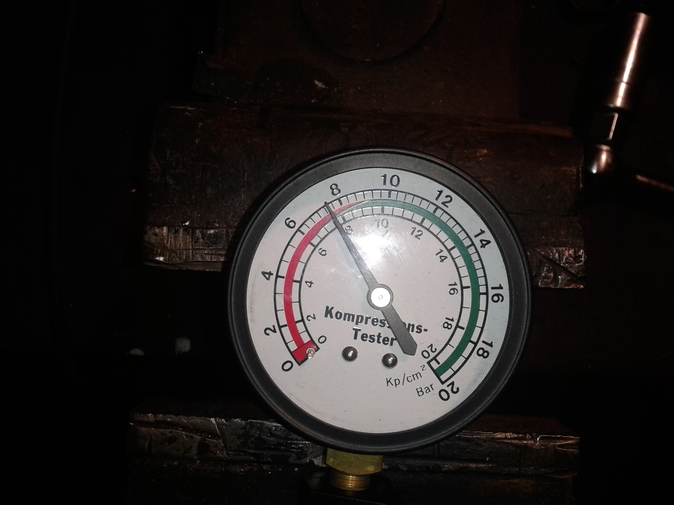

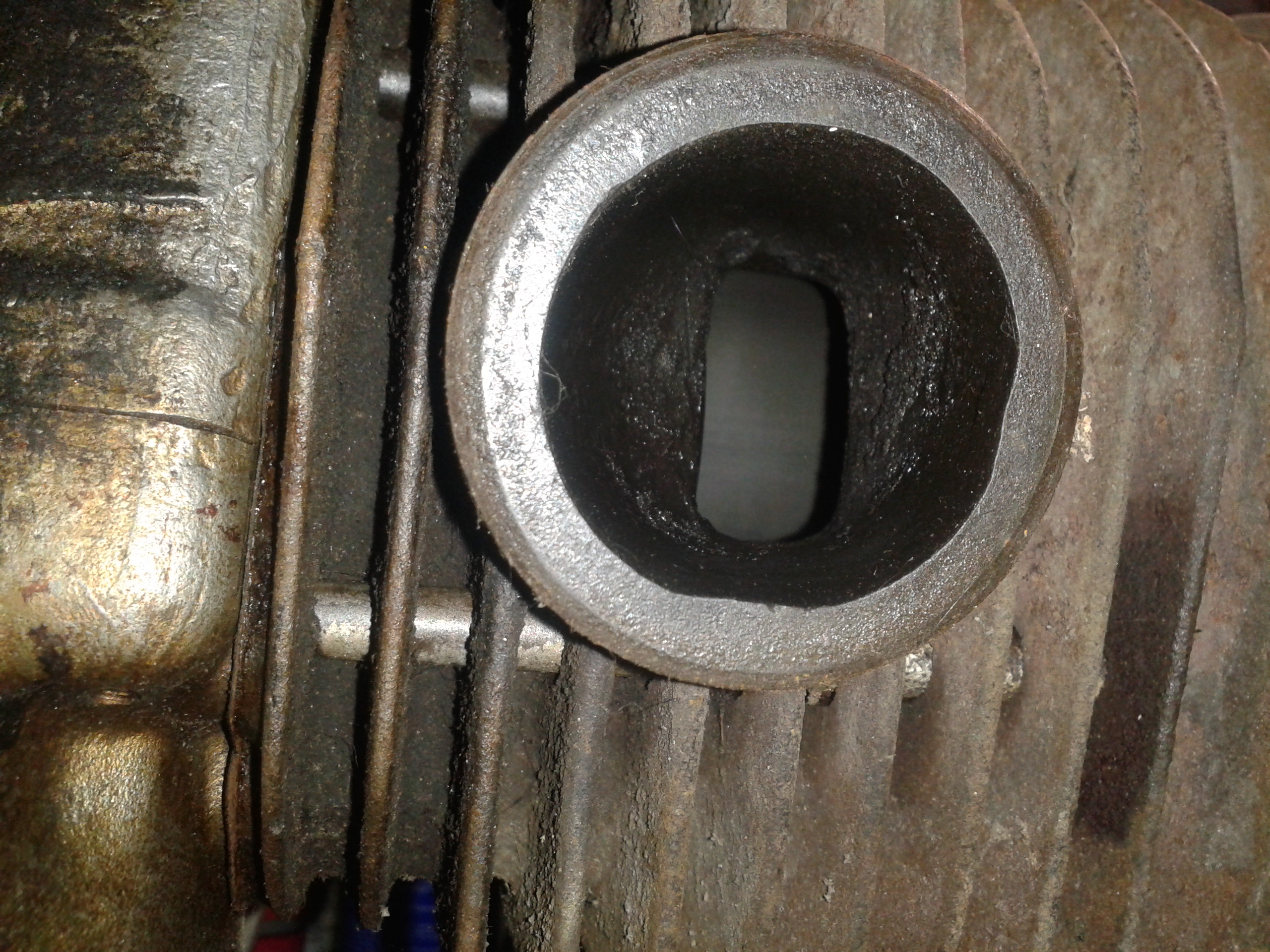

Hallo Habe mal bei meinem Motor eine kompressionsmessung vorgenommen.ich denke ich brauche am Motor nichts machen ausser Simmerringe wechseln.oder was meint ihr? Achso es gibt doch noch was gutes in einigen Menschen.53ziger Betriebsanleitung geschenkt.

8 bar,das ist ordentlich.Fahr den Motor erstmal Probe.Neu machen kannst du immer noch.

Ich gehe davon aus, dass die beiden Messungen von je einer Seite sind.
Ich rate Dir die Kompression auszugleichen, um die Kurbelwelle gleichmäßig zu belasten.
8 Bar sind meiner Ansicht nach zu viel!
Also reduziere mit Kopfdichtungen auf um die 7 Bar.

Hallo Sdunie,
7.5 und 8 bar sind beim Vergleich beider Zylinder gute Werte. (Meßfehler eingeschlossen)
Hast Du die Messungen mit vollgeöffnetem Gasschieber und betriebswarmen Motor gemacht?
Wenn nicht wiederhole nochmal.
Wichtig sind nicht die absoluten Werte sondern die Differenz links rechts und die sind bei Dir gut.
Ich kenne nicht Dein Gerät vermutlich Asien oder so und haben im Absolutwert große Streuungen.
Ich kalibriere( nicht eichen, denn das macht das Eichamt) das immer mit einer Quecksilbersäule bei 1 bar und da erlebst Du oft Wunder zwischen Schein und Wirklichkeit.
Also evtl. ran und nochmal messen.

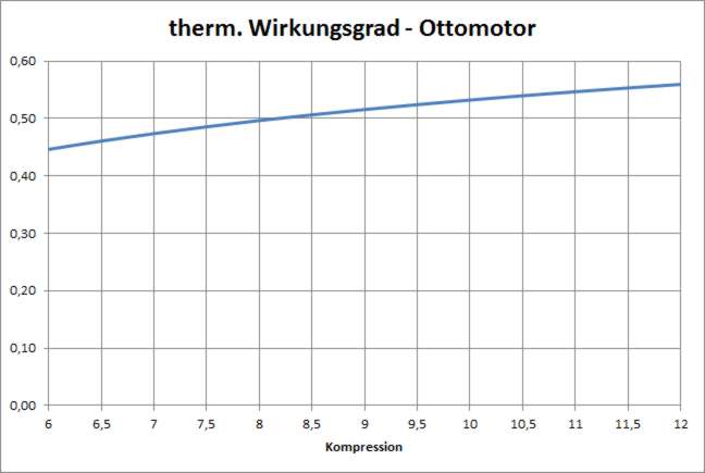

Gemessen wird auf diese Weise der Kompressionsenddruck (Kompression ist was anderes), und der ist (wegen der Erwärmung des Zylinderinhalts) immer höher als das geometrische und erst recht das effektive Kompressionsverhältnis (Suchfunktion!). m.E. sind die Werte i.O., der Unterschied (ca. 5%) ist nicht erheblich.
Nach mehreren Motorüberholungen kann das geometrische Verdichtungsverhältnis durchaus 20-30% höher liegen als bei einem neuen Motor (war original 5,9), das bekommt man aber nur durch Auslitern heraus. Bei meiner BK ist es übrigens jetzt 7,46, mit Super Plus geht es ohne Klopfen. Nach knapp 700km kann ich jedoch noch keine Langzeiterfahrungen posten, halte Euch aber auf dem Laufenden...
Übrigens wird der Einfluß der Kompression auf die Leistung meist überschätzt. Bei ansonsten gleichen Bedingungen (also Drehzahl, Liefergrad usw.) erhöht sich der innere Wirkungsgrad nach dem (isentropen Vergleichsprozeß) beim Ottomotor bei Verdoppelung der Verdichtung von 6 auf 12 (was selbst bei hochoktanigen Kraftstoffen schon über der Klopfgrenze liegt) nur von ca. 45 auf 55%, analog dazu die Leistung. Die Belastung der Triebwerksteile jedoch erhöht sich praktisch linear zu den Drücken und damit zur Kompression. Weiterhin muß man bedenken, daß infolge der erhöhten Reibung der mechanische Wirkungsgrad schlechter wird. Also viel bringt es nicht, nur die Kompression zu erhöhen.

Re: Kompression
Habe den Motor im kalten Zustand gemessen.Ist leider ausgebaut und bis zum warmfahren dauert es noch etwas.Und wie bemerkt werde ich den Motor erst einmal so fahren,Wellendichtringe habe ich erneuert und die Kolben und brennraum sehen noch gut aus und wenn mich nicht alles täucht steht auf dem Kolben 58 30 oder 58 39 wenn das so ist,eine Übermaß????????????

Hatte bereits früher meine Zylinderköpfe ausgelitert.
Bei einer Bohrung von 58,4 mm und einem Hub von 65 mm ergibt das 174 ccm.
Eine Seite hatte 30 und die andere 29 ccm.
Nach der Formel e = (Vh + Vb) : Vb ergibt das ein Verdichtungsverhältnis von 6,8 bzw. 7
Gemessen mit Kopfdichtung(nicht original) und ich hoffe dass Herr Charta aus Turin nichts dagegen hat.
Die Kopfdichtung ist drunter weil ich nicht mehr so schnell fahren kann.

Korrektur meines Beitrages weil Holger es bemerkt hat und auch noch andere Sachen.
Ich hatte in meinem obigen Beitrag locker von 58,4 mm Bohrung gesprochen.
Exakt war es 58,35 mm, also 1. Schliff. (Noch genauer 58,348 mm)
Korrigiere die Seite mit 30 ccm auf e = 6,79 und die Seite mit 29 ccm auf e = 6,99.
Die effektive Verdichtung (ohne Auspuffschlitz) ist e = 5,19 bzw. 5,33.
Der max. Kompressionsenddruck!!!! bei warmen Motor und Gasschieber voll auf war letztens
8,1 und 7,8 bar mit Asiengerät.
Wichtig war für mich die Differenz links-rechts.
Der Unterschied mit und ohne Auspuffschlitz ist bei einem Motorrad mit Bauerncharakter wie BK natürlich nicht so groß wie bei einem Sportmotorrad, denn da ist es oft das doppelte.

Die effektive Verdichtung ist für den Expansionstakt von Bedeutung, weil das den Wirkungsgrad bestimmt, oder anders gesagt ein Maß dafür ist, wieviel Energie man aus den heißen Gasen herausholen kann, daher von OT bis AÖ. Aber tatsächlich ist das auch nicht ganz richtig, weil ja mit AÖ der Zylinderinnendruck nicht sofort auf den atmosphärischen Druck abfällt. In der Praxis sieht man es daran, daß ein Indikatordiagramm nicht wie beim Vergleichsprozeß eckig sonder rund ist. Da die Fläche ein Maß für den Energiegewinn darstellt, ist der Vergleichsprozeß auch immer besser als der tatsächliche.
Bei manchen Motoren sind bewußt die effektiven Volumenverhältnisse von Expansion und Kompression unterschiedlich groß, z.B. beim Atkinson-Motor (Prius), der mit 13,6 schon mit den modernen Dieseln gleichzieht, übrigens auch im Gesamtwirkungsgrad (41% im Bestpunkt). Da aber ES weit nach UT ist, ist die tatsächliche Verdichtung "nur" etwa 1:10.
Kompressionsverhältnsse über 10 sind z.B. bei der ETZ Serie gewesen (bis 10,5), aber da ist der Brennraum wesentlich günstiger (symmetrisch mit großer Quetschkante und zentraler Kerze).
