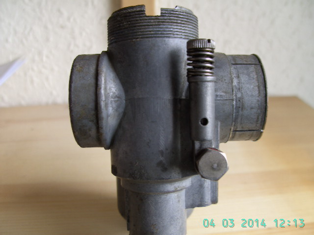

Moin moin,
ich hoffe,ihr koennt helfen.
An meiner BK waren beim Kauf zwei Gaser verbaut,
die ihr unten sehen koennt.
Es ist aussen nichts eingestanzt an Bezeichnungen etc.
Nur innen ist etwas zu sehen.
Die Gemischschrauben sind nicht abgewinkelt wie sonst.
Obwohl ich ein Dichtsatz verbaut habe und mit diversen Duesen etc probiert habe,
sind diese Vergaser permanent zu mager gelaufen.
Egal,welche HD,LD,Nadelstellung.
Jetzt habe ich leihweise vom Wolf welche ,und die BK ist wie ausgewechselt.
Aufn ersten Kick anspringen,das hat sie noch nie gemacht...
Wir sind der Meinung,das die vormaligen Gaser nicht original sind.
Wer hat eine Ahnung,von welcher Maschine die sein koennten?

ist natürlich nur Spekulation: Die RT 125/3 hatte auch einen 22er Vergaser, und auch die Leerlauf-Regulierungsschraube mit Kontermutter.

es könnte sich dabei um den Vergaser 22 KNB 1-2 (3) für die ES 125 oder RT 125/3 handeln. Die Gaszugaufnahme u. Schwimmeroberteil wurden offenbar ausgetauscht. Wie die original Rundschiebervergaser aussehen, weiß ich nicht genau, dürften sich aber äußerlich stark ähneln.
Kann natürlich auch sein, dass hier mit verschiedenen Teilen probiert wurde.
Ich hab bei mir auch zwei solcher Rundschieber verbaut (außen keine Bezeichnung, nach der Nummer vom Einsatz habe ich noch nicht geschaut). Mein Schätzchen läuft damit wunderbar.
Gruß Jens

Der Original Vergaser BK hieß NB 22-2 und ist ein Nadeldüsen-Flachschieber-Blockvergaser.
Er hat ein schlechtes Leerlaufsystem und die gesamte Abstimmung (nach dem Leerlauf sehr fett und dann zu mager) war miserable.
Leerlaufluftregulierung von oben. Leerlaufkraftstoffdüse 30.
Der Ersatzvergaser BK später hieß 22 KNB ??? und ist ein Kolben-Nadeldüsen-Blockvergaser. (Gemisch- und Schwimmerkammer ein Block)
Das Leerlaufsystem ist moderner und hat für den Übergang zur Düsennadelfunktion noch ein sogenanntes Übergangs oder Bypass System.
Leerlaufluftregulierung von oben. Leerlaufkraftstoffdüse 40
Bis zur RT 125/3 hieß er bei den 125ern KNB 17 oder NB 20 oder 20 KNB.
Ab 125/3 zuerst NB 221-2 und später 22 KNB 1-2.
Das heißt, die erste 125/3 hatte auch Flachschieber, jedoch Leerlaufluftregulierung von der Seite.
Die spätere dann auch Kolbenschieber mit seitlicher Leerlaufluftregulierung und modernem Bypass System..
Und den sieht man bei Dir auf dem Bild, aber umgebaut auf BK Verhältnisse bei der Gasbetätigung.
Warum sind die Kolbenspalte (Leerlauf) bei beiden Vergasern so unterschiedlich? Normalerweise beide ca. 1,5 mm.
Eigentlich spricht nichts dagegen, man darf nur nicht die Leerlaufluftregulierung von oben dranbauen, denn dann stimmt die Abstimmung nicht und die untere Teillast ist zu mager.

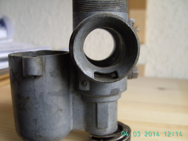

Wenn Du bei Deinem RT 125/3 Vergaser die Leerlaufeinstellung für die BK von oben machen willst mußt Du die innere Leerlaufluftzuführung blind machen, weil ja über den Stutzen, siehe Bild 2 mit Bohrung, die Leerlaufluftzuführung von außen erfolgt.
Leerlaufkraftstoffdüse evtl. 40. Hast Du jetzt 35 ?
Auf Deinem 2. Bild ist hinter der Nr. 22R2-335.071/11 eine horizontale Bohrung(innere Luftzuführung) und die muß verschlossen werden.
Ich ziehe dann immer den Butzen (Stopfen), siehst Du vorne links neben dem Lufteintritt Bild 1, und verschließe die hintere Bohrung(innere Luftzuführung) ebenfalls mit einem Butzen (Alu und leicht konisch).
Dann wieder den vorderen Butzen einsetzen.
Die Verschraubungen mit Bowdenzughalter sind bei RT und BK nicht gleich, warum auch immer.
RT hat 34 mm und BK 32 mm.
Die langen Dome passen aber.
Und keine Sägespäne reinfallen lassen.
