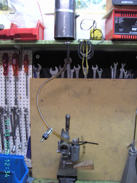

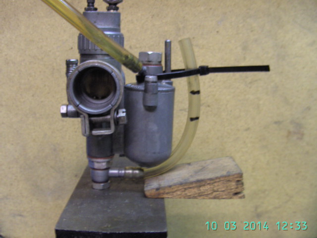

hättest Du die Rubrik "Vergaseridentifizierung" gelesen wüßtest Du auch die Kraftstoffhöhe im Schwimmer, nämlich 21 mm gemessen von Oberkante Schwimmergehäuse bei einer Zulaufhöhe von ca. 50 cm.
Du kannst nicht gleichzeitig auf mehreren Baustellen arbeiten, brauchst eine unempfindlichere Basiseinstellung und darum mein Vorschlag:
1. Kontrolliere Schwimmerstand und Dichtheit des SN Ventils an beiden Vergasern, siehe Fotos. Auch Dieter H. kann sich mal vertun.
Differenz zwischen oberen(Trennfuge Deckel zum Gehäuse) und unterem
(Soll Niveauhöhe) schwarzen Strich ist 21 mm minus 1 mm.
Wenn ok ist ok, wenn Ventil undicht leicht anschlagen in Sitz, aber wirklich nur leicht wie ein Uhrmacher es machen würde. So wird es auch in der Serie gemacht.
Mehrfach diese Messung machen, denn mal kann es dicht sein und mal nicht.
2. Mache Mischung 1 . 25.
3. Nimm warme Kerzen wie z.B. NGK B6 HS und 0,6 mm Elektrodenabstand. Später kannst Du immer noch auf kältere gehen, wie z.B. NGK B7 HS.
4. Tausche die Vergaser links rechts aus und schau ob der Fehler mitgeht.
5.Vergiß nicht zu berichten.

Super und mit Bilder. Die Einrichtung baue ich mir gleich mal. Muss nur sehen wie ich unten den Schlauch ran mache.

Daumen hoch fuer die Konstruktion,absolut geil!!
fuer die Anwendung bei mir muesste natuerlich nochn kleines Dach ueber den Fuellstandsschlauch,
damit keine Spaene reinfallen....
