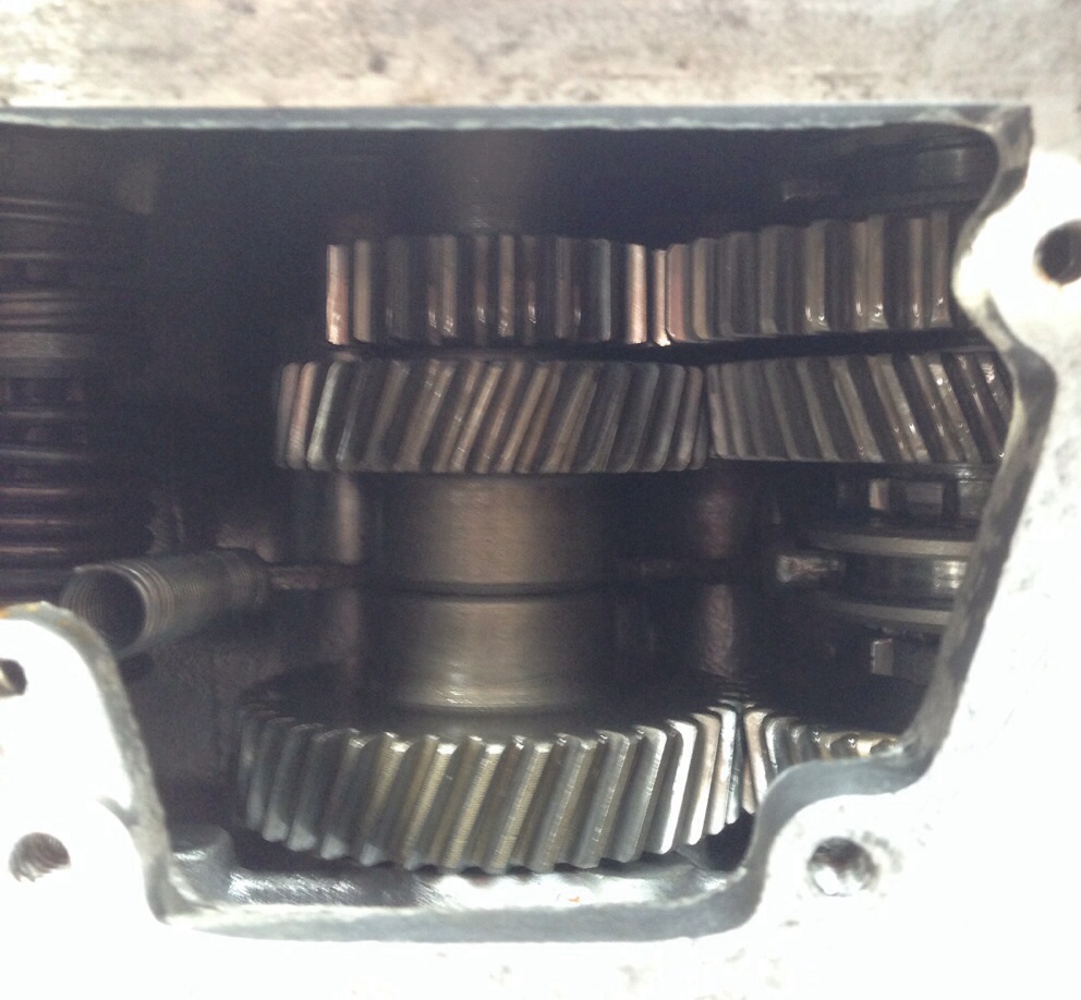

Nun aber zu meinem Problem. Ich hatte letztes Jahr das Getriebe in seine Einzelteile zerlegt, da ich immer im 3. und 4. Gang starke Vibrationen hatte. Bei der Sichtung der Teile habe ich festgestellt, dass die Lager, es waren noch welche aus Aluminium drin, stark verschlissen waren. Letzten Monat konnte ich dann endlich neue Lager aus Bronze drehen und habe dann direkt wieder alles zusammen gebaut.
Dabei ist mir dann schon aufgefallen, dass das Zahnradpaar des 3. Ganges leichten Versatz hat, so ca. 1mm. Nach Begutachtung der Laufspuren der beiden Zahnräder, habe ich festgestellt, dass die beiden wohl schon vor meinem Auseinanderbau so gelaufen sein müssen. Sieht das bei euch auch so aus? Irgendwie kann ich mir nicht vorstellen, dass das so richtig ist. (Bilder gibt es unten)
Das Getriebe lässt sich aber trotzdem super drehen und schalten, aber nur so lange, bis ich die Hardyscheibe auf die Abtriebsseite drauf stecke und diese mit der Kronenmutter anziehe. Sobald ich die Mutter anziehe, lässt sich das Getriebe nur noch um ca. eine viertel Umdrehung drehen. Ursache dafür ist, dass sich Zahnrad des 4. Ganges so fest gegen die Aufnahme der Schaltmuffe drückt, dass diese sich verklemmt und nicht mehr frei drehen kann. ( Alles im Leerlauf)
Irgendwo habe ich wohl eine Distanz/Annlaufscheibe vergessen! Aber wo?

#6 Beitrag von Eisensau1504 » 9. Jun 2014, 00:34
So, habe es endlich geschafft das Foto auf ein anständiges Maß zu verkleinern. :D
Jetzt kann man sich den Thread auch mal ansehen.
Was sagst ihr denn dazu, dass die beiden mittleren Zahnräder nicht genau übereinander stehen? Habt ihr sowas schonmal gesehen? Ist es möglich, durch geschicktes beilegen von Paßscheiben diesen Versatz auszugleichen?
Eisensau1504 hat geschrieben:
Ich habe aber trotzdem noch eine Frage zu den Lagern. Sollen sich die Lager nur auf der Welle drehen oder müssen sich diese auf der Welle und in den Zahnrädern gleichzeitig drehen können?
Die alten Lager konnten sich nämlich nur auf der Welle drehen, aber von BMW kenne ich es so, dass sie sich sowohl auf der Welle wie auch im Zahnrad drehen
Diese Frage lässt mir irgendwie auch keine Ruhe. Ich habe die Lager jetzt so angefertigt, dass sie in die Zahnräder eingepresst werden und sich nur auf der Welle drehen. Ich hoffe, dass dies so richtig ist.
