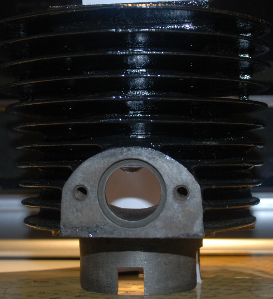

Mir ist aufgefallen, dass meine beiden Zylinder (17 PS Version) eine unterschiedliche
Geometrie der Einlassöffnungen vom Vergaser aufweisen.
Der linke Zylinder hat 1 "Nase" der rechte dagegen 3 "Nasen"
Ist das "normal" oder wurden hier unterschiedliche Zylinder verbaut
Gruß Klaus
Zylinder rechts.jpg (334.5 KiB) 3286 mal betrachtet
Zylinder links.jpg (326.84 KiB) 3286 mal betrachtet

Womöglich sind das 15PS Zylinder, aus denen einer Deiner Vorgänger die Stege rausgefräst hat und es deshalb leichte Abweichungen gibt.
Robert

es gab drei verisionen die beiden die du hast und die mit den steg in der mitte
