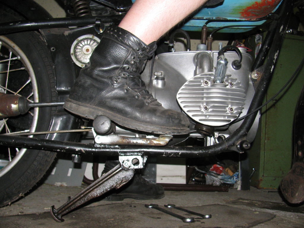

Aufgrund meiner scheinbar unvorstellbar großen Schuh- und Körpergröße (in der damaligen Zeit vermutlich, nämlich 44 und 1,8m), sitze ich auf der BK ein wenig zusammengefaltet.
Um den Bremshebel zu entlasten, muss ich meine Schuhspitze dauernd anheben und stoße dann auch am Zylinder an, siehe hier: Nun gibt es laut Bedienungsanleitung wohl die Möglichkeit, den Bremshebel nach unten zu stellen (mittels einer Stellschraube?). Davon ist jedoch bei meiner BK nichts zu finden. Hat da jemand ein Foto von, wie das aussehen sollte? Meine BK ist ein wenig arg verbastelt, daher muss ich solch blöde Fragen stellen.

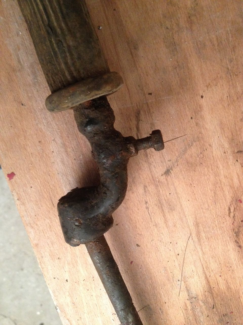

hier ist die Schraube, ok, mit Dreck...
Fußraste so weit nach hinten stellen, dass die Schraube noch auf dem Tellerchen am Bremshebel landet...
