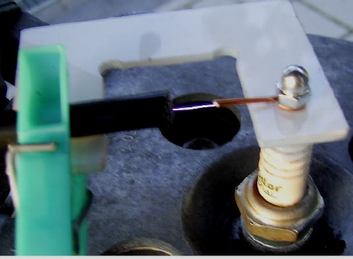

so langsam bin ich mit meinen Ideen am Ende, wo der Fehler bei meiner Zündanlage liegen könnte. Zunächst noch ein Hinweis: Ich will hier keine neue Diskussion über die Vor- und Nachteile von Unterbrecherzündung und elektronischer Zündung anfangen. Ich setze auf erstere, weil die "alte" Technik für mich den Reiz an einem Oldtimer ausmacht. Eine elektronische könnte vielleicht mein Problem lösen, aber ich denke, es muss auch mit der alten Anlage zu lösen sein.
So, nun zum Problem: Ich kämpfe schon ewig mit Leistungseinbußen bei hohen Drehzahlen bzw. damit, dass die BK unter Last nicht hochdreht, sondern abrupt abbricht. Ab und zu kamen dann auch noch Aussetzer dazu. Um zumindest die Vergaser auszuschließen (nach langen Einstellreihen mit der Zündung), habe ich sie vom Dieter überholen lassen.
Das letzte Wochenende habe ich nun ganz der Zündung gewidmet und die Fehlersuche mit Hilfe einer Funkenstrecke (vorerst 1 mm Abstand) begonnen. In der Ausgangskonfiguration war das Verhalten: rechts guter Lauf und kräftiger Funke, links Aussetzer und schwacher Funke, auch schon bei niedrigen Drehzahlen. Die Batterie war und ist voll geladen.
1. Zündkabel rechts / links getauscht: keine Änderung
2. Links andere Zündkerze (Kerze aus gut laufender TS, aber falscher Wärmewert): keine Änderung
3. Prüfung Unterbrecher: 0,4..0,45 mm, leichtes Feuern, kaum Abbrand zu sehen
4. Nagelneue Kondensatoren eingebaut: Keine Änderung (sowohl die alten als auch die neuen Kondensatoren sind kalt als gut gemessen - Isolation und Kapazität)
Zwischenzeitlich springt sie immer schlechter an, wahrscheinlich durch die vielen Startversuche und somit nasse Kerzen, läuft auch kaum noch
5. Linke Zündspule gegen Ersatzexemplar getauscht (beide als gut gemessen): Keine Änderung, läuft sehr schlecht.
6. Weitere Zündkerze mit richtigem Wärmewert links eingebaut: Keine Änderung
7. Zündspulen links / rechts getauscht: Keine Änderung
8. Zündkerzen links / rechts getauscht: Jetzt Aussetzer rechts, linker Zylinder läuft sehr gut -> Kerze entsorgt
9. nagelneue Isolator rechts eingebaut: Springt gut an, besserer Lauf, aber immer noch Aussetzer (wieder auf linkem Zylinder)
10. Dickes Litzenkabel zwischen den C's gegen Metallbügel getauscht: Keine Änderung
11. Nochmal anderen Kondensatoren eingebaut: Keine Änderung
12. Kerzenabstand links verringert: Sehr gutes Anspringen, guter Lauf, aber Aussetzer links bei hohen Drehzahlen (also der Stand, den ich vor einem Jahr schon mal hatte)
13. Unterbrecher gegen neuen getauscht, auf 0,4 mm eingestellt: springt kaum an, sehr schlechter Lauf, viele Aussetzer
14. Rückbau auf vorherigen Unterbrecher, Einstellung auf 0,4 mm: Springt kaum an, ständige Aussetzer
Das ist mein zwischenzeitlicher Entstand. Vielleicht liegt das schlechte Anspringen wieder an verölten Kerzen, aber mir fehlt eine Idee, wo ich mit der Fehlersuche weitermache.
Was meint Ihr, was könnte ich noch versuchen? Hat vielleicht jemand ein Set von definitiv guten Zündspulen, welches ich probeweise einmal einbauen könnte? Ich habe zwar noch vier weitere Zündspulen rumzuliegen, aber vielleicht habe ich fehlerhaft gegen fehlerhaft getauscht...

danke für die vielen Antworten und Hinweise. Für die von mir letztens durchgeführten Tests habe ich keine Kerzenstecker verwendet, sondern direkt an den Kerzen eine Funkenstrecke a la Lothar vom mz-forum angebaut. Sieht so ähnlich aus wie auf seinem Bild (Anhang), allerdings habe ich nur nen Abstand < 1 bis max. 3 mm verwendet, da der eine Funken deutlich zu schwach war.
Nach ca. 10 km Fahrt war die rechte Kerze etwas zu dunkelbraun, aber nicht wirklich schlecht, die linke dagegen schwarz. Zwischen den beschriebenen Tests habe ich keine Testfahrten mehr gemacht, da sie ja teilweise nicht mal untenrum richtig lief. Ich werde als nächstes zwei neue Kerzen verwenden und dort den Abstand gleich auf 0,4 setzen. Dann kann ich zumindest den Einfluss der Startversuche auf die Kerzen ausschließen und hoffentlich eine längere Probefahrt machen.
Die Simmerringe habe ich bei der Motorinstandsetzung neu gemacht, ist jetzt ca. 5 Jahre her, sie ist seit dem weniger als 1000 km gelaufen. Die Zündungseinstellung sollte richtig sein, die habe ich mittlerweile schon drei Mal geprüft, aber ein viertes Mal kann nicht schaden. Das Meßequipment liegt ja fertig im Schub.
Den Spritdurchfluss werde ich testen. Mich hat etwas irritiert, dass es während der Tests auch Aussetzer bei niedrigen Drehzahlen gab, deswegen dachte ich eher an die Zündung. Bei den Versuchen mit dem deutlich schlechten Anspringverhalten gab es ein paar Verpuffungen im Auspuff, beim Fahren habe ich dies allerdings nicht beobachtet. Damit spricht das Problem bei hohen Drehzahlen eher für die Vergaser/Sprit, oder?
Könnten die Aussetzer / Leistungsverluste bei hohen Drehzahlen auch an Nachbau-Auspufftöpfen liegen?
@Wolfram: Wie prüfe ich am besten, ob an den Zündspulen die nötige Energie ankommt? Der Durchgangswiderstand der Verkabelung ist mit dem Multimeter nicht mehr sinnvoll zu messen, das zappelt um die Null herum.
Ich werde nach den nächstens Test weiter berichten.
Viele Grüße und nen guten Start ins Wochenende,
Markus

- funken.jpg (100.28 KiB) 12176 mal betrachtet
Re: Zündungsaussetzer
Hallo Markus,
du misst die Spannung an der Batterie und dann bei Zündung ein und geschlossenem Unterbrecher an den Spulen zwischen Klemme 1 und 15 und stellst das gegenüber. Wenn der Spannungsabfall zu massiv ist, geht irgendwo was verloren. Die erforderlichen Werte kann ich dir nicht geben, da ich keine Serienzündung fahre...
