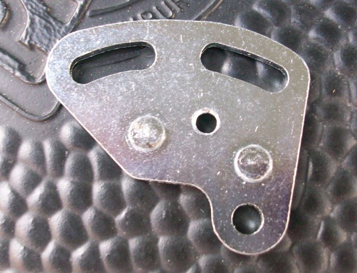

So, gestern eingebaut. Allerdings sind die beiden Langlöcher zu eng, ich hab die weiter und auch gleich länger gefeilt, weils immer noch nicht für den richtigen Zündzeitpunkt reichte. Hatte aber nur noch einen alten Kontaktzatz von der ETZ liegen. Weiß nicht, ob der schonmal gelaufen ist.....
Am Kontakt selbst muß auch eine Nase für die Exenterschraube ab. Aber die gibts hier eh nicht. Heute kamen noch weitere Kontakte per Post aber es regnet und ich kann nix machen.

Re: Zündkontakte ETZ in die BK
wie so oft, wenn irgendwas angeboten wird was nicht original ist passt es nicht oder schlecht. Deshalb habe ich selbst gebaut. Das Problem liegt in diesem Fall an der Nut im Limagehäuse, die die Führungszapfen der Platte praktisch um den Nocken führt. Wenn das nicht stimmt ändert sich der Abstand nicht nur durch den Nocken sondern auch durch die Führung. Ist nicht einfach zu beschreiben aber der Mittelpunkt der Nockenschraube ist auch der Mittelpunkt um den sich eigentlich die Unterbrecherplatte drehen muß nur im entsprechenden Abstand. Das alles braucht aber nicht zur Aufgabe der Unterbrecherzündung führen. Halte durch!

Das wird doch durch die Nut festgelegt?! Ich teste die Tage nochmal die "neuen, alten" Kontakte.....oldisegler hat geschrieben:....... Ist nicht einfach zu beschreiben aber der Mittelpunkt der Nockenschraube ist auch der Mittelpunkt um den sich eigentlich die Unterbrecherplatte drehen muß nur im entsprechenden Abstand. Das alles braucht aber nicht zur Aufgabe der Unterbrecherzündung führen. Halte durch!

das ist schon richtig nur müssen die Noppen an der Unterbrecherplatte auch stimmen sonst kannst du die Platte z.B. wenn der Radius nicht stimmt, gar nicht bewegen.

Bei nur 2 Noppen an der Rückseite ist der Radius an der Lima, egal, Hauptsache der Schlitz ist breit genug.....oldisegler hat geschrieben:Hallo,
