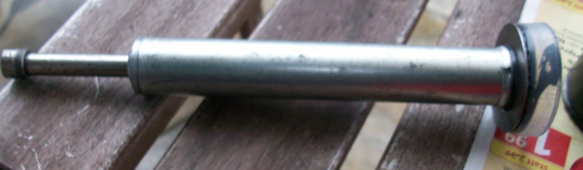

Altes DDR Teil, aber damit erreiche ich de Schmiernippel am Kardan besser. Kann man die Entlüften? Muß in beide Rohre Fett??

Deckel hinten ab, Plastestöpsel an der Kette rausziehen und Fett reinfüllen.

Plastestöpsel ist da schon vorhanden, aber der is irgendwie fest am inneren Rohr. Ich mach morgen mal das Fett raus und mach Fotos vom Innenleben. Vielleicht erkenn ich das dann besser.....

So, das große Foto is wech, da kann die NSA ja sogar meine Fingerabdrücke nehmen....
Ich hatte die falsch zusammengebaut, siehe Fotos. Jetzt funktioniert die perfekt!

beim Füllen sollte man trotzdem Luftblasen vermeiden. Immer erst am Rand füllen und sich zur Mitte vorarbeiten. Am besten geht natürlich eine Kartusche. Man kann auch diee Spitze ( Vorsicht mit den Einzelteilen die Reihenfolge ist wichtig) entfernen und so lange durchdrücken bis keine Luft mehr drin ist.

Hallo! Erwärm doch das Fett und füll es dann im fast flüssigen Zustand auf. Dann hast du auch keine Lufteinschlüsse drinn. MfG,C.B.!
