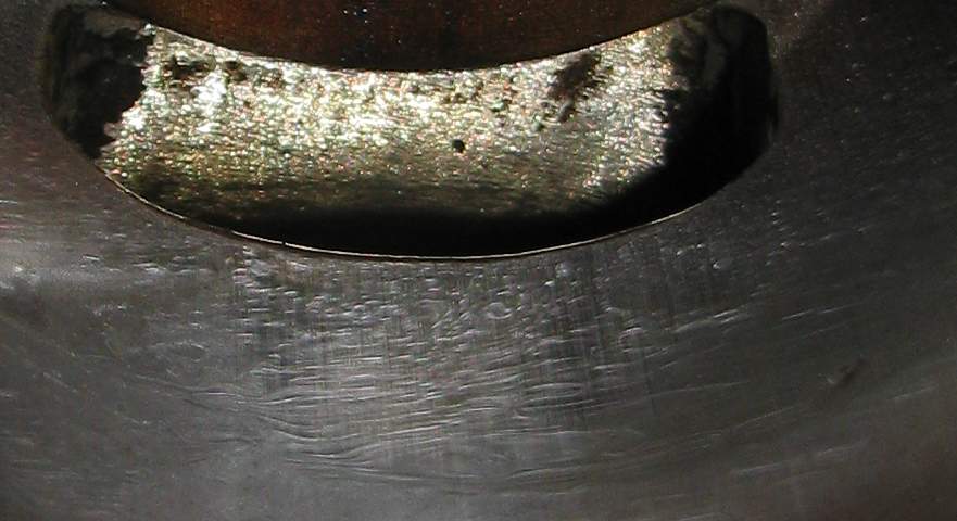

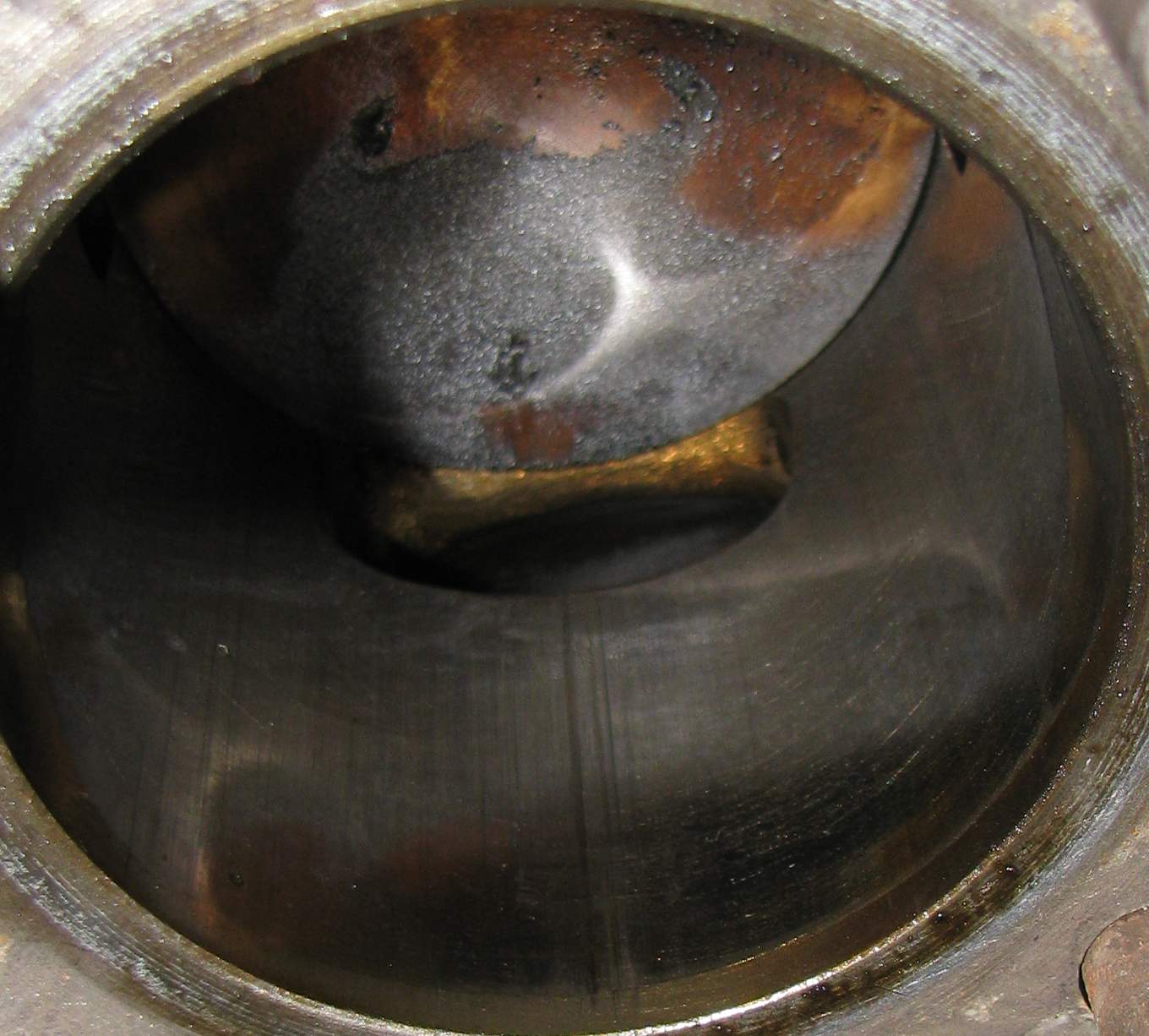

Ich hatte die ersten 40km die Teillastnadeln wohl falsch eingestellt, war auf der vorletzten Stufe, also fast ganz unten. Die Quittung bekam ich natürlich auch, ich bin wohl neuer Rekordhalter mit 40km und zwei Fressern (einer links, einer rechts, von denen ich überhaupt nichts gemerkt habe):
Zylinder links:
Zylinder rechts(etwas schwerer zu sehen, aber dennoch da):
Was tun? Die Zylinder wollt ich nochmal abnehmen, um den Kolbenbolzen mehr Spiel zu verschaffen in den Kolben, die gingen etwas stramm rein (also nicht im kalten oder lauwarmen Zustand, aber die Kolben konnt ich noch mit blanken Händen anfassen).
Hab die Teillastnadeln nun 2 Stufen fetter eingestellt, nun läuft der Motor etwas runder, aber die Temperaturen ändern sich dadurch nicht spürbar. Maximal die Spitzen der Auspüffe sind nun etwas kühler. Der Zündzeitpunkt liegt bei genau 3,2mm vor OT. Fliehkraftversteller hab ich keinen drin, aber der ist ja nur beim Ankicken "aktiv".

Also aus der Ferne kann man das schlecht beurteilen. Zylinderkopftemperaturen über 100°C sind normal, am Kerzensitz kann man bis zu 180°C (und manchmal noch mehr) messen. Hier wären objektive Meßwerte hilfreich, dazu nimmt man ein passendes Thermoelement (kostet ja nicht die Welt), feilt in einen neuen Kerzen-Dichtring ein kleines Loch und schiebt das in den Dichtring ein paar mm hinein, und schon kann man messen. Auch kann gar zu zahmes Fahren weger evtl. zu starker Abmagerung im Teillastbereich zur Überhitzung führen. Wenn man einen Klemmer kommen hört, sollte man ja auch Vollgas geben (=Anfettung) und die Zündung ausschalten, wenn der Motor wegen Glühzündung trotzdem weiterläuft, Benzinhahn schließen, die Schwimmerkammern der BK sind recht klein, da ist bald Schluß.
Bei einem neuen Motor hat natürlich etwas mehr Reibung, auch im Kardan (wegen des Magnesiums und der geringen Ölmenge ist ja auch fast kein Wärmepuffer vorhanden), deswegen würde ich Deine Beobachtungen nicht überbewerten. Zum Thema Fresser kann ich nur sagen, Leute nehmt das beste Öl, was zu kriegen ist (z.B. MZ408). Nicht wer viel schmiert, fährt gut, sondern der, der gut schmiert. Siehe auch hier:
viewtopic.php?f=5&t=2481&p=17971
Auch das mit den Kolbenbolzen haben wir schon diskutiert, ich glaube, daß zu straffe Passungen die Klemmer begünstigen.

inzwischen hatte ich schon Gelegenheit, die Kolbenbolzen passend zu läppen. Auch der Kolbenringstoß war zu klein (ca. 0,1mm) Der leichte Klemmer kam wohl wegen nicht passender Stellung der Teillastnadeln (2. Kerbe von oben) zustande (Asche auf mein Haupt).

Einen Klemmer hab ich letztes Wochenende auf der Flucht vor einem Gewitter noch hinbekommen:
Nach ca. 10 Minuten mit beinahe Vollgas (ca. 105km/h) war plötzlich die Leistung fort. Da an der Stelle keine Möglichkeit zum Anhalten bestand, hab ich mich noch mit aller Vorsicht weitergeschleppt (Kupplung gezogen, rollen lassen, kurz vorm Stillstand nochmal eingekuppelt).
Habe heute mal den linken Kopf abgenommen, dort hat es leider ein paar neue Riefen reingeschlagen, auch ein wenig Aluabrieb lässt sich finden. Als Grund vermute ich hierbei meinen Tankrucksack, der das winzige Belüftungsloch genau verdeckte. Ich bin danach ohnehin noch vorsichtig weitergefahren und werd es mal weiter so halten. Geklemmt hat danach zumindest nichts mehr. Vermutlich hab ich Zylinderschliff und Kolben jetzt eh ruiniert, da kann ich auch weitermachen.
2 Klemmer wegen eigener Blödheit, das ist schon hart.
