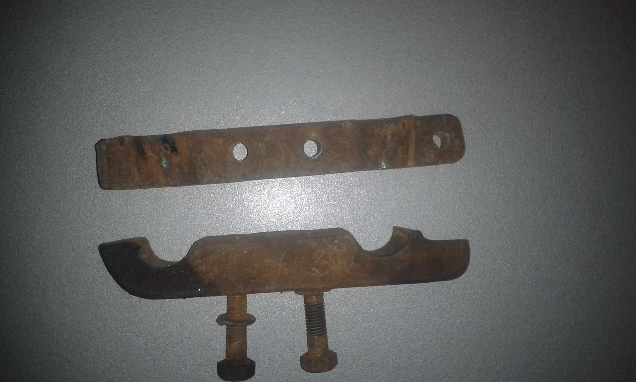

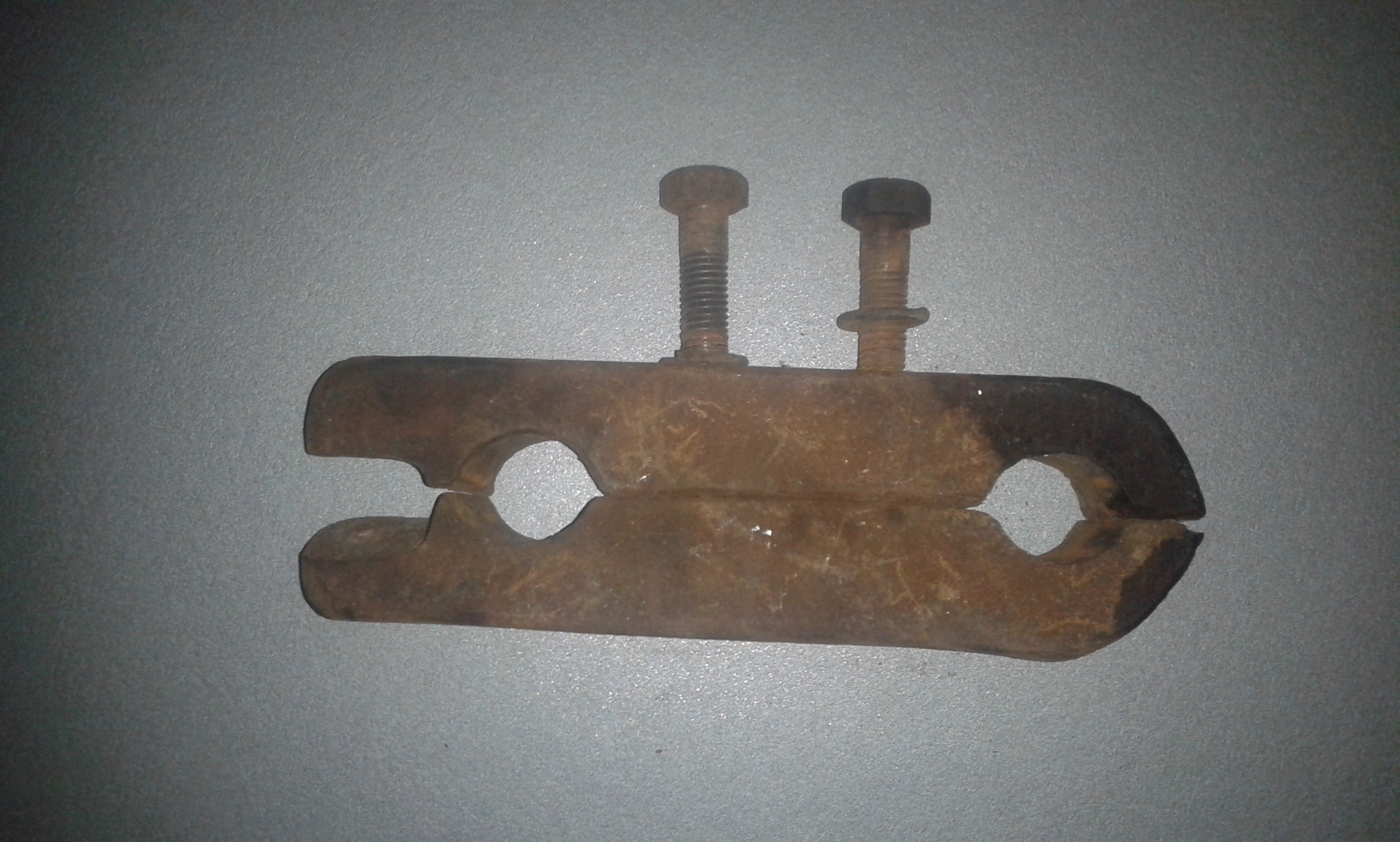

Hallo Als ich meinen Schrotthaufen bekommen habe war an der Rahmenstelle uber dem Motor so ein teil verbaut wenn ich es heute noch schaffe stelle ich mal ein Bild ein.Oder suche mal aus dem virtuellen Netz neuer aus Brandenburg Sdunie da ist ein Bild meines Rahmens mit dem bestimmten Teil fur den Seitenwagen.Weil man ja nichts wegschmeisst habe ich noch zu liegen also wenn du intresse hast, melde dich.

Genau, dabei werden die Konstrukteure schon was bei gedacht haben. Bei Sdunnie auf dem Bild ist das schlecht zu erkennen. Ich hab aber auch schon Klemmungen da oben gesehen, die die Rahmenrohre deutlich gequetscht haben. Das war ein Flachstahl mit 4 Bohrungen, da wurden durch je 2 Bohrungen eine "Krampe" (gebogener Rundstahl mit Gewinde an den enden) gesteckt und einfach Muttern drauf.
Also, siehe oben, das hat Sinn, daß da nix is, die Rohre sind da zu dünnwandig.

Hallo, habe mal zwei Bilder von dem Teil gemacht.es war bei mir verbaut und es hat auch seine spuren hinterlassen,aber nach dem aufarbeiten des Rahmens ist nichts mehr zu sehen.Nicht meckern ich weiss bilder zu gross.

Danke für die Bilder. Ich melde mich per PM.

Schöne Nagelfeilenarbeit! Und die beiden 10er (8er?) Schrauben halten das sicher bombenfest!

Ja hat er .... Ich probiere jetzt das Schwermetall von sdunie und bin optimistisch, das es passt.
