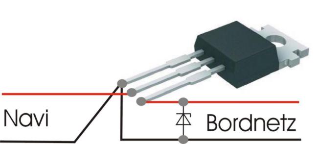

Wer einen Lötkolben hat, kann das für noch weniger Geld und schneller haben. Man kaufe beim örtlichen Elektronik-Händler seines Vertrauens ein passendes USB-Kabel, einen LD1117V50 und eine Allerwelts-Z-Diode (10 - 15V), alles für wenige Cent zu haben, dann trenne man das rote Drähtchen im Kabel (weiß und grün einfach ignorieren) und löte alles das Ganze ist in weniger als 5 Minuten wie in der Skizze zusammen. Dann bordnetzseitig rot an Zündung + (Kl.15), scharz an Masse - und man kann auf sein eigenes Werk stolz sein! Bei den geringen Spannungsunterschieden (USB - 5V Bordnetz 6-7V) braucht man keinen Schaltregler und auch keinen Kühlkörper. Zu beachten ist allerdings, daß am Gehäuse des Spannungsreglers 5V liegt, also gut mit Schrumpfschlauch isolieren.
- Grafik1.jpg (14.88 KiB) 8002 mal betrachtet

Re: Navigationsgerät am Oldi
Leider gibt es bei jedem etwas,was er wirklich GARNICHT kann.
Und das ist bei mir löten...
Elektroschrauber: da das Teil an meiner BK perfekt funzt,
wuerde ich noch eins fuer die Kawa nehmen.
Aber da das Teil nichmal 4E kostet und der Versand umsonst ist,
wozu ne Sammelorder?
