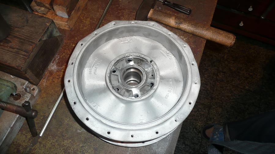

Hatte dafür meine alte Nabe entsprechend vorbereitet:
-Nieten wurden ausgebohrt
-ausgeschlagene Nietenverbindungen wurden zu geschweißt
-Auflagefläche des Mitnehmers wurde plan geschliffen

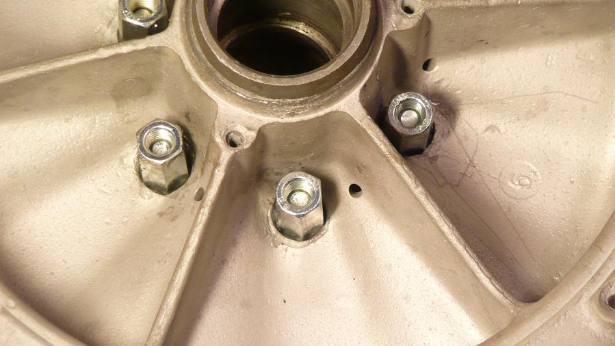

Stefan bohrt nun die ausgeschlagenen Nieten-Löcher mit einem 8-er Bohrer auf.
Die Auflagefläche des Mitnehmers sowie die Hohlräume dahinter werden mit 2-Komponenten-Metallkleber komplett ausgefüllt.

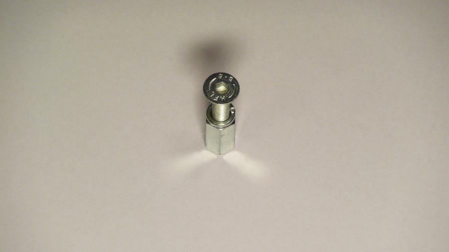

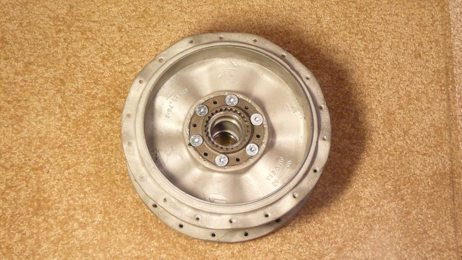

Die Arbeit der alten Nieten verrichten nun spezielle Senkschrauben mit Innensechskant, Federring + Sechskantmutter 3-fach hoch.
Die Muttern werden nun so fest wie möglich angezogen.

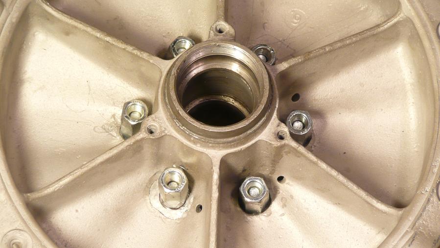

Die Werks-Bohrungen in der Nabe sollten unbedingt erhalten bleiben.
Also diese bitte nicht mit dem Kleber zukleben.
Durch den 2-Komponenten-Kleber ergibt sich nun zusätzlich eine
extrem feste und zuverlässige Verbindung.
extrem ausgeschlagene Nietenverbindungen ...ein Loch zu geschweißt...
Nabe 1 .jpg (87.68 KiB) 1642 mal betrachtet
fertige Verbindung
Mitnehmerseite
Nabe 2 .jpg (104.22 KiB) 1642 mal betrachtet
Werks-Bohrungen sollen erhalten bleiben.....das sind die Löcher zwischen den Senkschrauben
Nabe 3 .jpg (84.8 KiB) 1642 mal betrachtet
Muttern in 3-facher Höhe, damit
die Verbindung auch wieder problemlos gelöst werden kann
Nabe 4 .jpg (77.13 KiB) 1642 mal betrachtet
offene Werks-Bohrungen zwischen den Muttern sind gut zu erkennen
Nabe 5 .jpg (78.38 KiB) 1642 mal betrachtet
